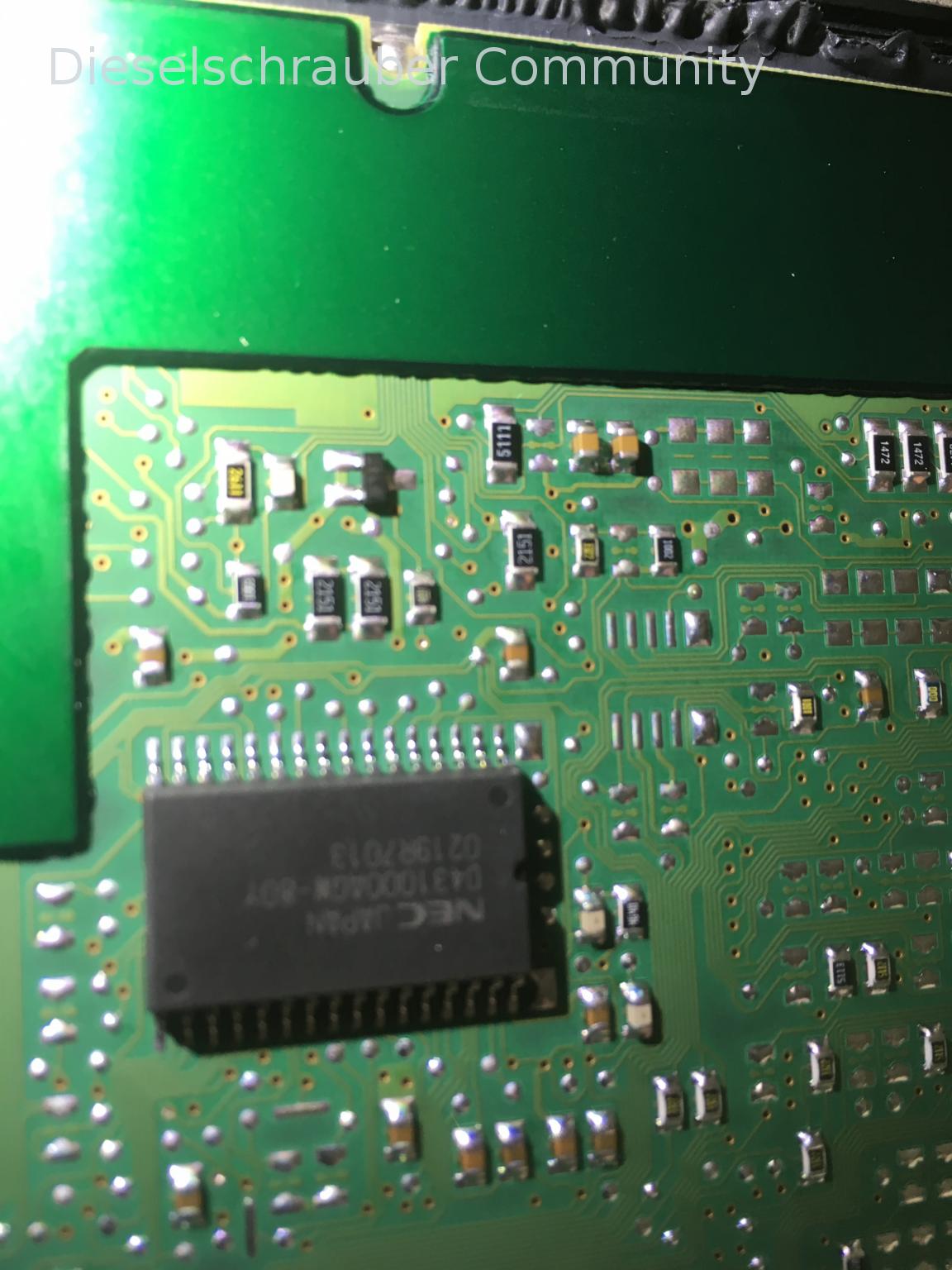

Grazie per la tua risposta. I sensori di temperatura sono stati controllati più volte per verificarne la correttezza, ma purtroppo sembrano tutti funzionare correttamente. Ho esaminato attentamente e aperto l'unità di controllo del motore. Ho trovato un chip giapponese della Nec all'interno dell'unità Bosch (vedi foto). A questo punto, ipotizzo che la RS 6 sia stata modificata, anche se non posso confermarlo al 100%. Qualcuno di voi ha già aperto una centralina simile? Purtroppo, nemmeno Google mi fornisce informazioni su questo chip. Proverò innanzitutto a sostituirla con un'altra unità di controllo del motore, dato che non sono sicuro che l'elaborazione dei dati con la centralina modificata sia corretta.

Messaggio30-08-2016, 12:01    Oggetto: Problema di cambio sull'RS 6, marca GAG Cita
Il componente che hai trovato è una memoria SRAM da 128K.
Denominazione completa: uPD043100AGW-80Y.
Non ha assolutamente niente a che vedere con il tuning.
Inoltre, è assolutamente normale che un produttore di centraline elettroniche utilizzi componenti elettronici...
Componenti realizzati con materiali disponibili sul mercato globale.
In passato, NEC era uno dei pochi produttori che collaboravano con SRAM.
Cordiali saluti, Micha.
