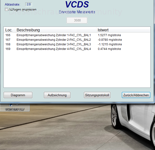

Messaggio20-07-2016, 16:02    Oggetto: Octavia 1.6 Cayc, serraggio dei bulloni Cita
Allegato l'immagine.

Messaggi: 18128
Messaggio20-07-2016, 16:21    Oggetto: Octavia 1.6 Cayc, serraggio dei bulloni Cita
Il risultato è di 0,00 mg/H. Di conseguenza, i valori precedentemente pubblicati non erano effettivamente corretti.
I valori sono comunque nei limiti accettabili. Per quanto riguarda il rumore, è vero che ci sono stati aggiornamenti del software per i motori 1.6 TDI, ma la versione del tuo software sembra piuttosto recente.
Qual è esattamente il problema? Esiste un file audio del rumore prodotto dalle chiodi?
