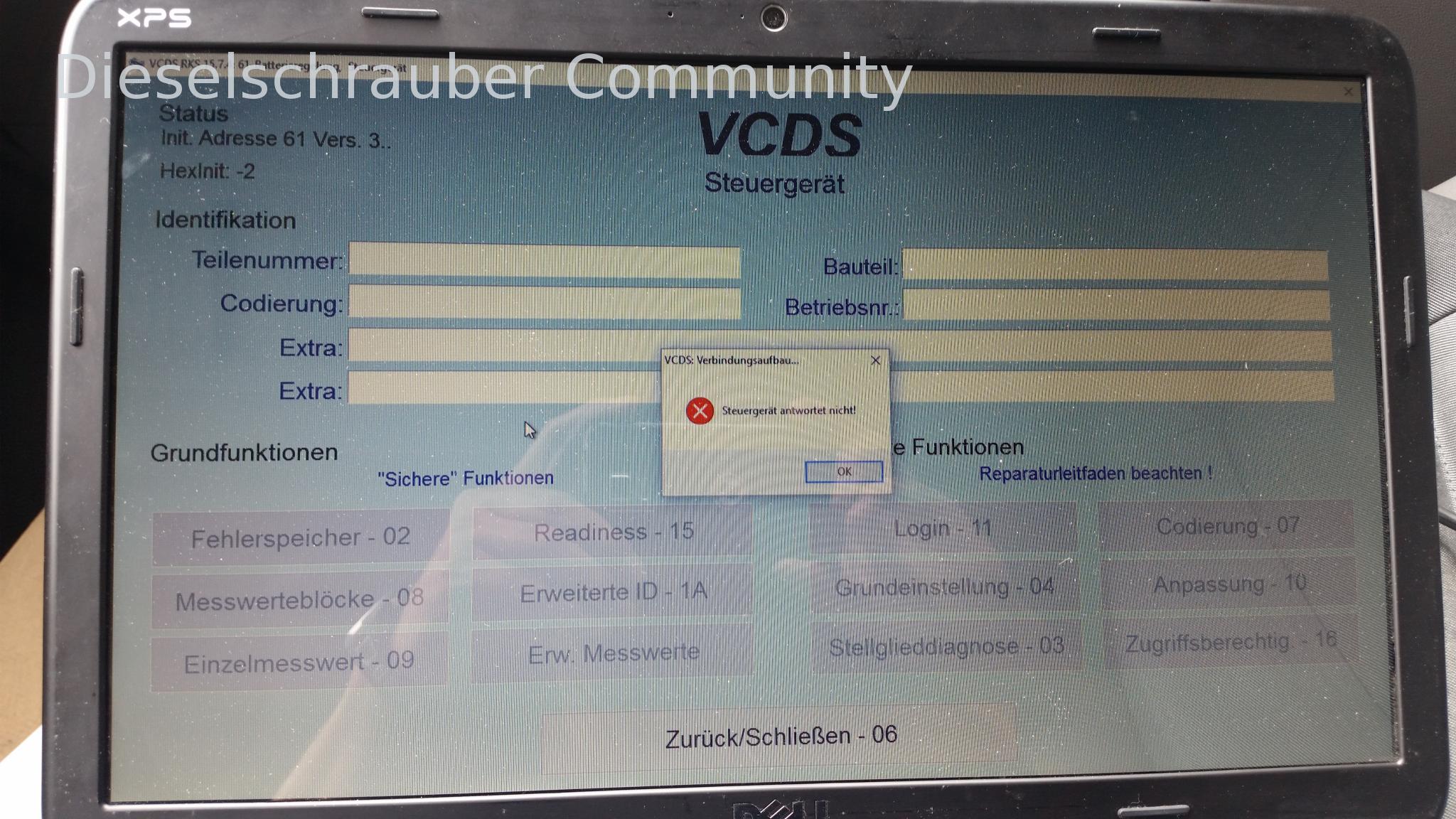

Messaggio25-07-2016, 11:04    Oggetto: Il dispositivo fiscale non risponde... Cita
Non funziona quindi, oppure ho un problema con il mio laptop?
T5 2009, motore 2.5 litri, 5 cilindri, trazione integrale.
 Sostituire la batteria?
 Dimensione file:  8.35 MB
 Visualizzato:  1110 volte
Messaggi: 18092
Karma: +799 / -0   Grazie, mi piace!
Messaggio25-07-2016, 12:51    Oggetto: Sostituire la batteria? Cita
Nel tuo veicolo, non è presente una centralina con l'indirizzo 61 (gestione della batteria).
Ricaricherei la batteria, cancellerei gli errori e verificherei come si comporta la tensione di bordo. A seconda del tipo di utilizzo, non sarebbe insolito che la batteria si deteriori dopo 7 anni.
