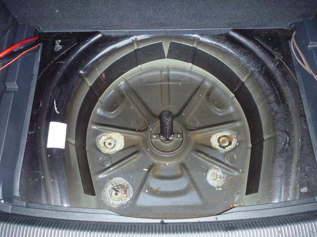

Beh, è ora di affrontare alcuni errori noti.
Oggi, durante il cambio delle gomme, ho dovuto usare il bloccaggio del cerchio e ho scoperto un acquario nel vano della ruota di scorta: il livello dell'acqua era alto 4 cm.
So che la mia auto avrà sostituite le guarnizioni del tetto apribile panoramico in garanzia, qualora ci siano problemi (numero di riferimento TPI 2023456/3 del 07.04.2011). Pensavo solo di non avere un problema così grave e che potessi aspettare fino all'estate per farlo riparare.
Nonostante tutto, voglio comunque essere prudente e capire dove – da quale lato – si trova qualcosa.
L'acqua scorre nella sede del ruota di scorta (che deve essere sul lato sinistro).
A volte l'acqua segue percorsi davvero incomprensibili...
Ho applicato l'acquerello e ho praticato dei fori nei tappi di scarico.
C'è ancora un po' di tempo prima dell'appuntamento in officina dopo Natale...

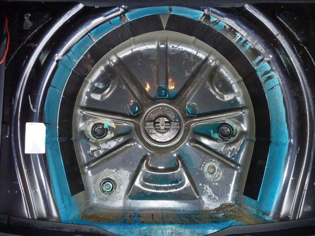

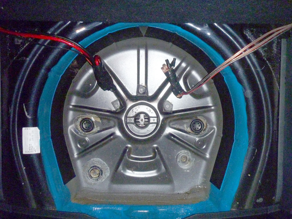

Hmm...
...non sono particolarmente brillante in questo momento, cosa che sospettavo già da tempo.
Si può notare chiaramente che l'acqua entra principalmente sul lato destro del veicolo. In particolare, nella parte posteriore destra, la vernice è completamente sbiadita e sciolta. Questo non sorprende, dato che l'acqua tende a defluire verso il retro quando si mette in moto.
L'acqua fuoriesce anche dalla fessura nella parte superiore del bordo, su tutto il perimetro, quando si svolta.
così che l'intero esperimento risultava di nuovo discutibile.
L'unica cosa evidente è che l'acqua sembra provenire principalmente dalla parte destra del veicolo.
Ma i tubi di scarico dell'acqua e i fori di scarico sul tetto apribile si trovano, appunto, sul lato sinistro.
Mmm... beh, tutta quella parte di rivestimento nella parte posteriore dovrebbe essere completamente rimossa, fino alla seduta, senza lasciare nulla.
Quando penso a questo, mi viene una gran tristezza icon_eek.gif.

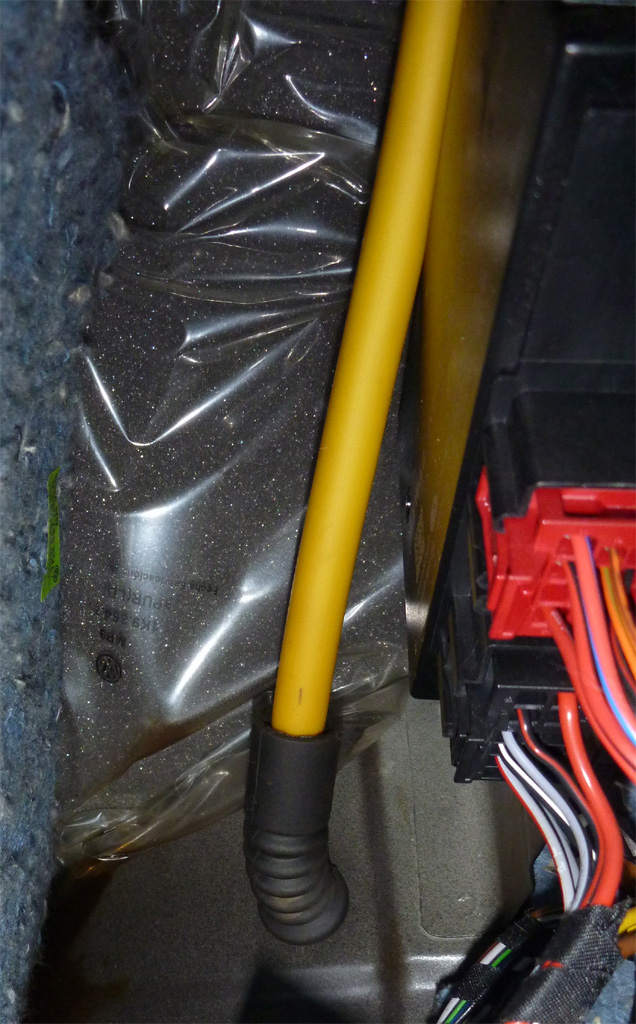

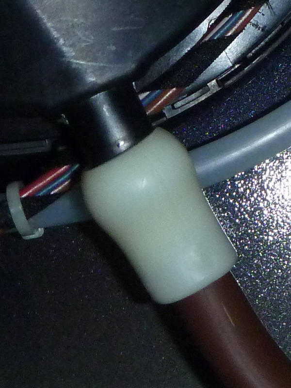

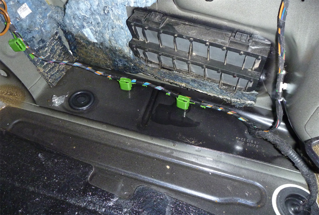

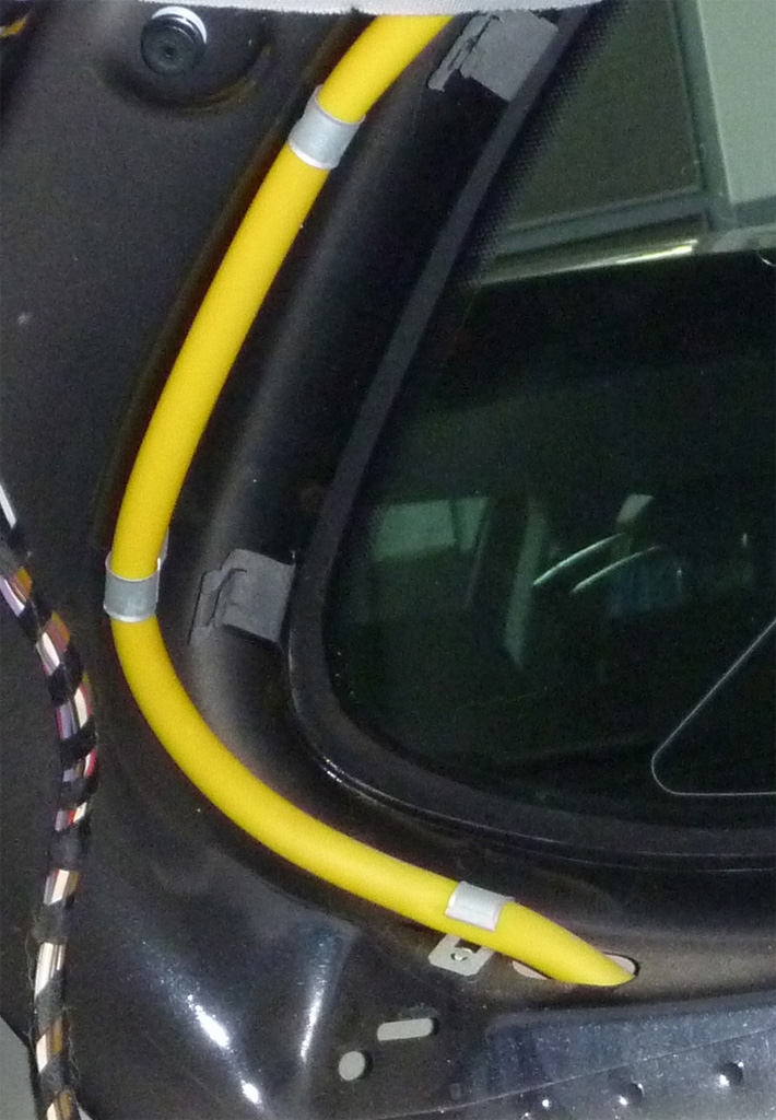

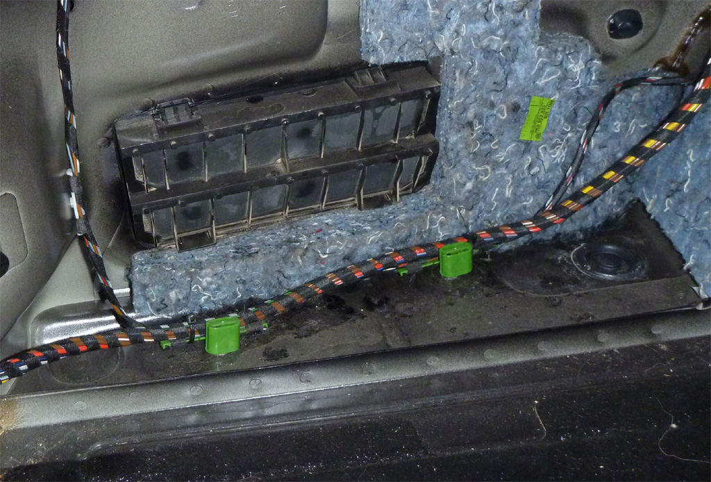

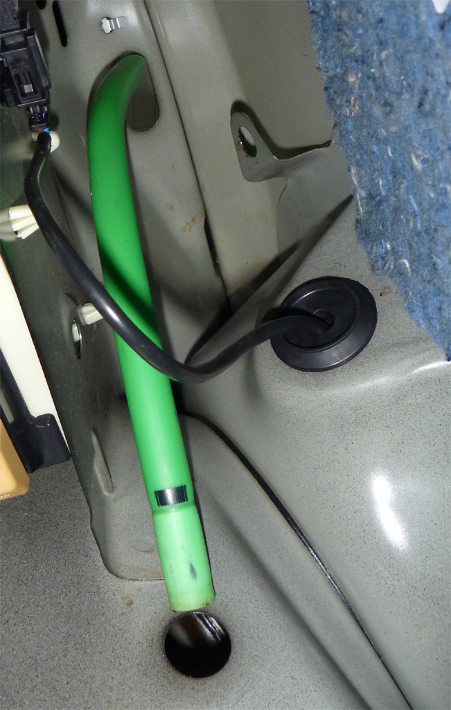

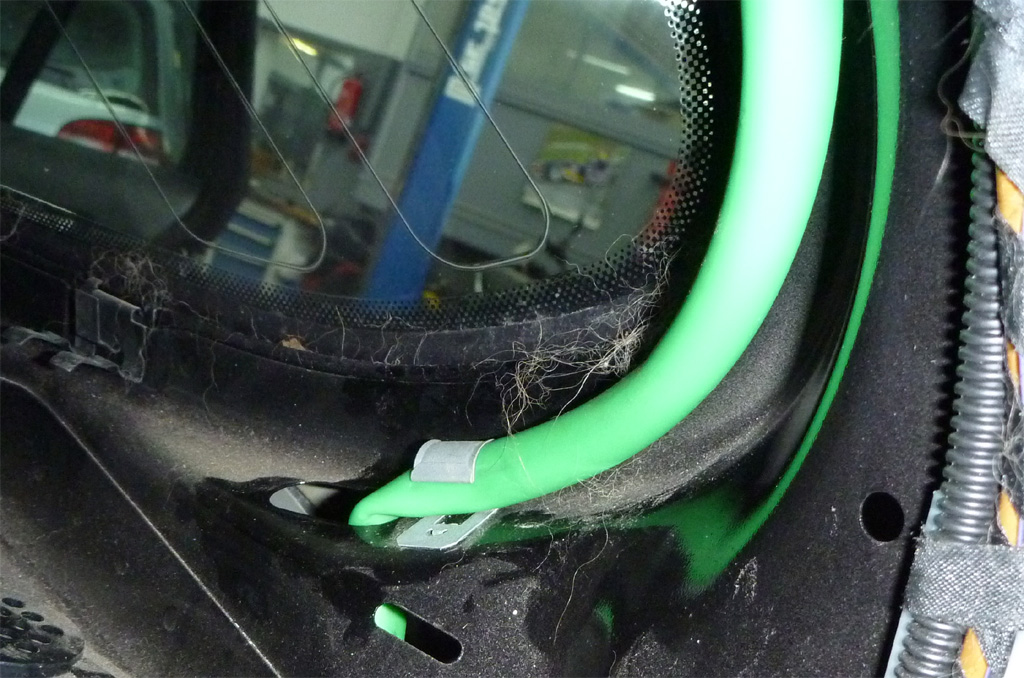

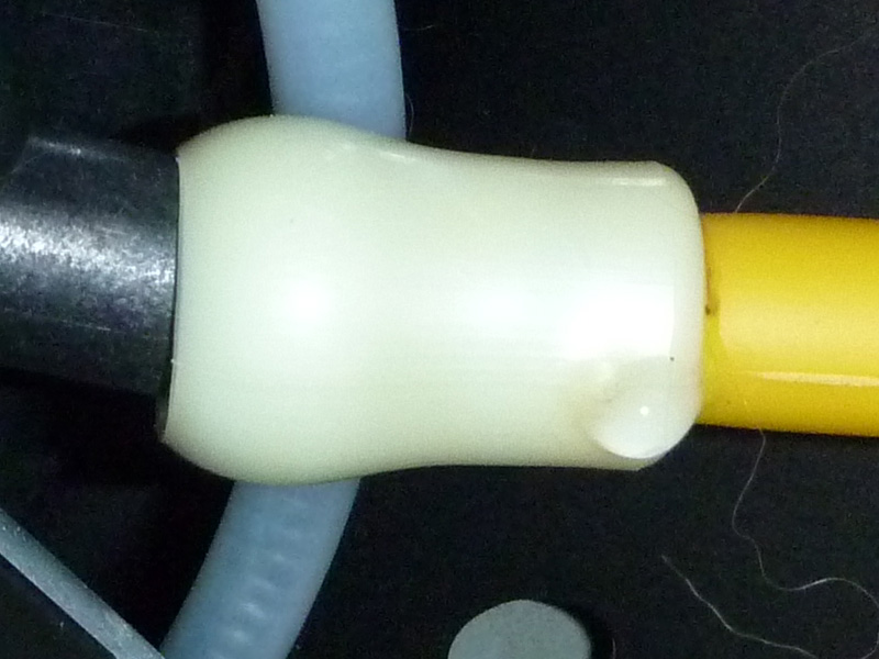

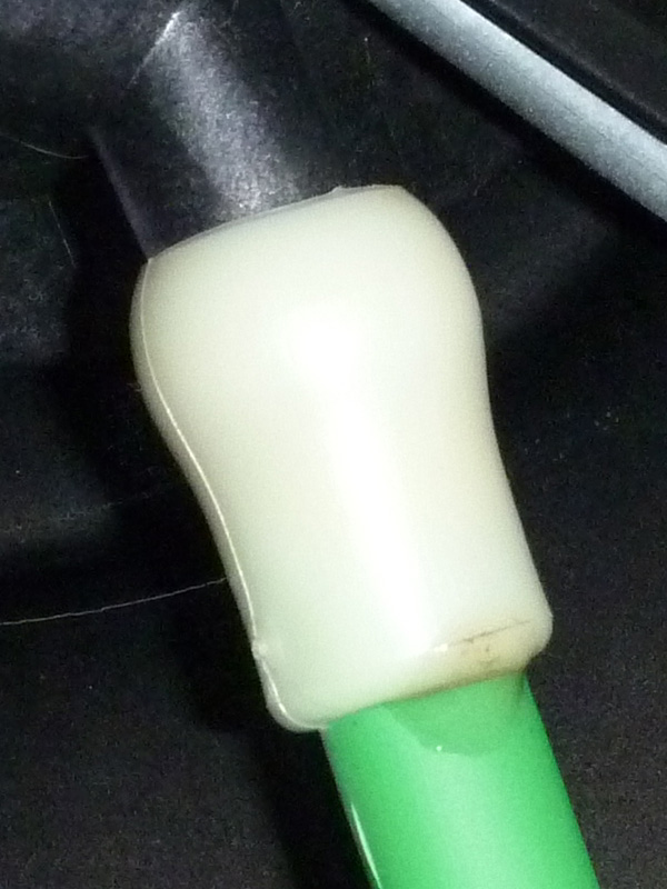

Immagini a scopo illustrativo: si può notare il tubo di scarico dell'acqua piegato sulla destra, e inoltre, il tubo era posizionato nella parte inferiore.
È scivolato via dalla guarnizione, quindi l'acqua è finita tutta dentro all'auto, invece di fuori.
L'intera struttura, a partire dalle morbide linguette, è così superficiale e piena di errori...
Non riesco proprio a capire perché qui non si utilizzino adesivi o sigillanti: sembra che tutto sia semplicemente incastrato insieme in modo "fragile".
E si possono ammirare le gocce d'acqua che pendono, creando un effetto piacevole, quasi come in un libro di immagini... ehm... TPI n. 2023456/3.

Messaggio11-01-2012, 13:35    Oggetto: Tubi scarico acqua tetto apribile/vano ruota di scorta Cita
Grazie per l'informazione icon_wink.gif - e ho imparato qualcos'altro.
Il problema delle guarnizioni anteriori (quelle che sporgono dalla colonna A, tra le cerniere) è noto nelle Golf modello 3. Queste guarnizioni tendono a intasarsi nel tempo, e quando ciò accade...
Quando si aggiunge il gelo, i manicotti tendono a scivolare via dal tubo.
È davvero incomprensibile perché i tubi non siano stati fatti arrivare fino all'esterno tramite un semplice sistema di passaggio e realizzati in un unico pezzo.

Messaggio11-01-2012, 18:31    Oggetto: Tubi scarico acqua tetto apribile/vano ruota di scorta Cita
Conosco anche io questo problema, esattamente come nel tuo caso il tubo verde era piegato! L'ho sostituito con un tubo di benzina spesso e semplice, facendolo passare da un lato all'altro; da allora non ho più avuto problemi!
"In questa auto c'è molta umidità; la mia amica si è invece stupita del fatto che i vetri si appannino sempre dall'interno, anche con il tempo freddo e senza l'aria condizionata."

Fortunatamente, il tubo del carburante è trasparente, quindi si può subito capire se c'è un'ostruzione da qualche parte.
