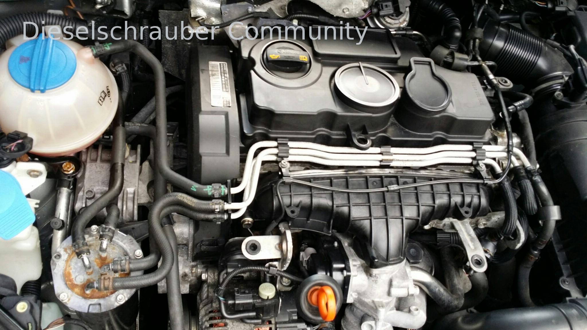

Ciao appassionati di motori diesel.
Ho qui una storia interessante da raccontarvi e ho assolutamente bisogno del vostro aiuto.
Da qualche mese stiamo guidando in prestito una VW Passat Variant 2.0 del 2006, in ottime condizioni, che ci è stata data dai suoceri, e non vogliamo restituirla con danni irreparabili...
Il comportamento sempre più irregolare e l'odore sgradevole avevano da tempo fatto presagire che qualcosa non andava. Tuttavia, diverse officine, tra cui anche due officine specializzate VW, avevano già più voltecercato invano di individuare guasti o cause. Durante queste ricerche, sono state riparate e sostituite parti che non erano difettose, e il vero problema è rimasto finora irrisolto.
Sintomi:
    - Il motore, durante l'avviamento, spesso impiega più tempo del normale e produce un rumore irregolare.
    - Comportamento irregolare al minimo e nelle basse marce (il regime di giri oscilla).
    - Accelerazione improvvisa e irregolare (in terza marcia a 50 km/h).
    - A volte, l'auto si comporta in modo instabile, tanto che si avvertono le vibrazioni nel volante e si viene scossi.
    - Un odore persistente e enorme (pungente, tossico, senza fumo, come una griglia di carne bruciata).
Memoria degli errori:
Nessun errore corrispondente ai sintomi riscontrati. L'unico errore da segnalare, solo a scopo informativo, è il seguente: regolazione della pressione di sovralimentazione P0299 - 006 - superamento del limite di regolazione.
Questo difetto, che si manifestava nella sesta marcia durante l'accelerazione a 2200 giri/min, impediva il raggiungimento della pressione di sovralimentazione, facendo entrare il motore in modalità di emergenza. Di conseguenza, sono stati sostituiti i condotti dell'aria e le tubazioni di alimentazione, e sono state rinnovate le guarnizioni.
Il problema relativo alla regolazione della pressione di sovralimentazione sembra essere stato risolto, tuttavia i sintomi (odore sgradevole, funzionamento irregolare) persistono.
Una nuova e seria prova:

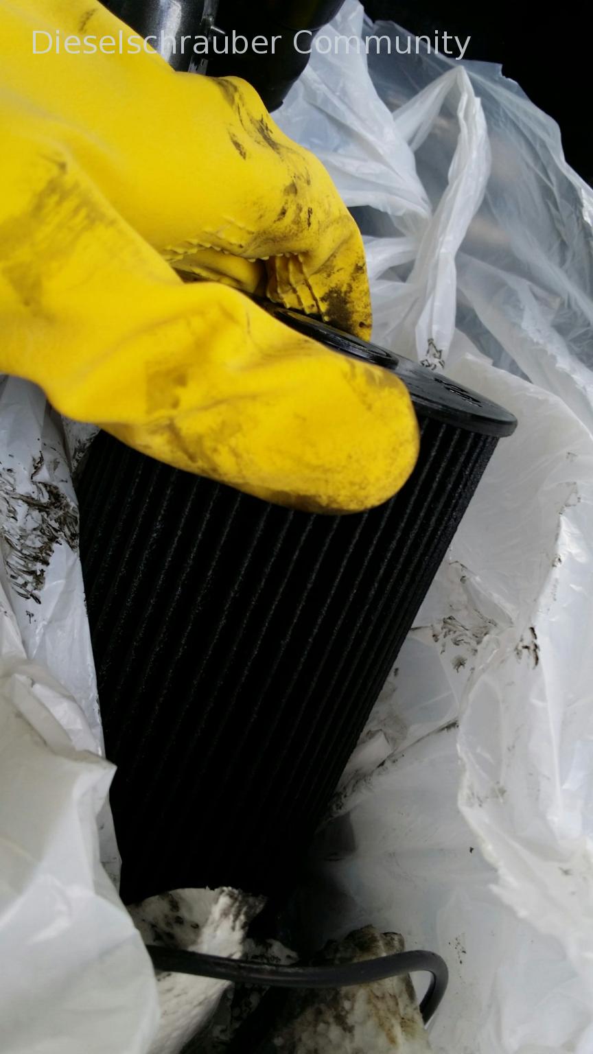

Durante la sostituzione del filtro dell'aria e del filtro del gasolio ieri, ho avuto una brutta sorpresa: il filtro del gasolio era completamente intasato di olio, di un colore nerissimo. icon_eek.gif Abbiamo già visto qualcosa di simile in community.dieselschrauber.de/viewtopic.php?t=26748, dove si sospettava una crepa nella pompa tandem.
(Il controllo del livello dell'olio era corretto.)
Durante il primo breve test dopo la sostituzione dei filtri, senza aver percorso nemmeno un chilometro, la potenza del turbocompressore è scomparsa completamente, senza ulteriori messaggi di errore, accompagnata da forti nuvole di fumo bianco dallo scarico che emanano un odore di plastica. --> Turbocompressore guasto? icon_cry.gif icon_cry.gif
In allegato, un log/tracciato VCDS di questo viaggio effettuato senza turbocompressore.
Domani dovremo smontare tutto e sostituire diversi componenti (turbocompressore, pompa tandem, ecc.), senza avere una chiara idea della causa dei precedenti problemi e del guasto finale.
La ricerca dei guasti può diventare molto costosa, e la riparazione, se si agisce in modo errato, lo è ancora di più. A causa della lunga storia pregressa, ci sono già molte persone che si sono arrese, quindi ora è il momento di chiamare i veri professionisti icon_wink.gif.
Grazie mille in anticipo.
Mags.

 Dieselfilter mit Öl
 Dimensione file:  294.11 KB
 Visualizzato:  7124 volte

Grazie mille per le risposte rapide e utili, e per l'analisi dei log. In effetti, c'è già una prima buona notizia, perché il suggerimento riguardante l'LMM ha portato sulla strada giusta. icon_smile_thumb_up.gif
Dietro il filtro, nel condotto di aspirazione, si era incastrata una piccola pellicola sottile, che probabilmente proveniva dal nuovo filtro dell'aria di "alta qualità". Avrei dovuto controllare meglio se ci fosse qualcosa attaccato al filtro... icon_redface.gif
Almeno questo problema è stato risolto: il motore riceve di nuovo aria e la potenza è tornata, ma i vecchi sintomi, elencati sopra, rimangono. icon_confused.gif

Rimane ancora da verificare la presenza di residui di sporco nel filtro del gasolio e, di conseguenza, la pompa tandem.
Modifica: Quanto sopra vale solo se il filtro mostrato è effettivamente il filtro del gasolio. Nella prima immagine in alto, tuttavia, si può notare che il filtro del gasolio è avvitato. Il filtro dell'olio e il filtro del gasolio hanno un aspetto simile a quello mostrato nell'immagine in questo modello. Mi è stato fatto notare che il filtro mostrato dovrebbe essere il filtro dell'olio, ma questo è difficile da capire dalla foto.
Spero vivamente che nessuno stia armeggiando con un motore senza aver capito la differenza tra il filtro dell'olio e il filtro del gasolio...

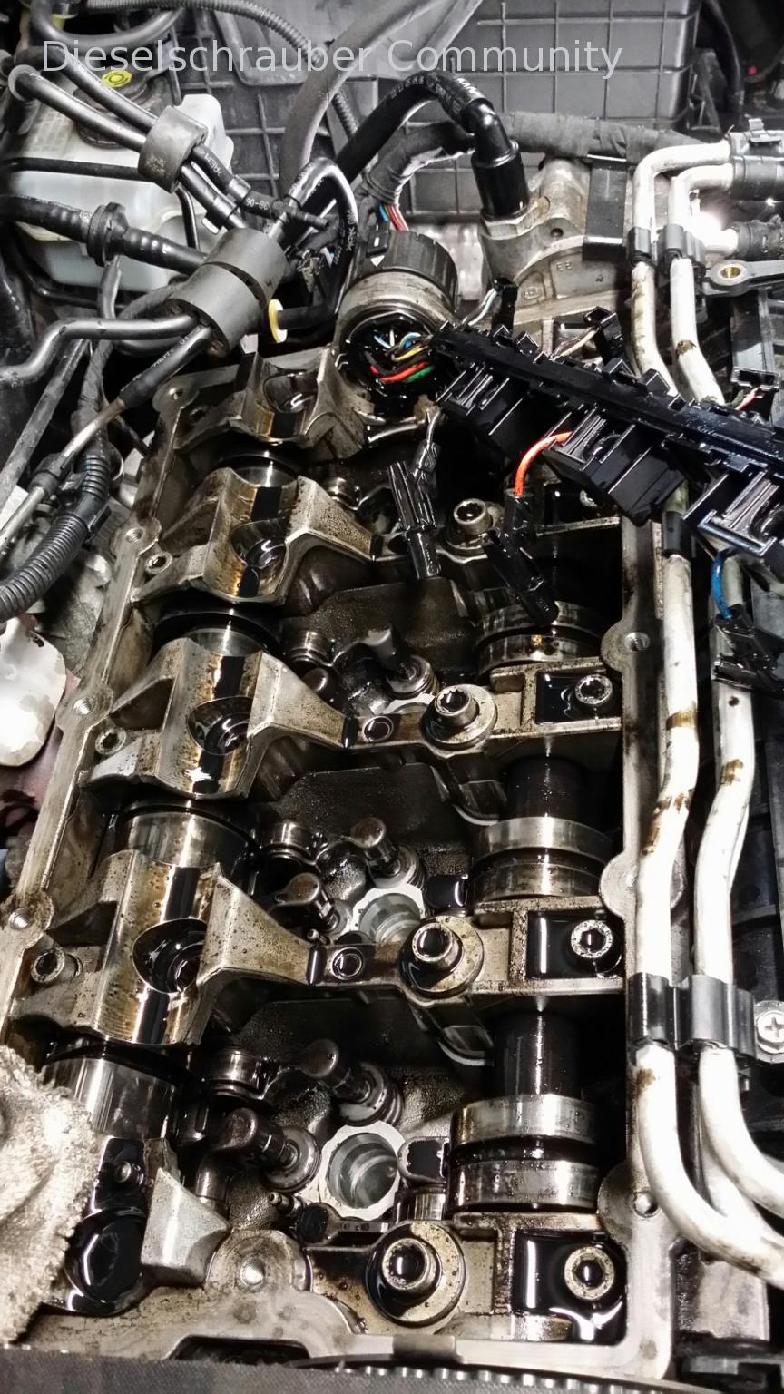

Successivamente, abbiamo cercato con tutti i mezzi di capire la causa degli errori (principalmente accelerazioni irregolari/a scatti), il che ha portato al fatto che abbiamo sostituito completamente il motore. Ecco una breve sintesi di come è successo e cosa abbiamo fatto:
    - Innanzitutto, abbiamo aggiornato il software sull'unità di controllo.
    - e sostituito il cablaggio dei componenti PD.
    - Successivamente, abbiamo fatto pulire professionalmente i componenti PD presso la VW.
Dato che non c'era alcun miglioramento e l'accelerazione ondulata fino a 2500 giri persisteva, abbiamo...
    - Far controllare specificamente gli elementi PD di VW -> ne sono risultati due molto intasati, nonostante la pulizia.
    - Parallelamente, abbiamo controllato le guarnizioni della testata e abbiamo trovato una crepa in una parete del cilindro. icon_eek.gif icon_cry.gif
A questo punto, sarebbe stato il momento ideale per smontare l'auto e utilizzarla come magazzino di ricambi, ma siamo riusciti ad acquistare un nuovo motore (80.000 km) a un prezzo molto vantaggioso e abbiamo pensato di poter risolvere tutto con quello.
    - Installazione di un nuovo motore (compreso il turbocompressore).
    - Pulizia del DPF
Il nuovo motore, dopo l'installazione, funzionava come previsto, molto silenziosamente, ma immaginate: la fortuna non è durata a lungo icon_confused.gif.
Per maggiori dettagli, consultare la sezione successiva.
Cordiali saluti.
Mags.
