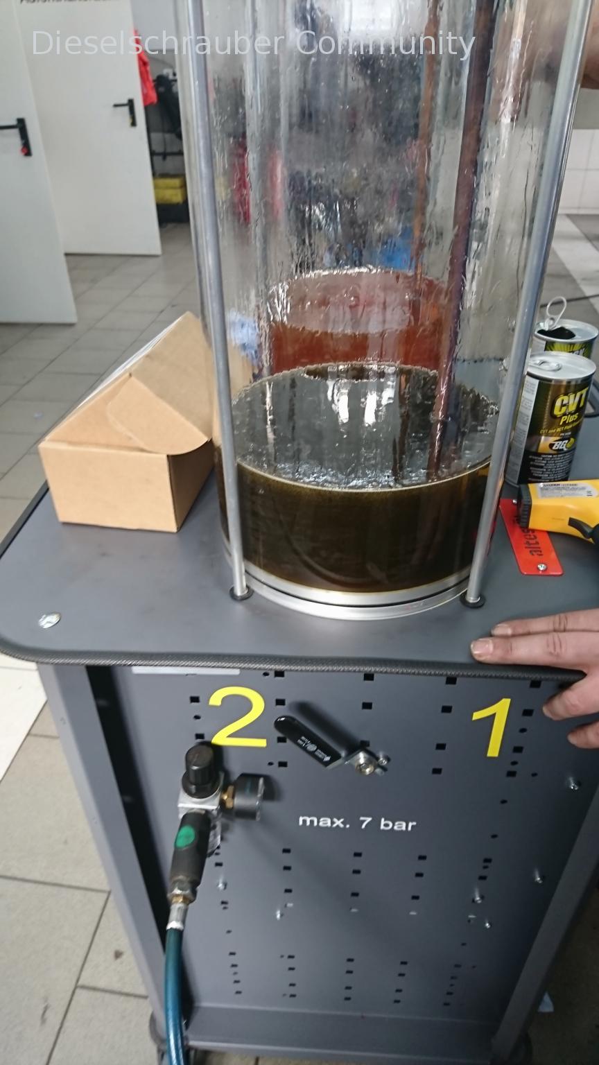

Nel mio DSG, l'intervallo è anche di 60.000 km e questo è sempre stato rispettato, quindi a 60.000; 120.000; e a 180.000 km ho sempre effettuato un cambio olio con cambio filtro. A 205.000 km, ho fatto eseguire una pulizia, dato che la mia officina di fiducia si era dotata di un'apposita macchina. Ciò significa che ho fatto pulire il cambio a metà dell'intervallo successivo e l'olio del cambio era come nell'immagine. Da allora, il cambio funziona molto meglio, ma questo problema dello 'scatto' era già presente e non è cambiato molto dopo la pulizia. È diventato leggermente più silenzioso e meno percepibile. Quindi, è possibile escludere che la pulizia abbia causato il problema. Anche lei l'ha fatto un po' meglio.
Sono stato presente durante la pulizia e il livello dell'olio è stato regolato correttamente, quindi posso probabilmente escludere anche questo.
