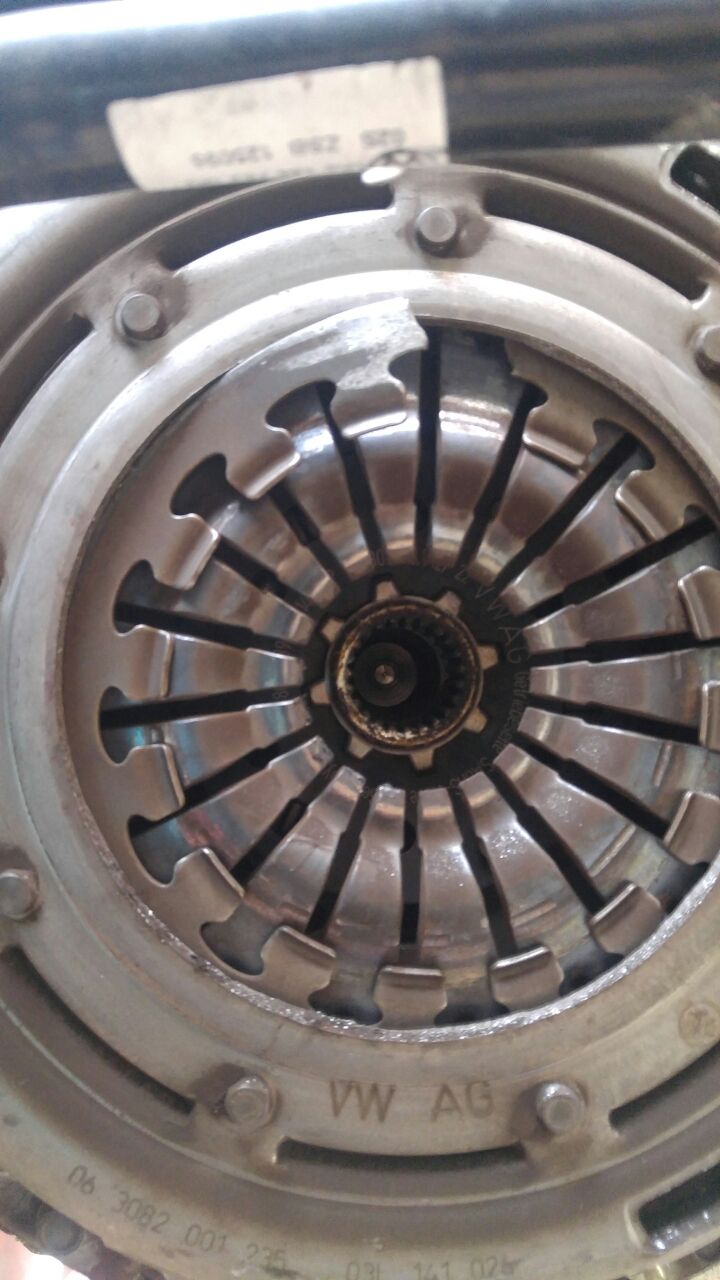

Da ieri ho sentito dei rumori molto strani che inizialmente non avevo notato.
Prima, mio fratello mi ha fatto notare dove avevo parcheggiato, e lui era in piedi accanto alla mia Golf Variant 2.0 TDI del 2013. Tuttavia, quest'ultima ha già percorso 285.000 km.
E dato che il rumore non mi piaceva, oggi ho smontato il cambio. E, come previsto dal rumore, una molla del disco frizione era rotta.

Messaggio09-08-2017, 20:21    Oggetto: Rumori dopo l'innesto Cita
Ciao!
Grazie per la foto.
Ho visto diverse frizioni automatiche che si sono rotte, ma non mai in questo modo, con qualcosa che ne fuoriesce. E di solito, in quelle situazioni, la frizione slitta sotto forte carico.
Nella mia Golf, dopo 15 anni e un chilometraggio simile, si era rotta la piastra di pressione del cambio.
È così, quando la durata prevista viene superata di molto, a volte si ha semplicemente sfortuna e si verificano difetti strani.
C'è altro che è danneggiato?
Da qualche parte, il pezzo si è consumato.

Messaggio10-08-2017, 7:49    Oggetto: Rumori dopo l'innesto Cita
Ciao, c'era un po' di usura sull'ingranaggio, ma penso che vada bene, non credo che ci siano altri problemi. Comunque, ho già smontato il cambio. Posso fare una foto del cambio oggi, se vuoi.
Se tutti i pezzi arrivano oggi, lo rimonterò. Ho ordinato tutto di nuovo, compreso il ZMS, ha senso vista la quantità di chilometri. Spero che questo sia l'unico problema che mi darà. E, ovviamente, quando non ne ho bisogno. In realtà, sto cercando di riprendermi dalla mia terapia per il cancro, ma è così che vanno le cose. Ma andrà tutto bene.
