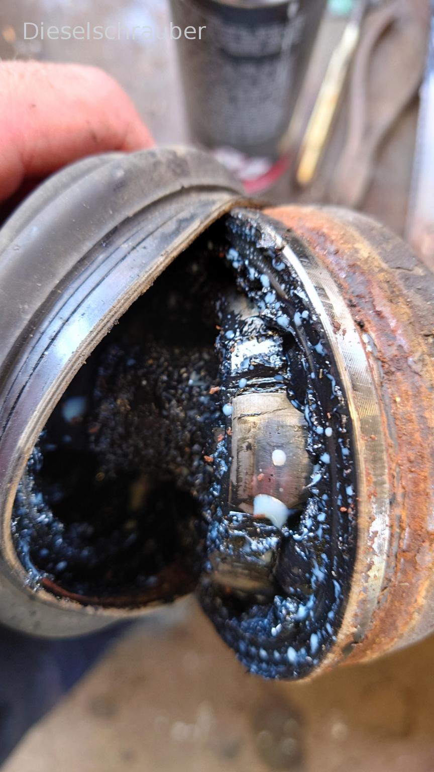

Alla fine, si trattava effettivamente solo di un albero di trasmissione, come si può vedere dalla foto e dal video. (Dopo lo smontaggio, è fuoriuscita acqua dalla filettatura!)
Danno al cambio? Colpi durante il cambio di carico - 20220508_171417.mp4
 Dimensione file:  4.55 MB
 Visualizzato:  457 volte
 Dimensione file:  1.89 MB
 Visualizzato:  827 volte

Messaggio14-05-2022, 21:59    Oggetto: Danno al cambio? Colpi durante il cambio di carico Cita
