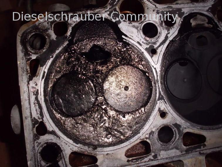

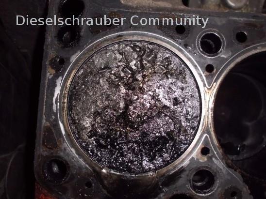

trainspotter ha scritto:
Vergessen zu Fragen!
Mpire kann da viel passieren wenn die Wirbelkammern sich lösen oder rausfallen? Oder kann man das einfach und gut reparieren?
Vielen Dank im voraus!
Bilder sagen mehr als Worte.
Ob es Dir die Arbeit/das Geld, bzw. das Fahrzeug das noch wert ist?
- Kopf runter,
- Kammern neu kaufen,
- Metalldichtung und Kopfschrauben neu rein.
Oder aber weiterfahren, weghören und im Hinterkopf haben, dass es irgendwann zu Ende ist icon_wink.gif
Gruß Mpire
Ach du heilige Scheiße!!! Na da raschelt es sicher ganz toll!!
Auf mach ich da denn Motor sicher nicht mehr Mpire!!
Lohnt sich auf keinen Fall, fahre so lange es läuft, danke für die Fotos
