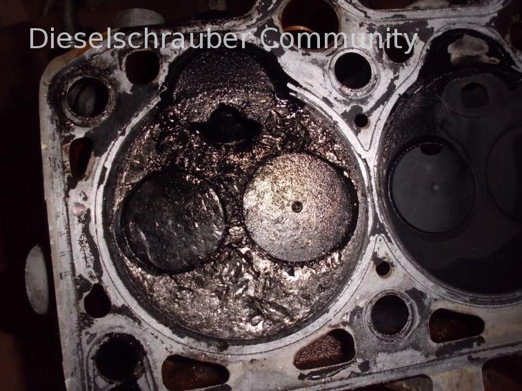

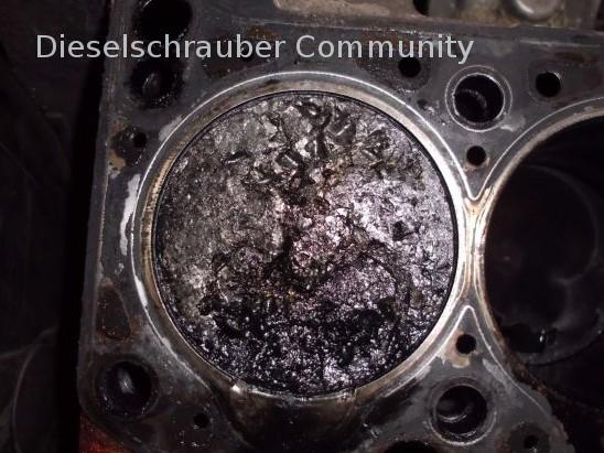

Hatte schon 3 1Y unterschiedlicher Laufleistungen mit Kolbenkipper, aber auch mit Kolbenbolzenlagerschaden.
Sollte der 1Y noch die "Papier/Metall" nicht die Mehrlagenmetalldichtung als ZKD haben, dann sind diese und die Wirbelkammern, welche aus dem Kopf wandern heiße Kandidaten.
Ab ´94 wurden die Wirbelkammern und die ZKD geändert, um dem vorzubeugen.
Der 1,7D und der 2,4D hatten das gleiche Problem.
....und alle Ursachen haben dann "Geklapper" zur Folge.

Bilder sagen mehr als Worte.
Ob es Dir die Arbeit/das Geld, bzw. das Fahrzeug das noch wert ist?
- Kopf runter,
- Kammern neu kaufen,
- Metalldichtung und Kopfschrauben neu rein.
Oder aber weiterfahren, weghören und im Hinterkopf haben, dass es irgendwann zu Ende ist icon_wink.gif
Gruß Mpire
Ach du heilige Scheiße!!! Na da raschelt es sicher ganz toll!!
Auf mach ich da denn Motor sicher nicht mehr Mpire!!
Lohnt sich auf keinen Fall, fahre so lange es läuft, danke für die Fotos
