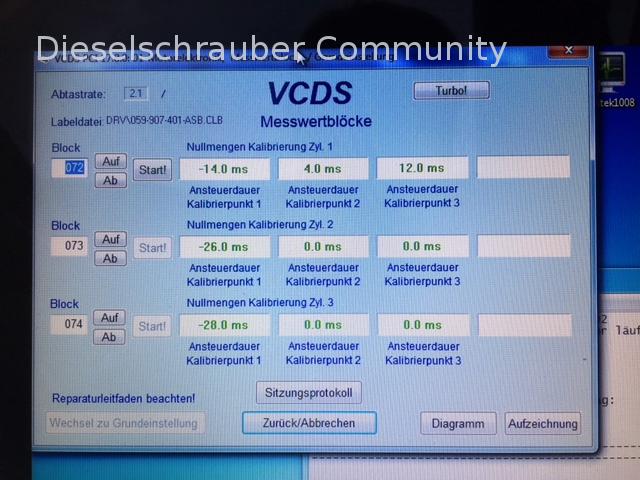

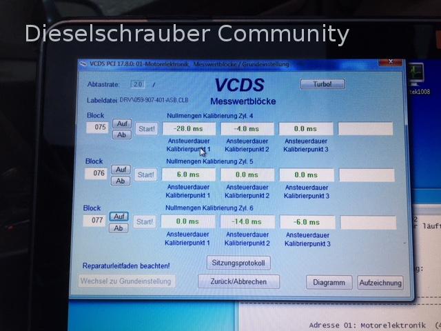

Vorrei aggiungere che, per quanto riguarda gli iniettori, l'auto ha ricevuto degli iniettori revisionati (tecnologia diesel) 52.000 km fa. Ho allegato i valori in una foto, e mi sembra che il valore MWB 77 sia sospetto.
Punto di calibrazione iniziale: 0.0 ms.
Punto di calibrazione Ansteur 2: -14.0 ms.
Punto di calibrazione Ansteur 2: -6.0 ms.
È normale che i valori degli iniettori revisionati si attestino a questi livelli con l'aumentare del chilometraggio?

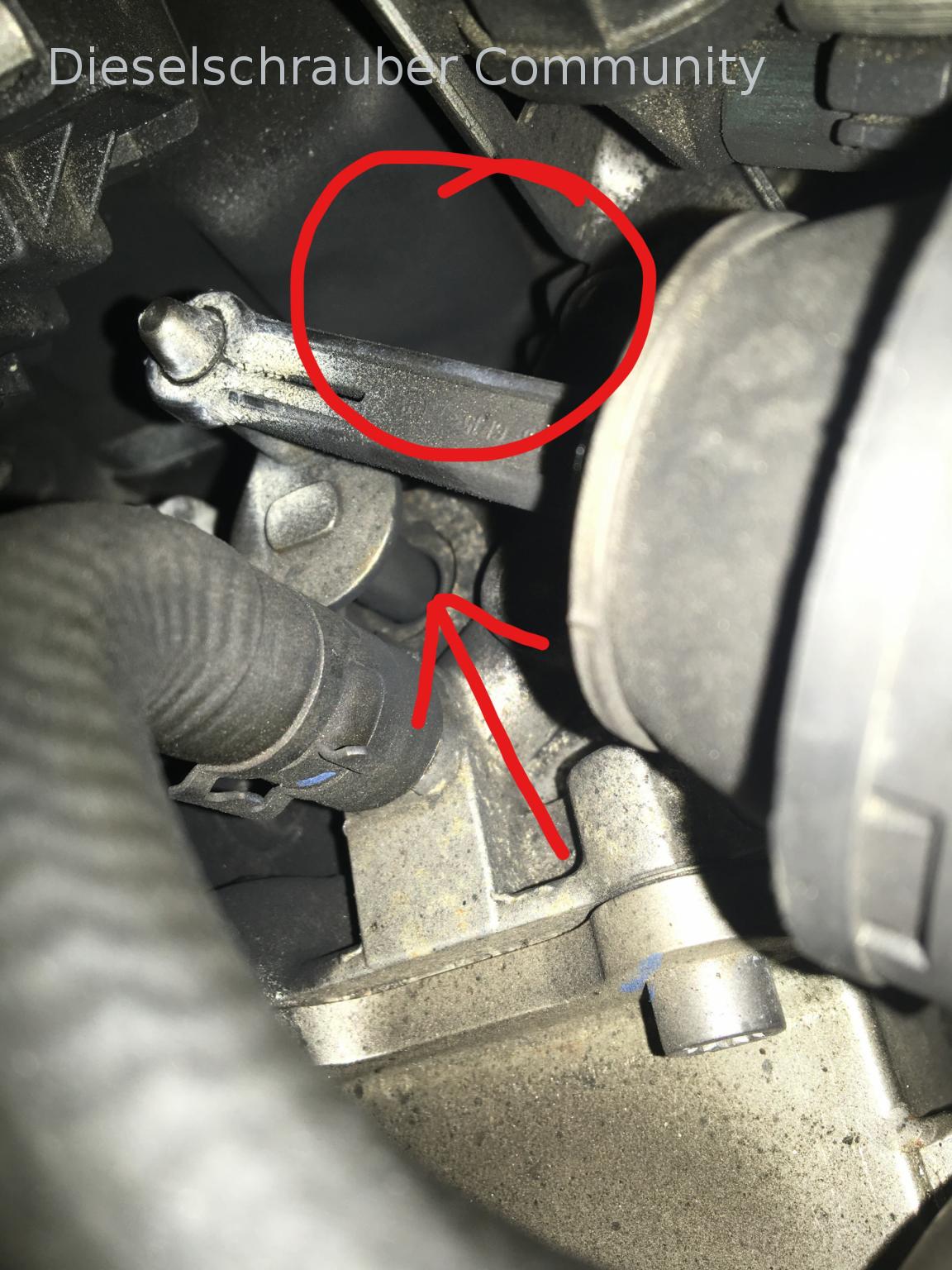

riguardo ai valori degli iniettori:
Dopo 52.000 km, questo non è normale, perché i valori negativi indicano usura, quindi una perdita. Purtroppo, non è solo l'iniettore in questione a essere sospetto.
A livello di pressione inferiore, si dovrebbero verificare leggere oscillazioni al minimo a causa della formazione di depositi. Ecco perché c'è quell'odore.
Quali componenti sono stati installati? Il sistema di iniezione era molto sensibile, quindi gli iniettori sono stati sostituiti a partire dal modello dell'anno 2007. Quelli dotati del motore ASB da 233 CV sarebbero più stabili.
L'odore di scarico è presente nei motori diesel CR-V6 di prima generazione. La causa più comune è un alloggiamento usurato della valvola di deviazione AGR.
Rimuovere la copertura del motore. Sul lato del guidatore, appena prima del turbocompressore, si trova una piccola vaschetta nera sotto pressione che controlla l'apertura di una valvola.
L'alloggiamento della valvola convoglia i gas di scarico e l'acqua di raffreddamento; a causa del difetto del cuscinetto dell'albero, i gas di scarico fuoriescono.
Di solito, intorno a questo componente, c'è molta fuliggine; dopo l'avviamento a freddo, basta semplicemente avvicinare il naso, si sente subito icon_wink.gif.
Purtroppo, non è possibile sostituire il supporto, poiché la valvola interna è saldata all'albero -> non può essere smontata.
Il nuovo codice è 059 131 063 D, e costa circa 130€.
Saluti, Mpire.

Grazie per il tuo feedback e le informazioni... domani, alla luce del giorno, dovrò dare un'occhiata al radiatore del sistema di ricircolo dei gas di scarico (AGR). Comunque, ha senso. icon_smile.gif
Per quanto riguarda gli iniettori, pensavo che avrebbero potuto avere problemi, ma non mi aspettavo che si "consumassero" così rapidamente.
Secondo i limiti di usura (primo valore -45, secondo valore -15), non è necessario sostituirli, giusto?
Cosa potrebbe aver causato questo nuovo deterioramento? Sono stati montati lo scorso dicembre e hanno percorso solo 50.000 km, quindi non dovrebbero essere così usurati. Probabilmente non è un buon segno di qualità...

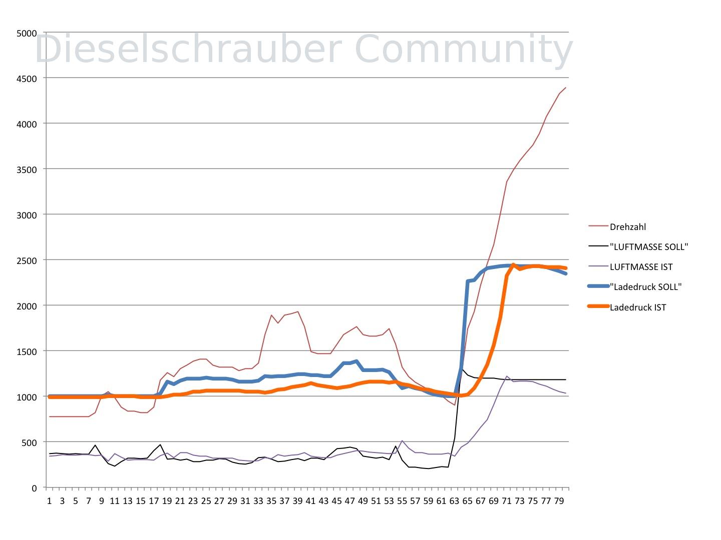

Forse qualcuno potrebbe darmi qualche consiglio sui valori dei log, relativi al turbo e al misuratore di massa d'aria. icon_biggrin.gif

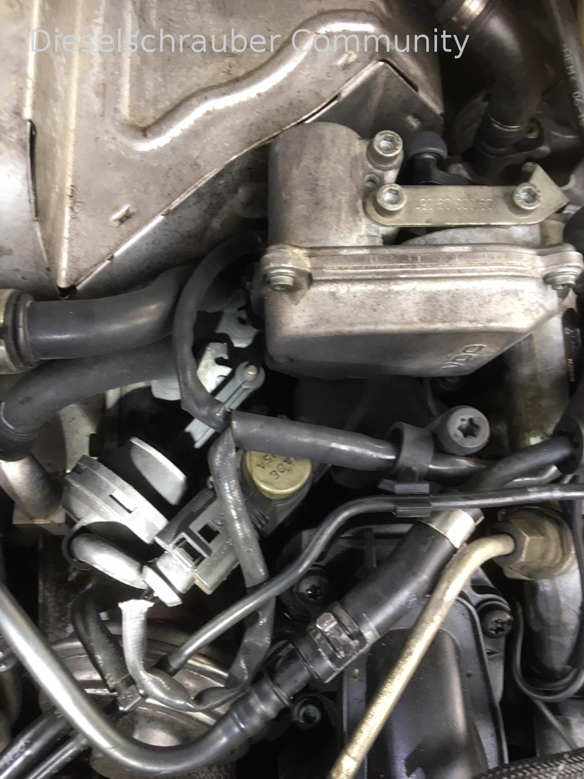

Grazie mille per il tuo riscontro e la tua spiegazione. Con il DPF, è solo questione di tempo... Il prossimo fine settimana mi metterò al lavoro. L'area intorno all'involucro del magazzino sembra piuttosto "polverosa"...
Qual è il modo migliore per sostituire la valvola? Dovrebbe essere necessario rimuovere l'intero radiatore del sistema EGR, oppure è possibile eseguire l'intervento anche con il radiatore montato (valvole a vortice, copertura, EGR, ecc.)?

PS: Voi cosa ne pensate dei valori di pressione e del flusso d'aria? Se la guardo così, non mi sembrano buoni. Il turbocompressore ha ormai molti chilometri alle spalle, circa 370.000.
