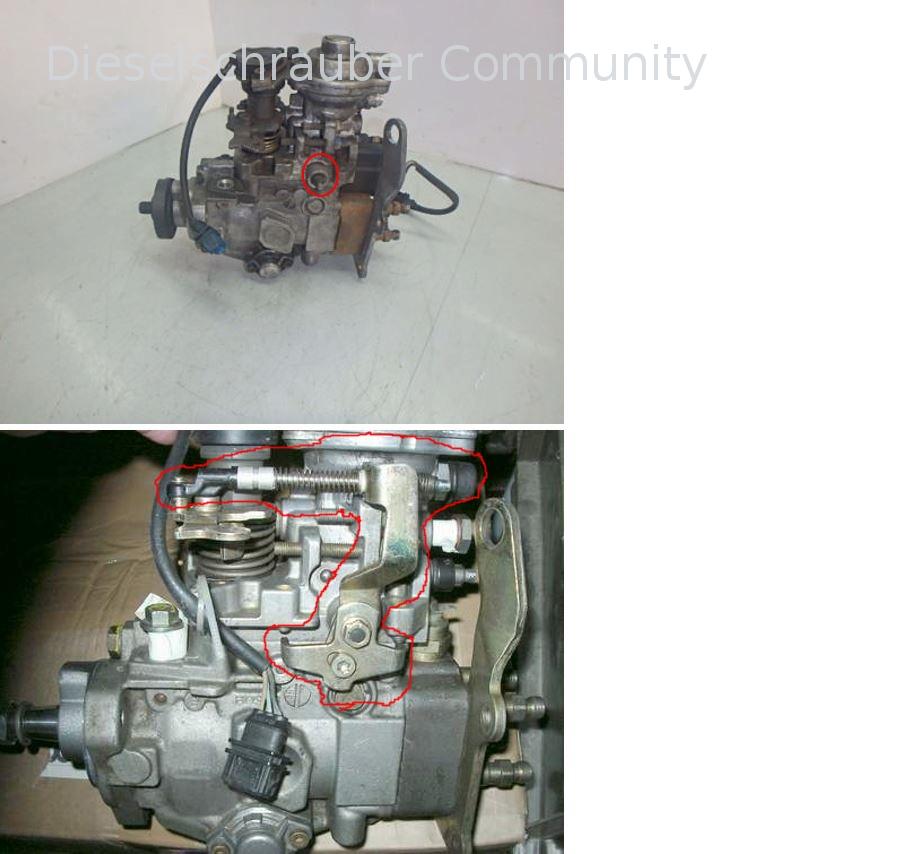

Ciao a tutti,
Sto costruendo un motore TDI meccanico partendo da un motore ALH di una Golf 4.
Per questo scopo, utilizzo una pompa di iniezione proveniente da un Land Rover Discovery 300 TDI, che ho acquistato online.
Ora ho notato che alla pompa acquistata manca un meccanismo di regolazione che dovrebbe essere presente. Nello specifico, manca nella posizione dove solitamente si trova l'acceleratore per l'avviamento a freddo nelle vecchie pompe Volkswagen.
(Immagine: In alto, la mia pompa; in basso, un'immagine presa da internet -> così è l'originale).
Nella pompa del Land Rover, la meccanica non viene azionata tramite un cavo separato, ma è collegata direttamente alla leva dell'acceleratore.
Qualcuno mi può dire a cosa serve e se, come nel caso del KSB, potrei vivere anche senza questa componente meccanica?
Grazie e cordiali saluti.

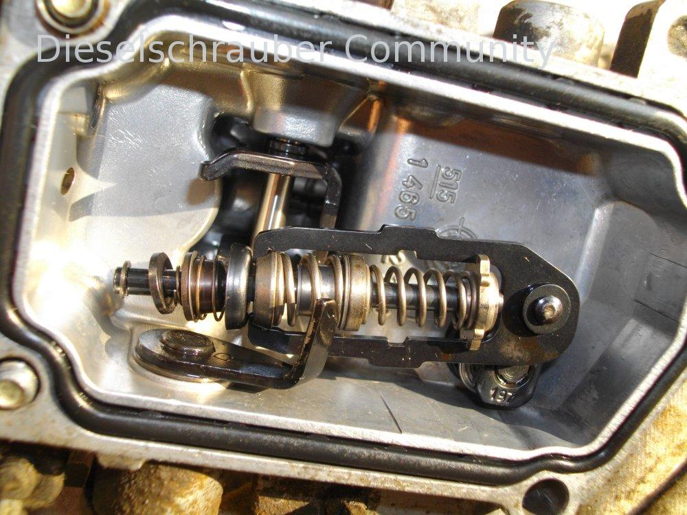

Ho aperto la pompa per controllare.
La leva agisce su un gancio (in basso nell'immagine) che, a mio parere, limita la corsa del dispositivo centrifugo.
Beh. Spero che sia solo una questione di emissioni o qualcosa del genere. Per ora, provo a toglierlo.

Esistono due modelli di VP37: nel primo, la puleggia è fissata al mozzo tramite un sistema a incastro; nel secondo, la puleggia è avvitata al mozzo con tre viti. Nel secondo caso, dopo aver allentato il dado del mozzo, si rischia di perdere l'albero dell'ESP. È fondamentale che il mozzo rimanga saldamente fissato.
Riguardo alla tua pompa di iniezione meccanica: l'albero viene azionato, se possibile, dal lato destro (guardando dalla parte della cinghia). Non si capisce cosa è stato smontato nella foto.
Attenzione: se osservate attentamente, la valvola incriminata ha due punti di contatto ravvicinati e dovrebbe essere azionata tramite la leva dell'acceleratore. Inoltre, all'interno della pompa, sembra agire come un "contro-cuscinetto" per il sistema di accelerazione (?).
Anche nel contesto dell'AAZ, la mimica è presente.

Ciao a tutti.
Per quanto riguarda la leva superiore, questa è stata introdotta dalla norma europea.
L'iniezione di sovralimentazione LDA viene attivata solo quando si raggiunge una determinata richiesta di potenza da parte del conducente (posizione dell'acceleratore), al fine di evitare la produzione di fumo nero a bassi regimi.
Evitare di operare in condizioni di basso carico.
Se  lasci aperto, non succede niente. Dovrebbe rimanere in posizione aperta, altrimenti l'intero sistema diventa lento se non viene rilasciato alcun "materiale"  .
