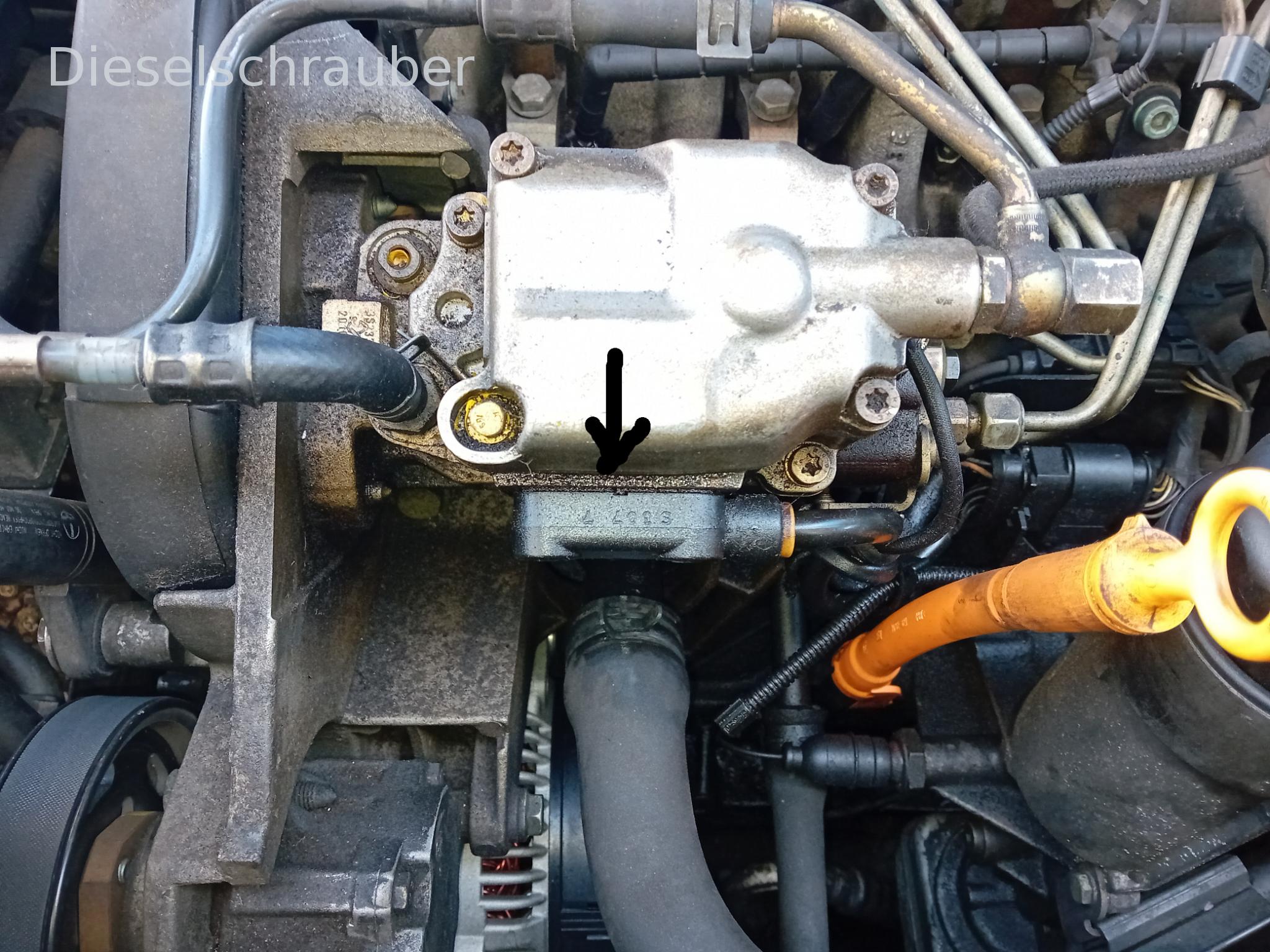

Messaggio12-04-2026, 19:39    Oggetto: Pompa iniezione che perde: riparazione e ricambi Cita
Ciao!
Ho fatto una foto una volta.
La freccia indica il punto in cui si trova e gocciola il gasolio.
Sì, e c'è un centro assistenza Bosch nelle vicinanze di Zwickau.
Domani posso fermarmi al lavoro, visto che devo passare di lì comunque.
