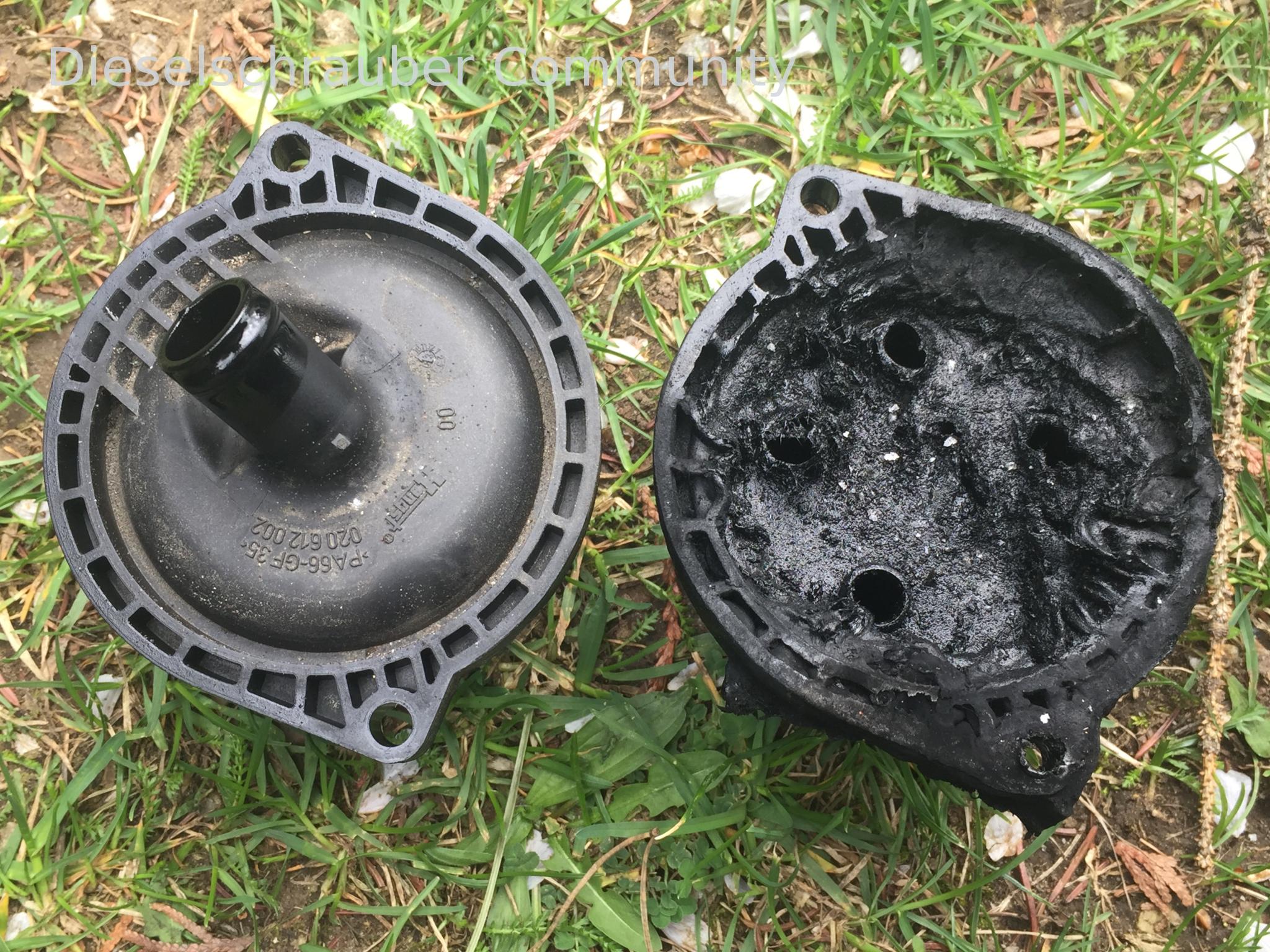

Ciao a tutti.
Sistema di ventilazione del carter motore.
059 103 464
Non più disponibile!!!
Cosa posso fare???
Grazie, saluti, Philip.

Non ci credo icon_wink.gif.
Il codice articolo che hai menzionato è ovviamente stato sostituito, poiché è stato migliorato, e quindi è stato aggiunto un indice modificato alla fine del codice articolo.
La nuova parte si chiama ora 059 103 464 B.
È disponibile da Audi a 87€?
ma anche negli accessori.
È curioso che nel catalogo dei ricambi per il sistema di raffreddamento dei motori V6 2.5 TDi con codici AFB/AKN, il numero di parte 046198475B sia indicato come ricambio per il sistema di raffreddamento.
Da Audi, 32 euro.

Queste sono due cose diverse. Il tuo codice identificativo descrive la membrana di sicurezza, che permette al gas di scarico di passare al filtro ciclone solo quando si raggiunge una leggera sovrapressione.
È fissato lateralmente alla base del filtro dell'olio.
Inoltre, i prezzi dei ricambi sono di nuovo così esorbitanti che ormai acquisto tutto solo da rivenditori di rottami. 90€ per un pezzo di plastica?! Sembra che abbiano preso Swatch come modello.

Normalmente, il filtro anticalcare dura per sempre.
Il componente si è agglomerato a causa della rottura del tubo EGR, che ha fatto sì che i gas di scarico finissero sul supporto del filtro dell'olio. Ho acquistato un supporto del filtro dell'olio usato, completo di tutti gli accessori, per circa 30 euro.
Vorrei continuare a guidare la mia Allroad per un po' di tempo. A febbraio saranno 10 anni che la possiedo e che abbiamo condiviso momenti di divertimento (e anche qualche problema).
Quanti chilometri ha il tuo?
 Kurbelwellengehäuseentlüftung / Zyklonfilter 2.5l V6 TDI
