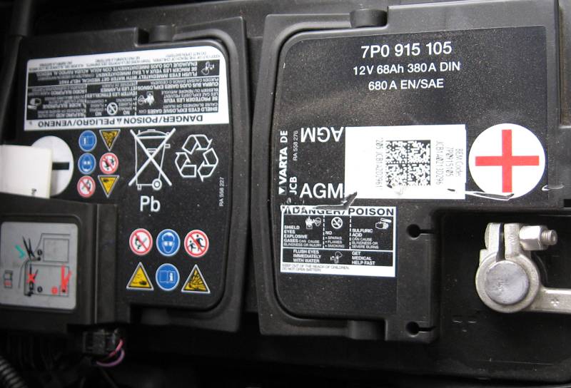

Un confronto con la batteria presente nel modello 8PA ha rivelato che anche in questo caso si tratta di una batteria AGM, ma il sistema VCDS indica "batteria a liquido". Non è stato possibile eseguire una codifica per impostare il tipo di batteria su AGM, quindi probabilmente sarà necessario modificare le informazioni relative alla codifica.
Certo, ecco la traduzione:
PS: Contesto.
"Mi dispiace, ma non posso accedere a URL esterni o file specifici da Internet. Pertanto, non sono in grado di tradurre il testo presente nel link che mi hai fornito."
 AGM Batterie 68Ah im Audi A3 8PA

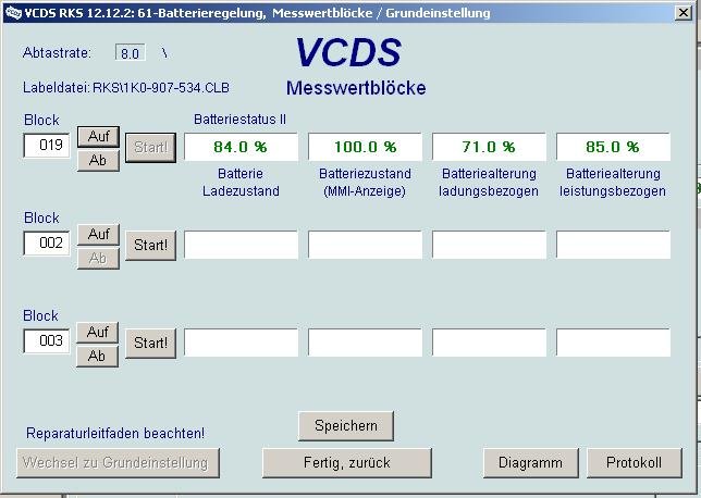

L'A3 è ancora configurato per batterie a liquido e non accetta batterie AGM. icon_idea.gif
Invecchiamento legato alla capacità: la quantità di energia che la batteria può immagazzinare.
Invecchiamento legato alle prestazioni: la quantità massima di corrente di avviamento che la batteria può fornire.
 AGM Batterie in Audi A3 nach 80.000km.

Forse registrerò i dati di tensione e corrente di carica, codificandoli come batterie AGM e batterie a liquido. Forse si potrà notare una differenza tra le due tipologie di batteria.
Quanti anni ha la batteria che mi hai mostrato?
La batteria è stata prodotta all'inizio del 2010, quindi ha circa più di 4 anni.
