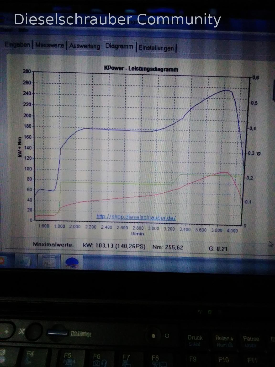

Ecco una foto della mia prova di potenza. Il peso è quello indicato sul libretto di circolazione (1610 kg), anche se sono sicuro che la mia A6 Avant sia leggermente più pesante della versione standard a causa degli optional (assali e freni S6, sedili sportivi in pelle, climatizzatore, ecc.).
Le prestazioni misurate sono nella norma, ma non riesco a capire la mancanza di coppia e la relativa curva di coppia! Ho effettuato le misurazioni in terza marcia.
