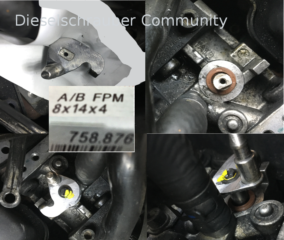

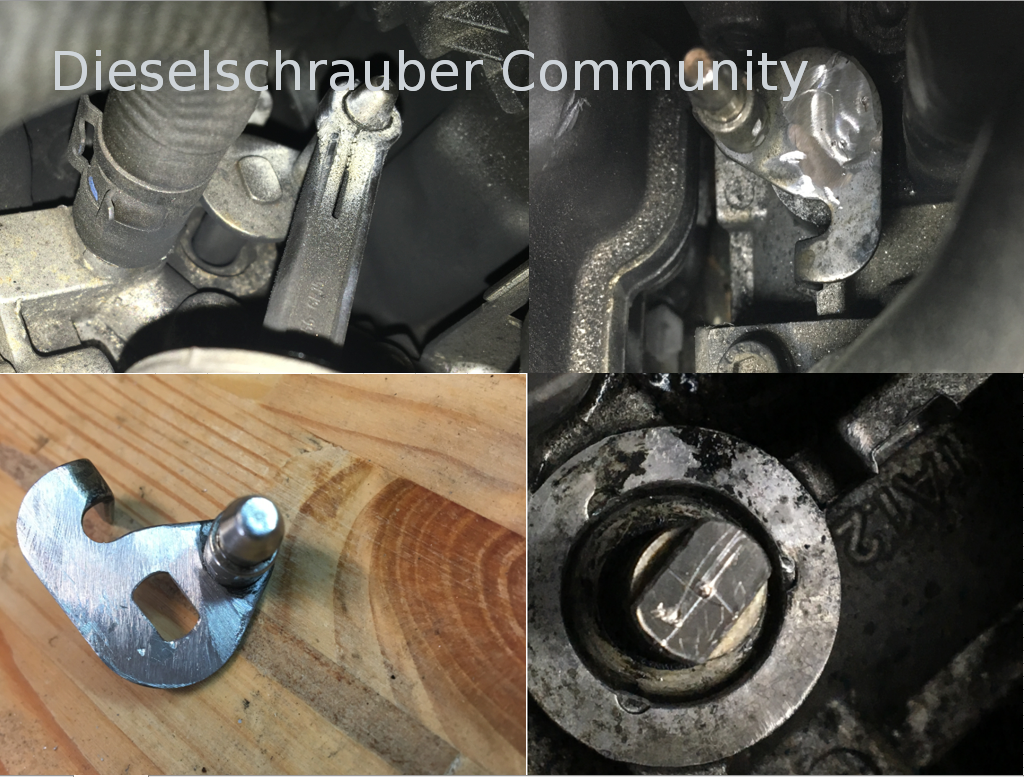

Messaggio10-02-2019, 12:58    Oggetto: Sigillare la valvola di intercettazione del radiatore AGR su CR-V6 TDI Cita
Sigillatura EGR: Ho finalmente trovato e testato una soluzione semplice ed economica per la valvola di controllo del radiatore EGR che perdeva nei CR-V6-TDI.
L'odore costante dei gas di scarico, soprattutto durante la rigenerazione, è sgradevole.
Certo:
- Rimuovere la levetta forzata (rimuovere la guaina di compressione con un utensile rotante come un Dremel).
- Rimuovere la leva.
- Pulire l'aletta e la sede nel radiatore del sistema di raffreddamento.
- Inserire a pressione l'anello di tenuta resistente alle alte temperature 8x14x4 (020311108A).
- Realizzare una filettatura M3 sull'albero.
- Ricollegare la leva e godersi il risultato.
L'oringo di tenuta costa 6,95€ e richiede 30 minuti di lavoro.
Invece, un nuovo radiatore EGR costa almeno 390€ e richiede circa 8 ore di lavoro.
Ciao Martin.
