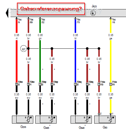

Allegato, si trova nuovamente l'errore, così come si era manifestato in un momento diverso.
 Auszug aus Stromlaufplan
 Dimensione file:  22.68 KB
 Visualizzato:  16005 volte

Ich habe an den Kabeln zu den Abgastemperatursensoren neben den Steckern an der Spritzwand Abgreifklemmen mit Schneid-/Klemmtechnik ("Stromdiebe") angebracht und ein mobiles Oszilloskop angeschlossen. Man sieht (Zündung an) zunächst mal eine konstante Spannung von 5V. Die Triggerung habe ich dann auf etwas unter 5V und abfallende Flanke gestellt. Als ich an den entsprechenden Kabeln, Sensoren usw, wo man eben hinkommt gewackelt habe, hätte ich auch einen sehr kurzen Einbruch der Spannung sehen müssen. Den Test habe ich reihum bei den Sensoren gemacht, im Stand und bei laufendem Motor. NNiente...
Prima di continuare la ricerca, volevo chiedere nel forum se è possibile estrarre maggiori informazioni dal messaggio di errore.
4123 - Tensione di riferimento per il generatore 1/A.
P0641 00 [167] - Interruzione.
Cosa significa esattamente il codice 4123 e cosa significa P0641 00 [167]?
Vorrei restringere la ricerca il più possibile, dato che altrimenti si rischia di accedere a troppe informazioni. Quali sensori sono collegati alla tensione di riferimento? Esiste uno schema elettrico della centralina? Sono rimasto sorpreso di scoprire che nessuno (pubblicamente) ha ancora effettuato un'analisi inversa di questo dispositivo.
