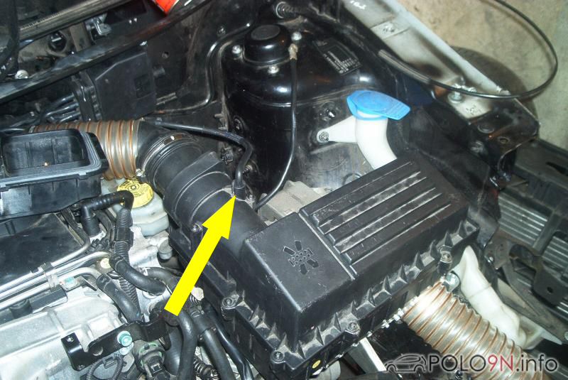

Mi piacerebbe sapere qual è la funzione di questo tubo e dove porta.
Si tratta di un motore 2.0 TDI BKD.
L'immagine è solo a scopo illustrativo ed è stata presa velocemente da internet!

Questa è la connessione ATM del N75.
Certo, dimmi il testo che vuoi tradurre dal tedesco all'italiano.
In questo caso, la valvola che controlla il turbocompressore preleva aria "normale".
L'altra estremità della valvola è contrassegnata come "vuoto".
Da questo sistema, si crea una depressione che viene poi indirizzata verso il sistema di controllo della velocità (VTG), e la quantità di depressione varia a seconda delle circostanze.

Era rotto nel mio caso perché era strappato alla fine, ma non ho notato alcun cambiamento nel comportamento durante la guida... come ho scoperto poi.
Probabilmente è stato posizionato lì per garantire che il sistema N75 riceva solo aria filtrata!

Sì, esattamente.
Alcune valvole sono dotate di microfiltri integrati.
Alcuni, invece, hanno un ulteriore limitatore.
[img]/download.php?id=3799[/img]
La soluzione è diversa a seconda del motore.
Sembra che le faine considerino il tubo come una prelibatezza.
È disposto in modo attraente e tagliato a bocconi icon_wink.gif.

Forse è utile ricordare che i tubi rosicchiati o danneggiati dovrebbero essere riparati, anche se sembra che stiano semplicemente aspirando aria.
Poiché dietro il filtro dell'aria viene aspirata aria relativamente pulita, se il tubo è semplicemente allentato nel vano motore, lo sporco può essere aspirato nelle valvole magnetiche per la regolazione della pressione di sovralimentazione, per la commutazione della valvola a vortice o per il sistema EGR. Questo può causare il blocco e quindi il malfunzionamento delle valvole magnetiche. Sostituire i tubi danneggiati è una misura preventiva a basso costo.

Nella prima immagine, si nota un tubo interessante tra il sensore di massa d'aria (MAF) e il collettore di aspirazione, e davanti al filtro dell'aria.

RedR32 ha scritto:
Nella prima immagine, si vede un tubo interessante tra il sensore di massa d'aria (LMM) e il turbocompressore, e davanti al filtro dell'aria.
Perché solo?
L'attacco degli ammortizzatori posteriori e il serbatoio del liquido lavavetri suggeriscono una piattaforma Polo anziché Golf, quindi sembra un'elaborazione di Deus Violentias?

L'indicazione con Polo9N.info nella foto rafforza notevolmente questa impressione...icon_smile.gif
