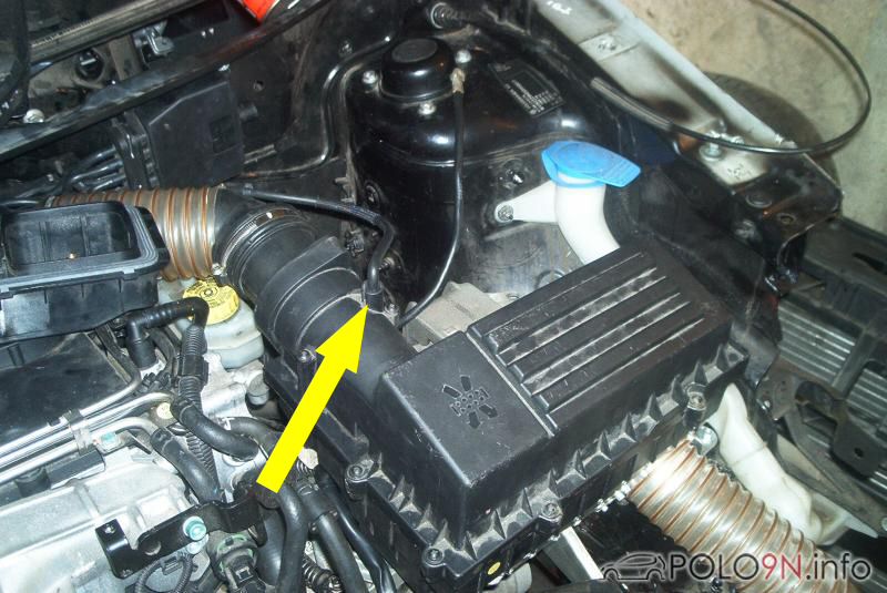

[Translating...]Ich hätte gern mal gewußt, welche Aufgabe dieser Schlauch hat und wo er hin führt.
Es handelt sich hier um einen 2.0 TDI BKD Motor.
Das Bild ist nur beispielhaft und mal schnell aus dem Netz gefischt!
Danke im voraus
Gruß Micha

Das ist der ATM Anschluss des N75.
zu Deutsch:
Da holt sich das Ventil, das den Turbo steuert, "Normalluft" her.
Das andere Anschluss des Ventils ist "Unterdruck".
Daraus "mischt" es den Unterdruck, der dann die VTG ansteuert, also mal mehr, mal weniger.

[Translating...]Ahja, vielen Dank!!
Der war bei mir ab weil er am Ende eingerissen war, aber am Fahrverhalten hab ich nichts gemerkt.....wie auch wie ich jetzt weiß.
Der steckt sicher dort, damit das N75 nur gefilterte Luft bekommt!?
Danke noch mal
Gruß Micha

HI,
ja, genau.
Manche Ventile haben eigene Minifilter.
Andere wiederum noch eine zusätzliche Drossel.
/download.php?id=3799
Das ist irgendwie an jedem Motor anders gelöst.
Der Schlauch scheint unter Mardern als Delikatesse zu gelten.

Vielleicht noch der Hinweis, daß abgebissene oder beschädigte Schläuche sinnvollerweise repariert werden, auch wenn einfach nur Luft reingesaugt wird.
Weil hinter dem Luftfilter wird relativ saubere Luft eingesaugt. Baumelt der Schlauch einfach nur im Motorraum, wird Dreck z.B. in die Magnetventile für Ladedruckregelung, Drallklappenumschaltung oder für AGR gesaugt. Dies kann zum Klemmen und damit Ausfall der Magnetventile führen. -> Abgebissene Schläuche neu machen = Problemprävention für kleines Geld.

Auf dem ersten Bild ist ja ein geiler Schlauch zwischen LMM und Lader und vor Lufi!
Warum nur?
Die Federbeinaufnahme und der Spritzwasserbehälter deutet auf eine Polo und nicht Golf Plattform hin, demnach siehts aus wie Deus Violentias Bastellage?

der Hinweis mit Polo9N.info im Foto bestärkt diesen Eindruck doch erheblich....icon_smile.gif
