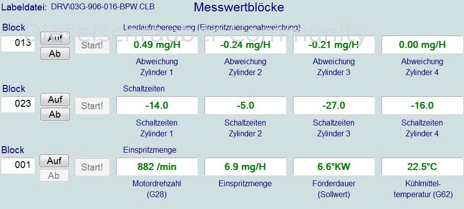

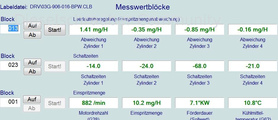

Subito dopo l'avviamento a freddo e durante la prima accelerazione, avverto una forte scossa, come se ci fosse un problema di contatto nei cavi. Successivamente, si percepisce solo che l'auto vibra.
Immagini dei valori misurati a temperatura ambiente e a temperatura elevata, insieme a un file di log, sono allegate.

Messaggio16-03-2020, 7:48    Oggetto: A4 BPW vibra/scuote Cita
Il cablaggio PD, considerato il migliore per risolvere i problemi di "ruckeln" (oscillazioni) del sistema PD, è stato sostituito con un pezzo nuovo?

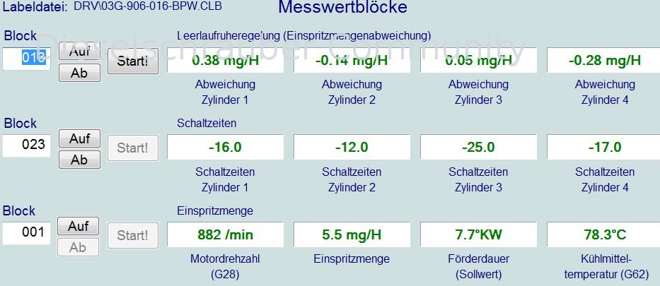

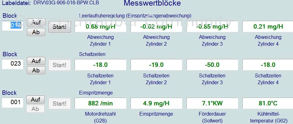

Messaggio16-03-2020, 17:48    Oggetto: A4 BPW vibra/scuote Cita
Ho appena sostituito un vecchio elemento di pompaggio differenziale con uno nuovo e ho montato nuove guarnizioni, oltre a invertire i connettori degli elementi di pompaggio differenziale.
La forte scossa è sparita, ma continua a vibrare un po', anche se potrebbe essere dovuto alla frizione.
Il modello "3 Zylinder" continua occasionalmente a raggiungere valori fino a -65, ma i costi di riparazione superano già il valore del veicolo.

Messaggio16-03-2020, 18:34    Oggetto: A4 BPW vibra/scuote Cita
Forse avrei dovuto registrare il modello MWB018 invece del 1, a causa del cablaggio.
