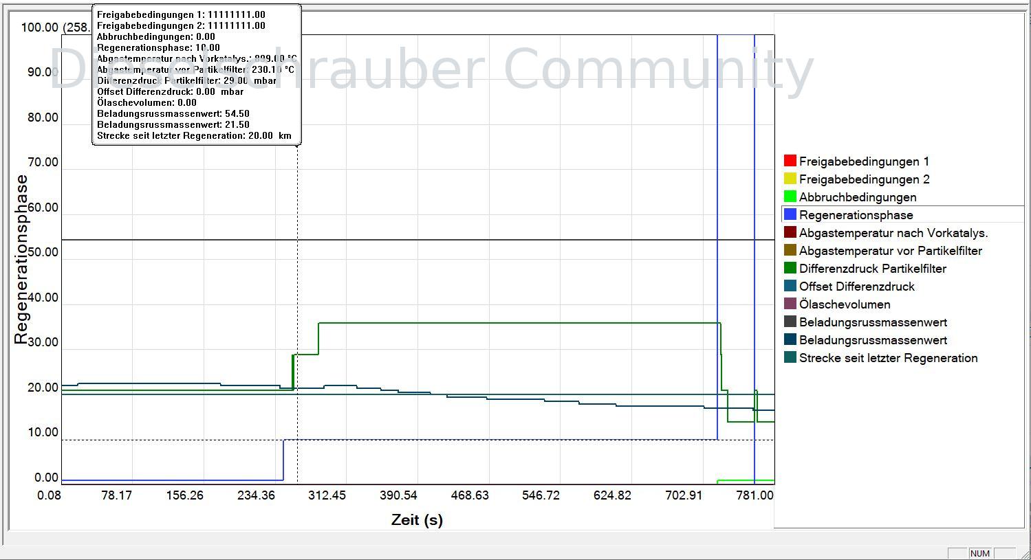

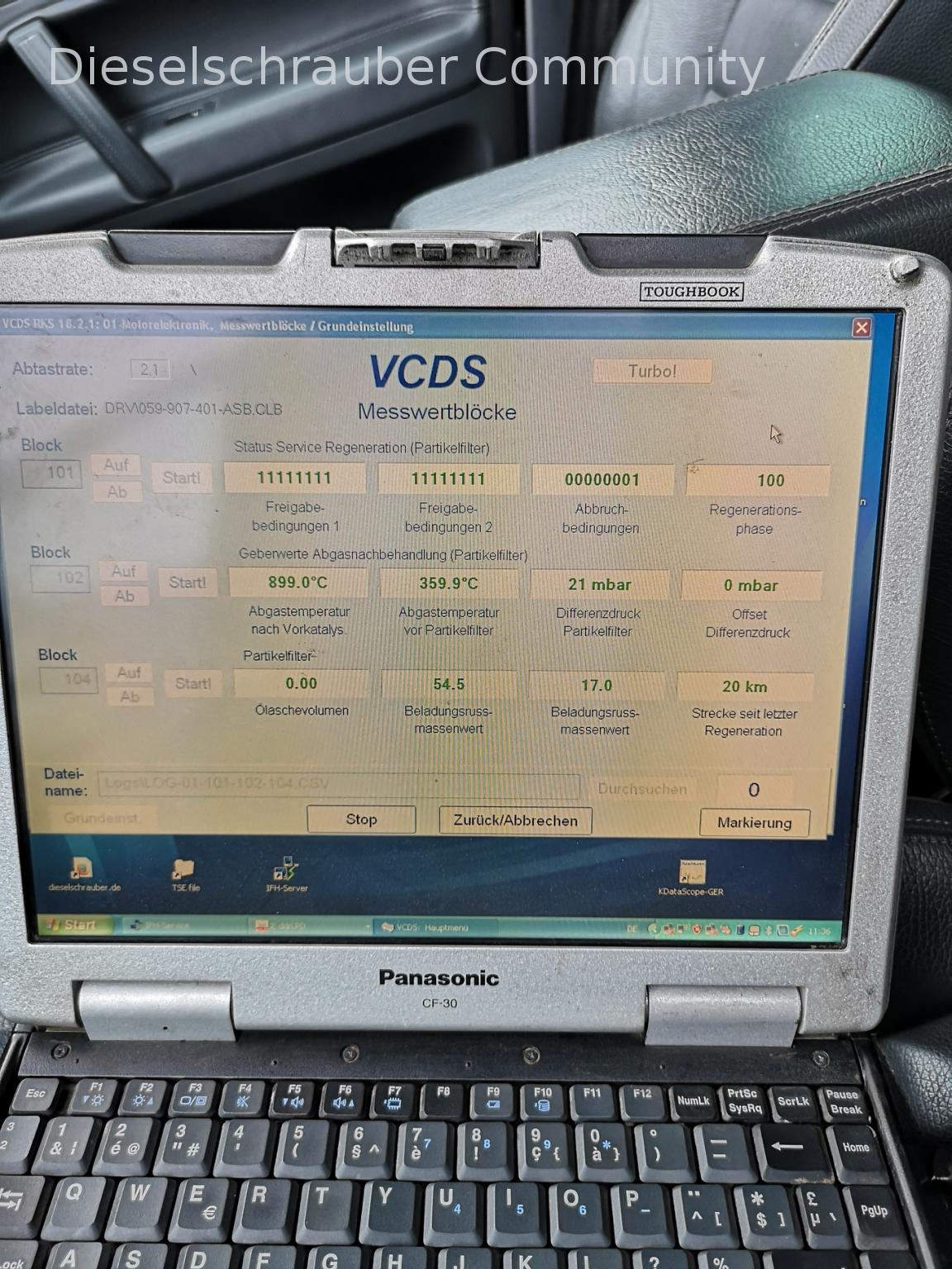

Ciao appassionati di motori diesel!
ich ärgere mich hier mit einem Touareg aus 2006 herum. Il motore è un modello BKS.
L'auto monta un filtro antiparticolato ('DPF') revisionato da qualche tempo (il cliente se ne è occupato). Da allora, si verifica ripetutamente l'errore P242F e il sistema passa alla modalità di emergenza.
In passato ho spesso avuto successo con l'allineamento tramite la massa di cenere. Purtroppo, sembra che questo non funzioni con il sistema BKS.
Se non ho capito male, la funzione K.81 imposta semplicemente tutti i valori a zero (nuovo filtro OE), e K82 mi è poco chiara. Sembra che serva per adattare un vecchio DPF a una centralina motore eventualmente sostituita. Si potrebbe forse 'barare' con questa procedura?
Cordiali saluti.
Ramon.

Messaggio24-04-2020, 9:09    Oggetto: Volume cenere olio BKS: regolabile? Cita
Ciao Ramon,
Dovrebbe essere personalizzabile, per favore pubblica una scansione automatica.
Problemi come quelli che descrivi dovrebbero verificarsi quando il filtro antiparticolato (DPF) è "vuoto", e non quando è "pieno". Potrebbe essere che la rigenerazione del DPF venga eseguita troppo frequentemente, ma probabilmente questo è tutto.
Il codice di errore P242F, secondo me, indica che il filtro antiparticolato (DPF) è troppo pieno, ma vediamo cosa mostra la scansione diagnostica dell'auto.
Il sistema AGR funziona correttamente? Il motore non necessita di olio e non presenta problemi di diluizione dell'olio? Il sistema di intercooling è privo di perdite? Tutti i sensori di temperatura del filtro antiparticolato sono funzionanti e collegati correttamente?

Messaggio25-04-2020, 10:13    Oggetto: Volume cenere olio BKS: regolabile? Cita
Di solito è il canale di adattamento 12, ma dovrebbe essere specificato in VCDS.
In un filtro antiparticolato (DPF) rigenerato o pulito, la quantità di cenere non deve essere riportata esattamente a zero, altrimenti potrebbero verificarsi problemi.

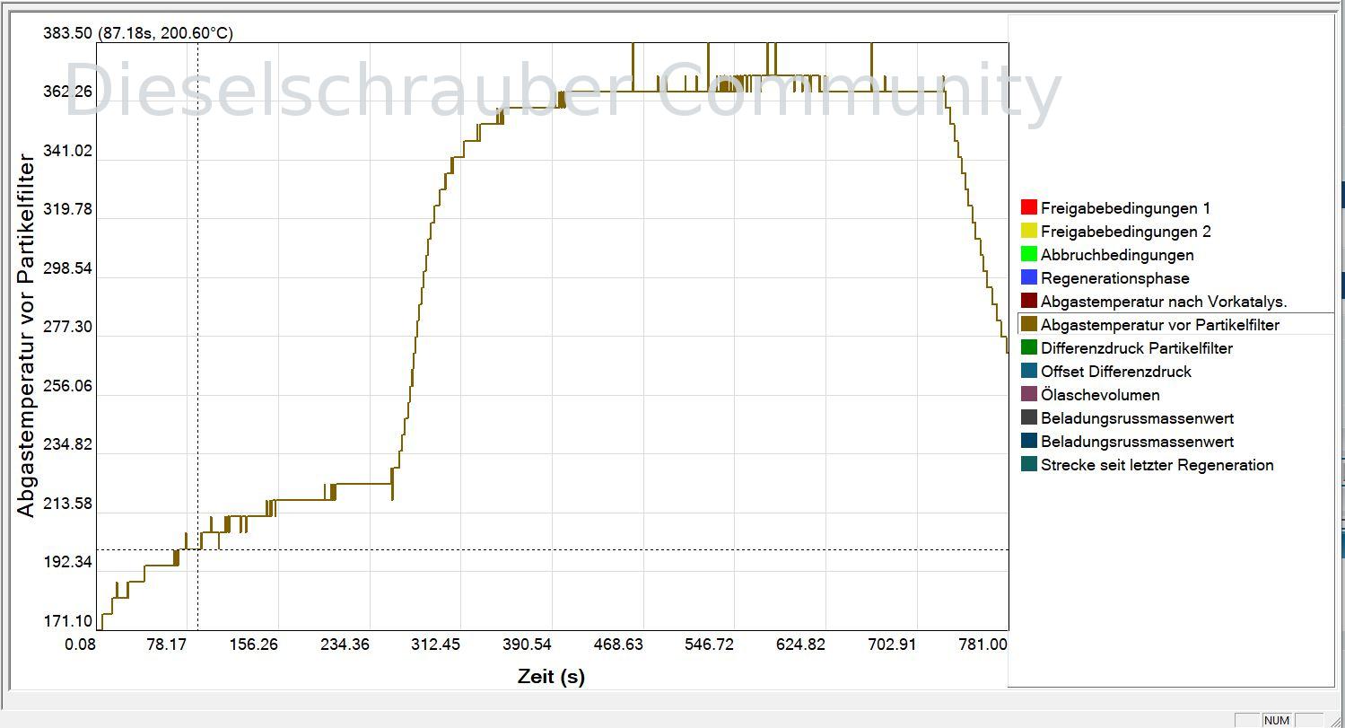

Messaggio27-04-2020, 7:44    Oggetto: Volume cenere olio BKS: regolabile? Cita
Ciao Rainer,
Autoscans saranno disponibili il prima possibile. L'errore si ripresenta in pochi secondi, le rigenerazioni non vengono completate. Era evidente una diluizione dell'olio, ma ora l'olio è nuovo. Le temperature e altri parametri sembrano plausibili.
È evidente che l'auto emette un odore di scarico molto forte e, a volte, produce fumo. L'iniettore del cilindro 1 era particolarmente problematico (codice errore 72) ed è già stato sostituito.
@chili1976: Purtroppo, con questo motore, si può impostare solo lo zero o niente affatto.

Messaggio29-04-2020, 12:56    Oggetto: Volume cenere olio BKS: regolabile? Cita
Ecco i log relativi ai codici di errore MWB 101, 102 e 104 durante il processo di rigenerazione forzata.
Allo stesso modo, è necessaria una foto per definire le condizioni di approvazione/cancellazione, il livello di incrostazioni di fuliggine, ecc.
Al momento non riesco a utilizzare Scope perché non ho accesso alla mia email o alle mie credenziali. Sto lavorando per risolvere il problema.

Messaggio29-04-2020, 18:01    Oggetto: Volume cenere olio BKS: regolabile? Cita
899°C è troppo caldo... ad esempio, nel motore BRE, la regolazione veniva disattivata a partire da 820°C.
Se non è ancora pronto per la ripresa, provate di nuovo.

Messaggio30-04-2020, 12:36    Oggetto: Volume cenere olio BKS: regolabile? Cita
Questo parametro indica sempre una temperatura di 899 gradi, anche se il veicolo è completamente freddo, ma allo stesso tempo non viene rilevato alcun sensore difettoso. Sono presenti solo un sensore sul turbocompressore e uno sull'ingresso del filtro antiparticolato (DPF), e questi funzionano correttamente (vedi log).

Messaggio30-04-2020, 12:59    Oggetto: Volume cenere olio BKS: regolabile? Cita
una volta la temperatura dei gas di scarico e una volta l'andamento della differenza di pressione.

Messaggi: 18131
Messaggio01-05-2020, 11:19    Oggetto: Volume cenere olio BKS: regolabile? Cita
Questo parametro indica sempre una temperatura di 899 gradi, anche se il veicolo è molto freddo, ma allo stesso tempo non segnala alcun sensore difettoso. Ci sono solo un sensore sul turbocompressore e uno sull'ingresso del DPF. Questi ultimi funzionano in modo realistico (vedi log)
Il software della centralina è originale?
