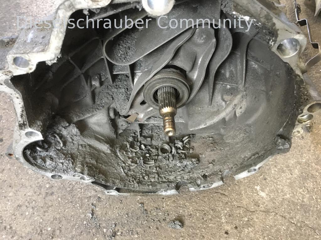

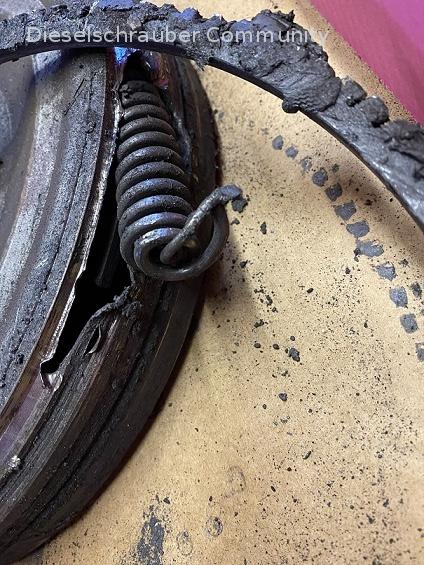

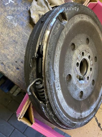

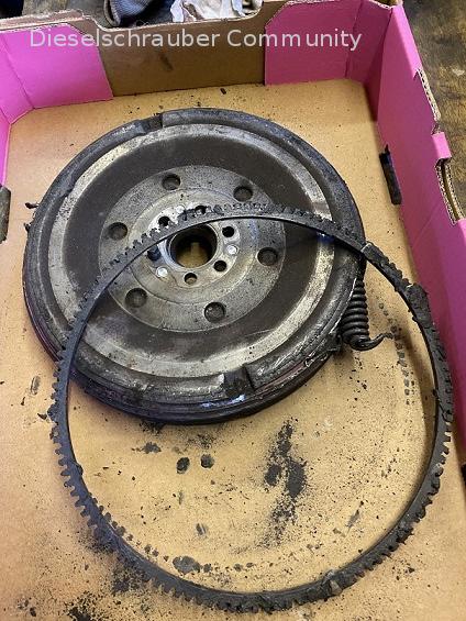

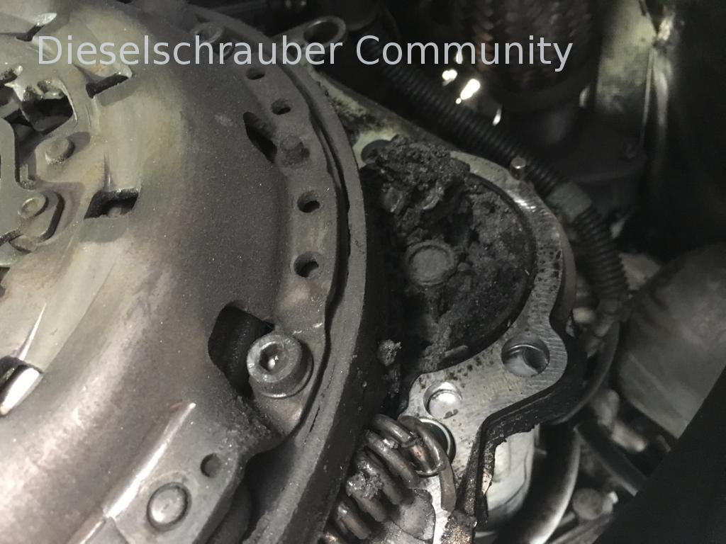

Lunedì scorso, mentre andavo al lavoro, sono rimasto inspiegabilmente fermo. Dopo 11 anni di iscrizione, ho usufruito per la prima volta dell'assistenza dell'ADAC. È andato tutto alla grande. Non ho niente da dire.
Allegati alcune immagini del volano a doppio massa, che è stato la causa del problema, per la vostra informazione.

Le mie condoglianze! Chilometraggio?

238.000 km. Non c'è molto da dire.
È già stato riparato. È stato sostituito anche il motorino di avviamento.
Avrebbe potuto facilmente prendere fuoco insieme a me. La piuma ha sicuramente lasciato una bella scia di scintille all'interno del cannone prima di rimanere incastrata.
