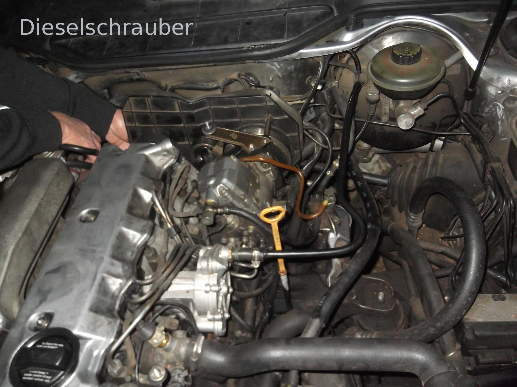

Credo che nell'Audi A6 C4 2.5 TDI da 140 CV con motore AEL, esista la variante "H" della valvola di regolazione della pressione di sovralimentazione N75, ma non riesco a identificarla. Dove posso trovarla in questa immagine?
Ho sentito solo cose positive riguardo alla valvola solenoide N75J. Avete avuto esperienze con questa versione sul motore AEL o su motori simili?

La valvola di regolazione della pressione di sovralimentazione è facile da trovare: poiché la valvola serve a regolare la pressione di sovralimentazione, un tubo sottile parte dalla valvola e si dirige verso il turbocompressore. Troverai il turbocompressore nel collettore di scarico. Da lì, segui il tubo sottile e troverai la valvola di regolazione della pressione di sovralimentazione.
PS: La valvola di regolazione si apre e si chiude. Se viene azionata rapidamente, può anche assumere posizioni intermedie ("parzialmente aperta"). Tuttavia, poiché si tratta di un circuito di regolazione chiuso, non dovrebbero esserci differenze significative tra le diverse versioni della valvola. Quindi, se speri di ottenere prestazioni migliori sostituendo la valvola di regolazione della pressione di sovralimentazione, ti prego di abbandonare subito questa idea.

Semplicemente per trovarlo... le mani del collega sono già sulla strada giusta. Dato che l'auto è sul mercato da un po' di tempo... o lo era... basta cercare su Google Immagini "N75 AEL" e sicuramente si troveranno alcuni indizi... oppure si può seguire il suggerimento del precedente commentatore... in fondo, è abbastanza semplice da trovare se si sa cosa fa questo componente.

Grazie mille, Guste e Matthias, proverò a farlo presto.
