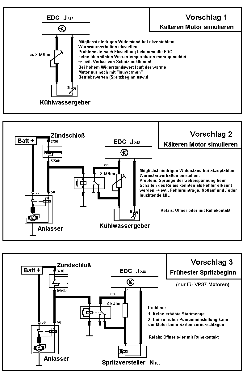

In alcune serie di modelli, si verificano frequentemente problemi di avviamento a freddo, nonostante il motore parta perfettamente quando è caldo.
La causa è spesso una quantità di carburante iniettato all'avviamento, deliberatamente limitata (a causa delle normative sulle emissioni), che è sufficiente per un avviamento spontaneo solo quando la velocità di rotazione del motorino di avviamento corrisponde in larga misura alle condizioni iniziali del veicolo.
Un aumento della quantità di carburante iniettata durante l'avviamento, ad esempio a causa di una batteria con prestazioni ridotte, non è possibile (anche in questo caso, per motivi legati alle emissioni).
Un fattore aggravante è l'usura dell'idraulica di iniezione dovuta al chilometraggio, ovvero le perdite (di fluido non iniettato) aumentano, soprattutto a bassi regimi, ovvero durante l'uso come organo.
Per motivi legati alle emissioni, la centralina del motore viene spesso programmata in modo che, quando il motore è caldo, non avvenga l'iniezione di carburante al di sotto di una determinata velocità minima. Un motor di avviamento usurato e/o una batteria scarica impediscono in modo affidabile l'avviamento, poiché non si raggiunge la velocità minima necessaria.
Per confermare la diagnosi, si può provare a far funzionare il motore caldo a circa 30 km/h in quinta marcia. Avviamento a freddo: in questi casi, il motore parte perfettamente.
Lo stesso vale quando si simula al sistema di gestione del motore (MSG) un motore freddo. Per farlo, è possibile staccare il connettore del sensore di temperatura dell'acqua (a seconda dell'anno di fabbricazione e del modello del veicolo, la connessione può essere a 2 o 4 poli), ma in questo caso verrà registrato un errore.
Come soluzioni più comode, è possibile inserire una resistenza in serie nel circuito del sensore EDC (nel caso di sensori a 4 poli: quella con i valori di resistenza più alti) per ridurre la temperatura segnalata.
In questo modo, il motore riceve una maggiore quantità di carburante all'avvio e si avvia più facilmente (vedere l'allegato).
Con questi espedienti, si interviene solo sui sintomi, senza risolvere il problema alla radice.
L'approccio migliore per eliminare i problemi di avviamento a freddo è aumentare la velocità di rotazione del motorino di avviamento tramite...

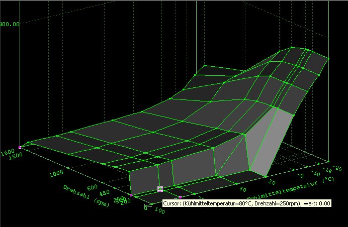

 Bei warmen Motor muss eine Mindestdrehzahl (hier 250rpm) erreicht werden, bevor eine Einspritzung möglich ist. Beispiel ist von einem BLS Motor.
