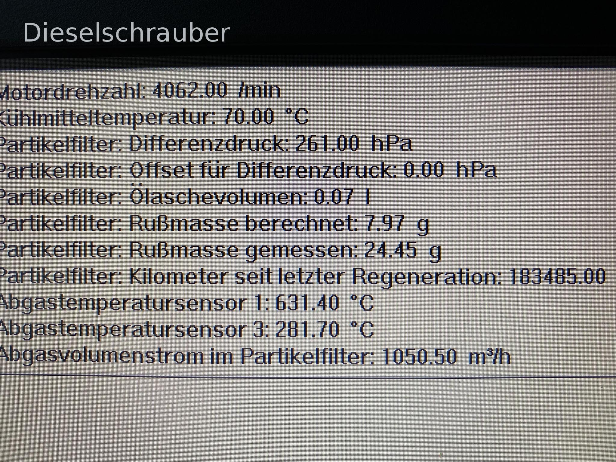

Nel mio Q7 4L del 2012, con motore 3.0, il filtro è stato pulito tramite lavaggio in un'azienda specializzata nella pulizia dei DPF.
È stata effettuata una corsa in regime di esercizio.
Il sensore di differenziale è stato ricalibrato (e le tubazioni sono state pulite).
*poi regolato a 30.000 km (per sicurezza, dato che non è un prodotto nuovo).
Ecco la domanda:
La quantità di fuliggine misurata è improvvisamente molto alta, come si può vedere nell'immagine.
Ho avuto problemi simili in passato, ma mai di questa portata!

 Vorher der spühlung

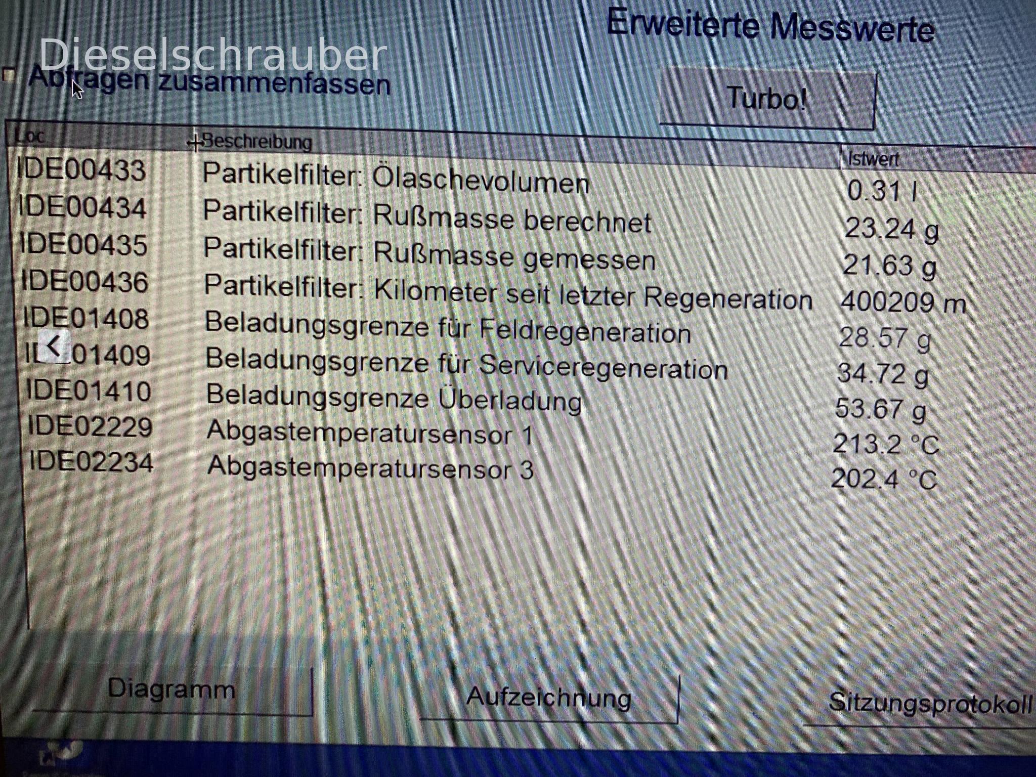

 Nach der spühlung

Messaggio20-08-2021, 5:41    Oggetto: Massa di fuliggine nel DPF misurata superiore al limite Cita
Beh, io non vedo niente di veramente grave. Il sistema si carica gradualmente (sia in termini teorici che reali, misurato tramite l'interpolazione della perdita di pressione, quindi con un offset durante la fase di apprendimento) fino a quando non si rigenera. Sembra che tu abbia percorso circa 400 km dalla ricarica.
Non appena viene avviata la successiva rigenerazione, il carbone si trasforma in cenere.

Messaggio20-08-2021, 6:02    Oggetto: Massa di fuliggine nel DPF misurata superiore al limite Cita
La misurazione, effettuata prima del lavaggio, riguardava un percorso di 400 km percorsi dall'ultimo ciclo di rigenerazione. In quel caso, io non avrei visto nulla, nemmeno l'occasione per pulire il DPF durante il carico delle ceneri. icon_ntrs.gif 370 ml sono il limite?
Nella seconda immagine, la quantità di fuliggine sembra un po' eccessiva, ma bisognerebbe sapere se si tratta della prima registrazione effettuata dopo la pulizia, oppure se il sistema viene rigenerato molto più frequentemente. Se sì, si procede con la registrazione della differenza di pressione.

Messaggio20-08-2021, 7:24    Oggetto: Massa di fuliggine nel DPF misurata superiore al limite Cita
Grazie per la risposta rapida.
I 370 litri sono corretti, ma io non volevo chiuderlo completamente.
Temo che lo scarico lo abbia danneggiato.
Perché arriva subito a un valore di fuliggine misurato così elevato?
Non è normale.
Normalmente, il valore misurato e quello calcolato sono quasi uguali, giusto?
Ho ancora una B7 ASB con 120.000 km, che necessita di rigenerazione ogni 800-1200 km.
Fino ad ora, la Q7 ha sempre percorso tra i 300 e i 400 km prima di ogni cambio d'olio; volevo farle fare un lavaggio motore.

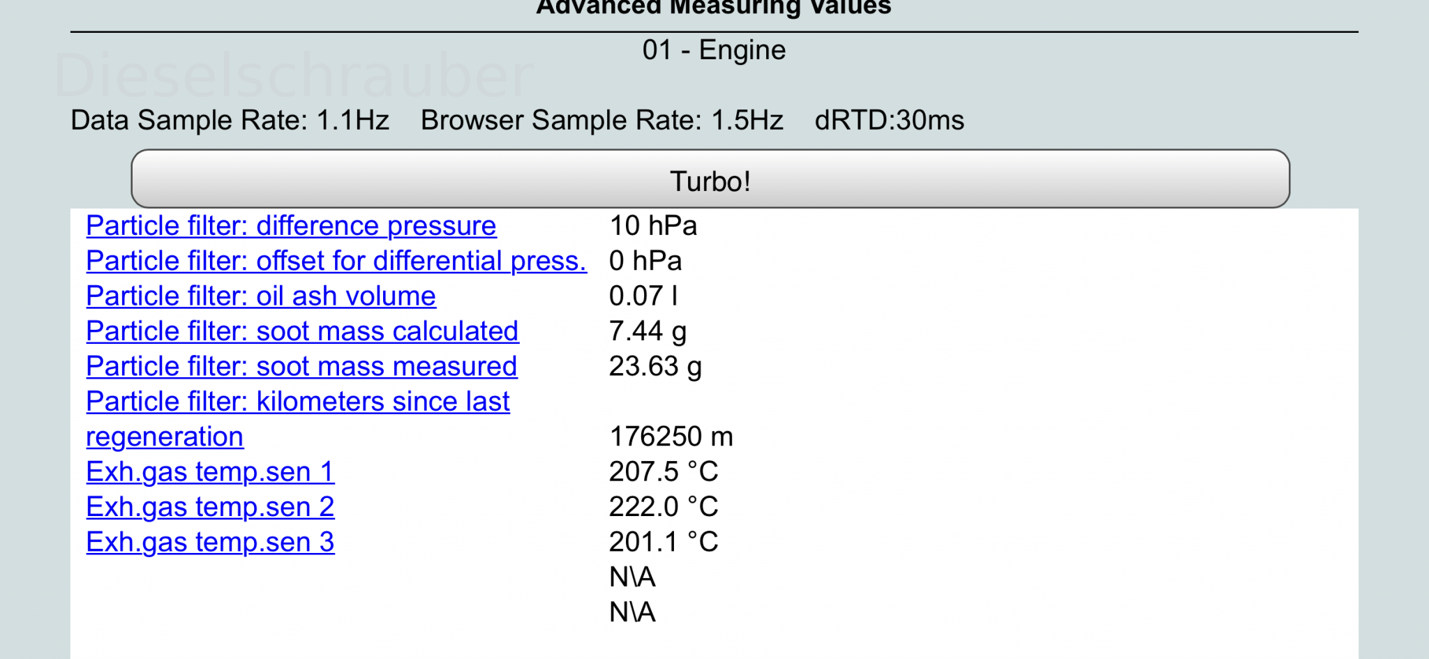

Messaggio21-08-2021, 1:27    Oggetto: Massa di fuliggine nel DPF misurata superiore al limite Cita
ciao
Non toccare mai un sistema in funzione.
Hai ragione, ma ho già avuto alcuni problemi con il carico e poi ho riscontrato delle difficoltà.
Per vostra informazione, ecco i dati e un altro log di oggi.
La pressione differenziale è corretta, giusto?

Messaggio22-08-2021, 17:56    Oggetto: Massa di fuliggine nel DPF misurata superiore al limite Cita
Sì, la differenza di pressione sembra buona.

Messaggio22-08-2021, 21:58    Oggetto: Massa di fuliggine nel DPF misurata superiore al limite Cita
Lo penso anche io.
Come fa ad arrivare a un risultato così velocemente? Non lo capisco.

Messaggio23-08-2021, 5:42    Oggetto: Massa di fuliggine nel DPF misurata superiore al limite Cita
La quantità di fuliggine nella seconda immagine, secondo me, è un po' eccessiva, ma bisognerebbe sapere se si tratta della prima registrazione dopo la pulizia, oppure se ora viene effettuata una rigenerazione molto più frequente.
Viene rigenerato più frequentemente ora? Quali erano le condizioni del test, e quali erano la massa dell'aria e la pressione di sovralimentazione durante la misurazione della pressione differenziale?
Iscritto il: 27/02/2003
Messaggi: 5886
dieselschrauber e Herbert piace questo.
Messaggio23-08-2021, 5:57    Oggetto: Massa di fuliggine nel DPF misurata superiore al limite Cita
Ci sono anche oltre 183.000 km percorsi dall'ultima rigenerazione... forse c'è qualcosa di sbagliato. Prosegui fino alla successiva rigenerazione, oppure forzane una e poi osserva il nuovo ciclo.
