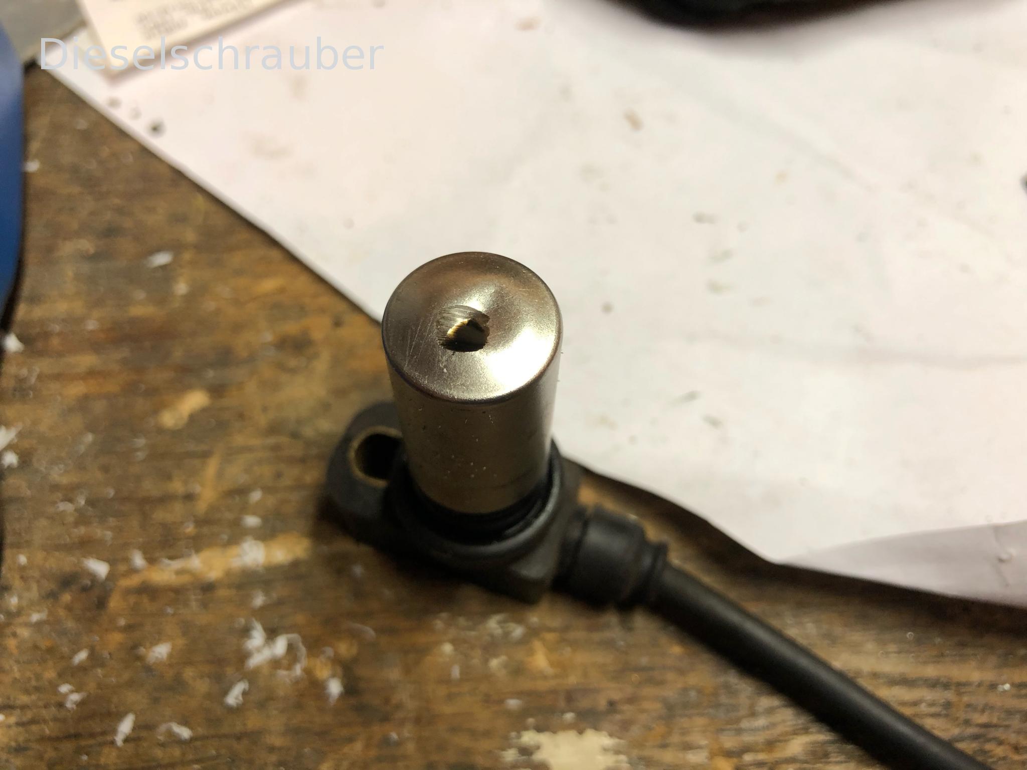

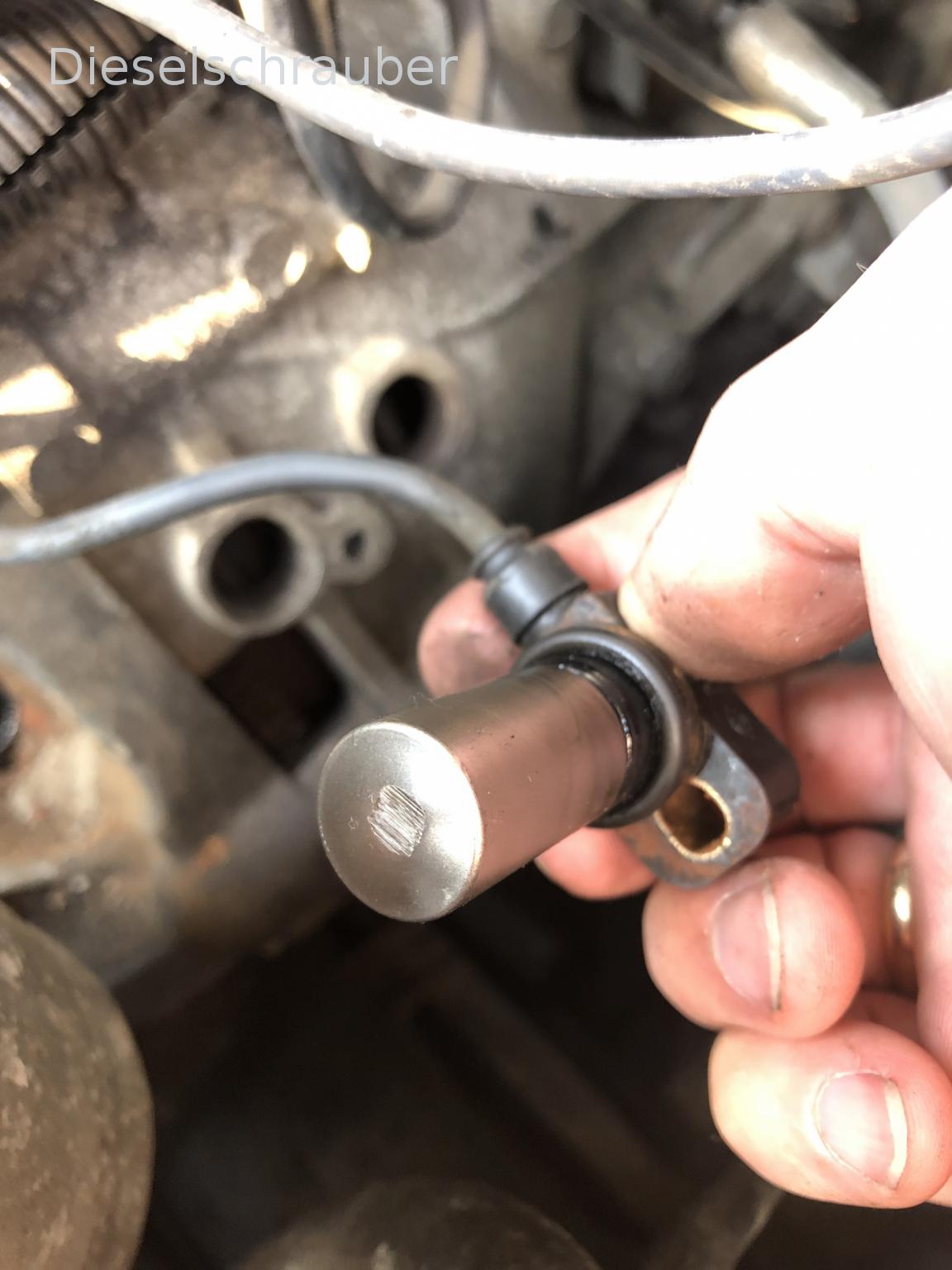

Edit 17:53Uhr: Habe gerade den G28 mal rausgeschraubt. Dieser weist Schleifspuren auf. Hat der sich ausgedehnt? Ist das schlimm oder bekanntes Phänomen ohne Probleme zu machen? Vedi l'allegato.
Chiedo consiglio su cosa posso ancora controllare e dove posso cercare l'errore.

Le graffi sul G28 suggeriscono una distanza troppo ridotta. Se il disco encoder è installato, è allentato?

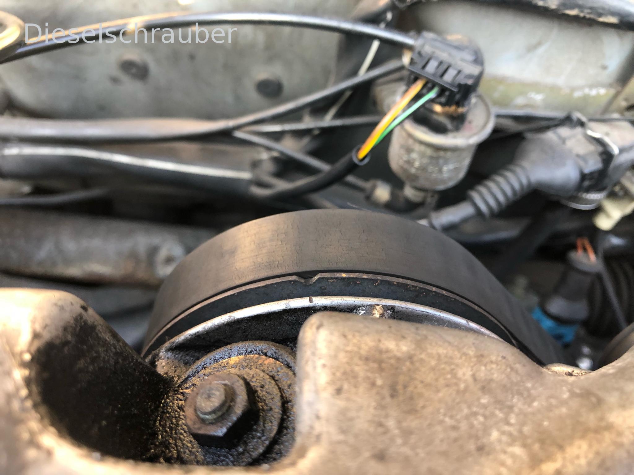

Ho rimosso il motore G28 e ho cercato di tastare con un cacciavite la ruota dell'albero motore, cercando di capire se si muoveva. Ho provato a spingerla in tutte le direzioni possibili, ma non si è mosso nulla.
Finora non ho controllato le viti del supporto dell'albero motore (per farlo, credo che dovrei rimuovere la coppa dell'olio?), cosa che preferisco evitare per il momento.
Ho cercato di premere leggermente il componente G28 per ridurre la distanza, ma l'involucro metallico si è crepato e ne è fuoriuscito un po' d'olio. Probabilmente ha assorbito l'olio in qualche modo.
L'ho sostituito per sicurezza.
Purtroppo, la situazione non è cambiata.
Gli errori sono sempre gli stessi, si verificano in modo sporadico e ricompaiono dopo un certo periodo di tempo (non immediatamente).

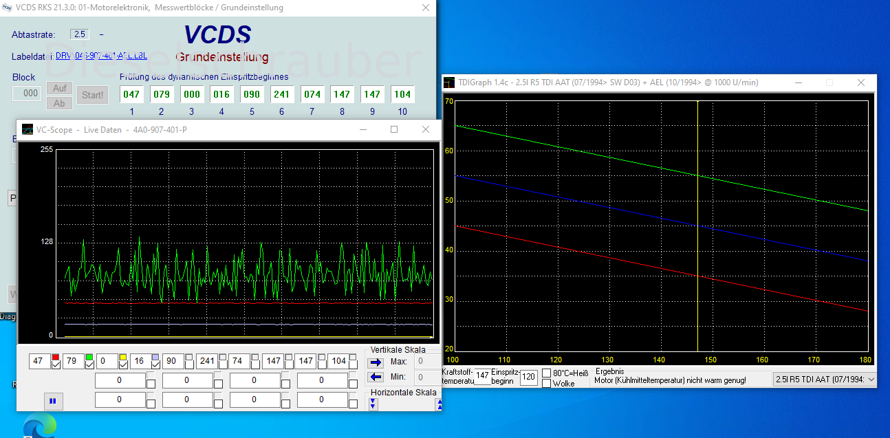

Poi ho verificato l'iniezione dinamica anticipata.
Grafici, vedere l'allegato.
(L'immagine mostra il messaggio "Temperatura del liquido di raffreddamento non sufficientemente alta", ma subito dopo è tornata nella norma).
-> Quando la temperatura del motore era corretta, il messaggio visualizzato indicava, in sostanza: "Il momento di iniezione è troppo anticipato per essere mostrato".

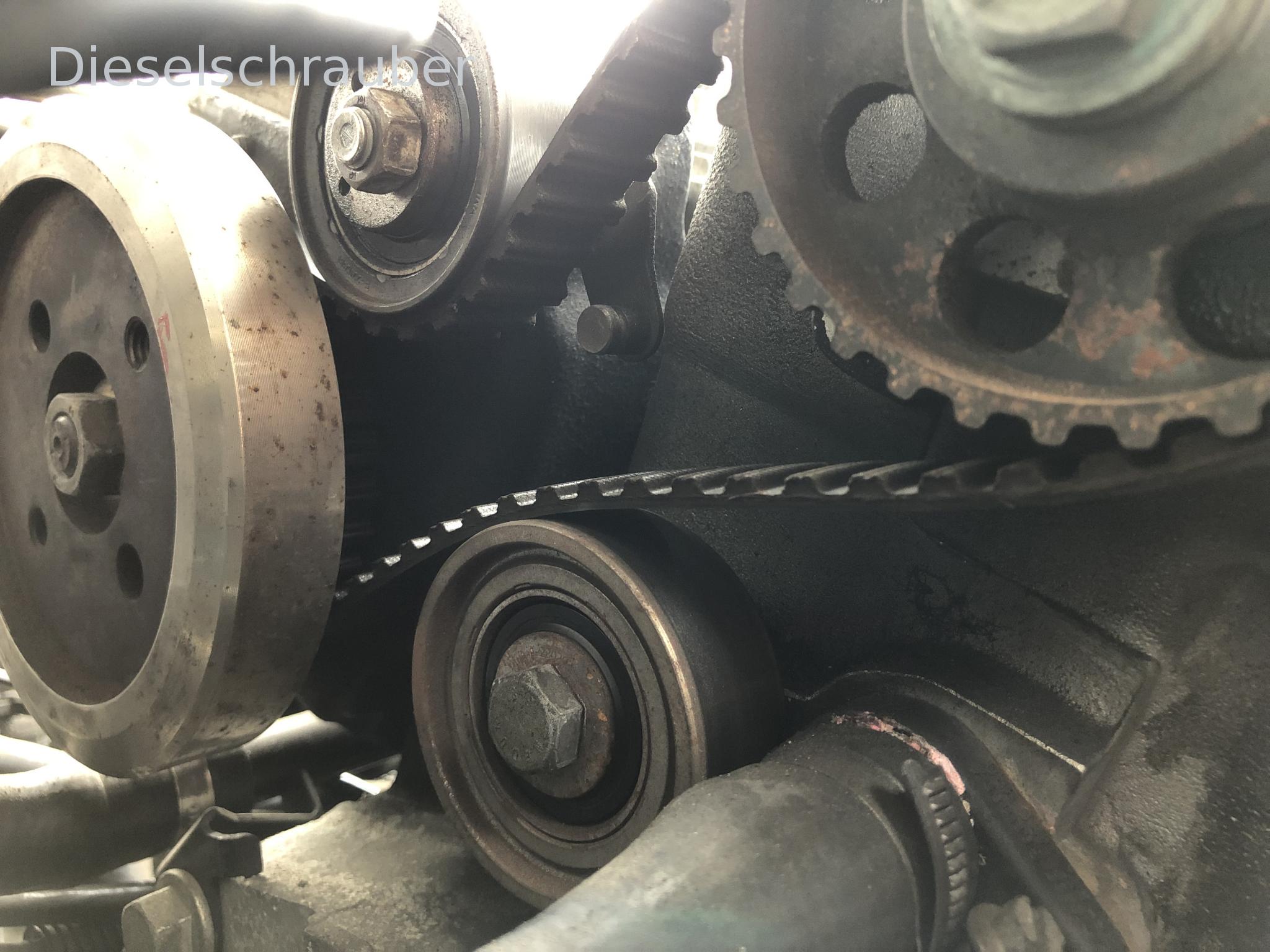

Ho montato temporaneamente la cinghia di trasmissione posteriore con una tensione molto bassa e, in questo modo, il punto di iniezione è migliorato.
Per me, questo suggerisce un problema con la cinghia di distribuzione, ho ragione?
Nel complesso, mi sembra una cosa strana.
VCDS indica che l'iniezione del carburante avviene troppo presto.
La logica mi dice che la cinghia si è allungata, quindi il punto di iniezione si sposta verso una fase successiva.
Non sembra che vada bene insieme. / Non combacia proprio.

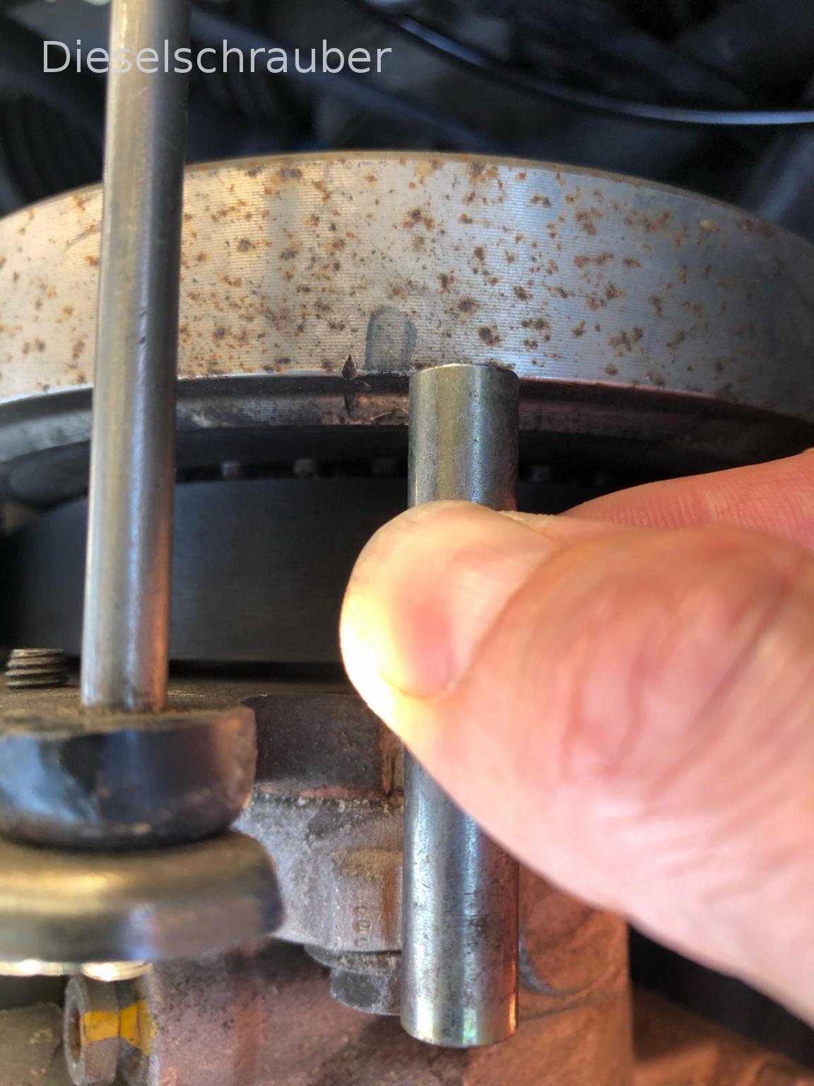

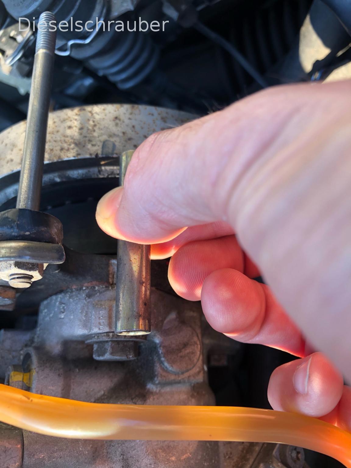

Ruota dell'albero a camme con segno di riferimento corrispondente.
Rotture nelle scanalature del corpo pompa iniettore, lato motore.
La tacca sulla ruota della pompa dell'ESP è spostata di circa mezzo dente verso sinistra rispetto alla tacca sul blocco motore.
Potrebbe indicare un ritardo nell'iniezione del carburante.
Ho sbagliato qualcosa nel mio ragionamento?
Se dovesse rimanere solo la regolazione del punto di iniezione sulla ruota della pompa, sostituirei preventivamente la cinghia, che non sembra più essere in buone condizioni.
Cosa posso controllare ancora?
Grazie!
Saluti.
Benny.

Ho registrato una volta l'iniezione del carburante a motore fermo (con diverse posizioni dell'acceleratore e regimi di rotazione).
Vedi l'allegato.
Non mi sembra corretto quando confronto i valori attuali con quelli desiderati, giusto? Ma da dove deriva questo problema?
Dieselfilter habe ich inzwischen getauscht, um Luft/Wasser auszuschließen. Nessuna modifica.
Ho misurato la resistenza del sensore di inizio iniezione N108: 15,6 ohm.
La diagnosi dell'attuatore regola anche questo (in quel momento il motore esce brevemente dal suo funzionamento irregolare, raggiungendo un regime di giri leggermente superiore a quello del minimo e poi torna a funzionare in modo irregolare quando il regime di giri scende al livello del minimo).
Ho poi staccato il connettore del dispositivo N108 e immediatamente il problema si è risolto.
Misurata la tensione sulla spina del modulo di controllo motore (MSG): circa 14V.
(Nella configurazione di base, il punto giallo non era visibile all'interno della finestra).
Ha accelerato in modo sorprendentemente buono e ha raggiunto un regime elevato.
Dopo aver rimesso il connettore, ha ricominciato a picchiettare.
Devo ammettere che non ho ancora compreso completamente i collegamenti.
Vi aiutano queste informazioni?
Cosa dovrei testare successivamente?
Grazie.

Vorrei innanzitutto regolare correttamente i tempi di fasatura dell'albero a camme e della pompa di iniezione meccanicamente, con una cinghia di distribuzione tensionata secondo le specifiche. Inoltre,  hai cercato di modificare il tempo di fasatura dell'ESP tramite la tensione della cinghia. Sembra anche che la cinghia nell'immagine presenti delle crepe trasversali, quindi va sostituita.

L'AEL ha due cinghie di distribuzione. Sul lato della puleggia, probabilmente non è presente alcuna indicazione di punto morto superiore (PMS) sulla albero a camme di fabbrica. L'albero a camme viene regolato sul lato del cambio con un righello e la cinghia di distribuzione viene tesa sul lato della puleggia con una puleggia dell'albero a camme allentata.
La pompa di iniezione viene regolata tramite un segno di riferimento e poi bloccata con la vite che ha una piccola lamella che deve essere rimossa.
La cinghia di distribuzione viene anch'essa tesa lateralmente, tramite un pulegge dell'albero a camme non fissate saldamente al motore, quindi non dovrebbe avere segni originali sul pulegge.

Ciao klahaui,
Sulla puleggia dell'albero a camme anteriore, qualcuno ha segnato un punto sul dente e sull'alloggiamento con un pennarello bianco. Questo segno corrisponde al marchio presente sulla massa volano. (Non è molto preciso, ne sono consapevole).
Ho appena ricontrollato attentamente e potrebbe effettivamente essere che la tacca sulla puleggia dell'albero a camme posteriore non combaci perfettamente al 100%.
Le incisioni si possono vedere in una foto presente in un post precedente di questa discussione.
Secondo il manuale "So wird's gemacht", la mia ESP verrà regolata in modo che l'ingranaggio motore (l'ingranaggio posteriore dell'albero a camme) venga ruotato e misurato con un micrometro (utilizzando l'adattatore 2066).
Quello che descrivi come "lamiera", non riesco a identificarlo sulla mia ESP.
Die Spannung des hinteren Riemens erfolgt bei meinem Auto statisch durch ein exzentrisch gelagertes Rad (ohne Feder). Vedi foto.
Saluti.

Citazione: | Nei motori a 5 cilindri con sistema di iniezione common rail, è corretto che la pompa di iniezione sia regolata tramite la cinghia di distribuzione. Per questo scopo, viene utilizzata una puleggia di guida eccentrica e la relativa tenditore.
Il gioco della pazienza: trovare l'impostazione perfetta per un motore usurato è una sfida. |
Ganz bescheiden angemerkt, was ich hier in sowas ähnlichem wie einem RLF lese. In sintesi.
- Montaggio del ponte centrale nelle fessure lunghe;
- Le marcature del sensore ruota ABS e della centralina non erano allineate;
- Montare e tendere la catena di trasmissione (ZR).
- regolazione statica (con l'indicatore di angolo) con la ruota motrice allentata (ZK posteriore); il motore deve essere al punto morto superiore.
- Regolazione dinamica tramite strumento di diagnostica, ruotando l'ESP nelle fessure longitudinali.
Certo, potrei sbagliarmi.

Ciao Herbert,
Ottima descrizione. Non mi ero reso conto che ci fossero fori allungati in quella zona. Questo semplifica notevolmente la messa a punto fine (dinamica).
Mi occuperò di questo la prossima settimana. (Spero di trovare l'errore).

Dato che ritenevo che l'AEL avesse la stessa struttura dell'ACV nel T4, devo dare ragione a Herbert in quello che ha scritto.
VG Thilo.

Qual è la ragione per cui, nel caso dell'ACV, è stata adottata questa particolare disposizione e regolazione della cinghia di distribuzione?
