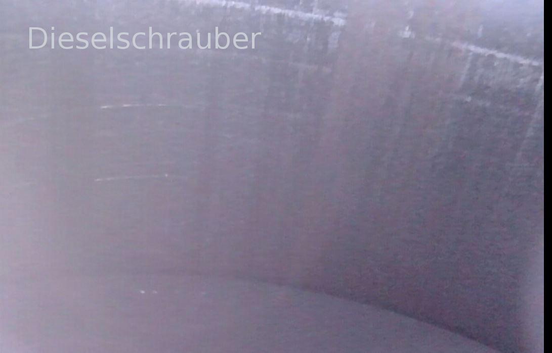

Ciao, eccomi di nuovo con il mio nuovo problema da gestire.
Ieri ho misurato la pressione.
1 cilindro, 25 bar.
2 cilindri, 28 bar.
3 cilindri, 28 bar.
Secondo i valori di riferimento indicati in questo forum, è tutto assolutamente nei limiti previsti.
Ho trovato solo informazioni relative al motore da 1.9 litri, ma dovrebbe essere comunque comparabile.
Condizioni nuove: 25 - 31 bar.
chiusura a 19 bar.
Differenza di pressione massima tra i cilindri: 5 bar.
... sono davvero estremi?!
Mi sento a disagio con queste 25 atmosfere di pressione.

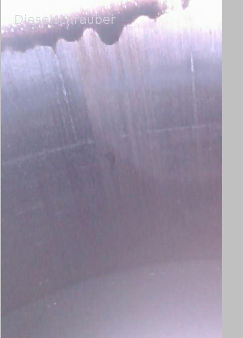

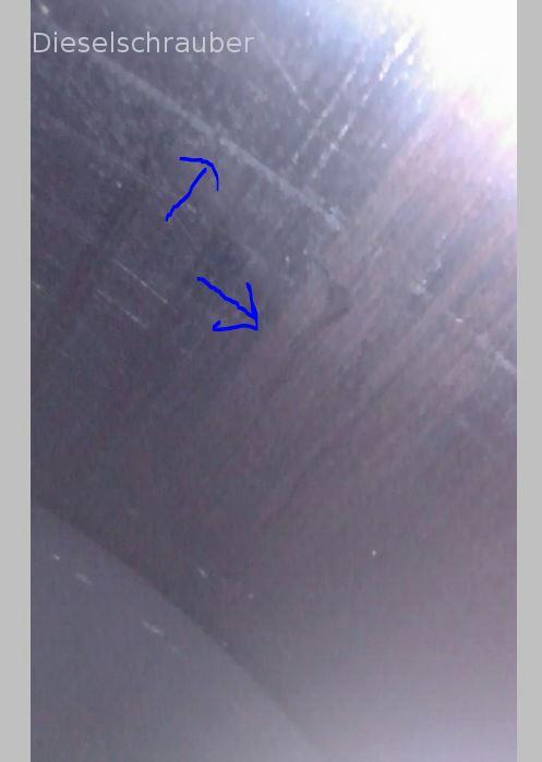

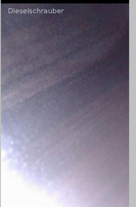

Ecco alcune immagini endoscopiche; purtroppo la telecamera non è delle migliori... ho evidenziato due punti: una sorta di "graffio" orizzontale e delle strane linee verticali. Cosa ne pensate?
Cordiali saluti.
Tobi.
Sì, certo, chilometraggio: 220.000.

Messaggio07-11-2021, 19:04    Oggetto: Motore 2.0 TDI BPW: problemi e soluzioni. Cita
La "rigatura orizzontale" è probabilmente il punto di inversione di un anello del pistone.
I graffi verticali sono generalmente causati da corpi estranei (ad esempio, granelli di sabbia) che penetrano tra il pistone e la parete del cilindro.
Nel complesso, non riesco più a rilevare tracce di miele; dalle immagini mi aspettavo un numero molto maggiore di chilometri.
Forse è la qualità dell'immagine a dare questa impressione.
Se la compressione è scarsa, lo si nota innanzitutto sul tappo dell'olio: questo dovrebbe ancora oscillare sull'apertura del bocchettone dell'olio quando il motore è al minimo, e non dovrebbe sbattere contro il cofano. icon_wink.gif Basta dare un'occhiata; non deve crearsi una pressione significativa con il tappo.

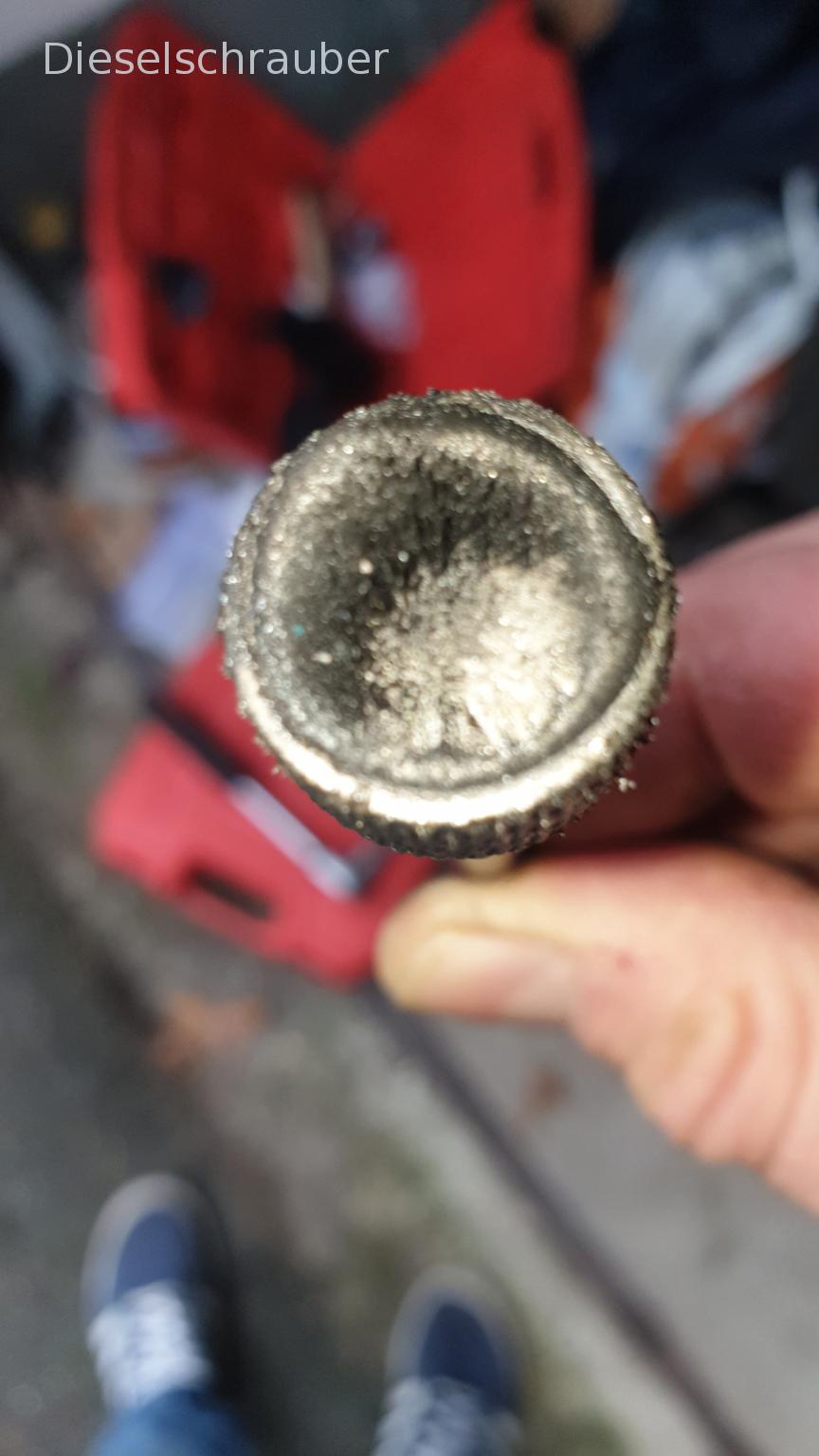

Oggi, dopo il cambio dell'olio, ho controllato il filtro... icon_confused.gif se si fa passare una bacchetta magnetica attraverso di esso, rimane un po' di limatura metallica attaccata... icon_question.gif
Sono curioso di vedere per quanto tempo ancora lo farà. }

Ieri ho pulito il filtro con del detergente per freni e l'ho fatto passare attraverso un imbuto con una calamita.

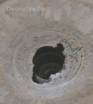

Quindi, le valvole sono piuttosto usurate, e penso che il problema possa derivare da questo.

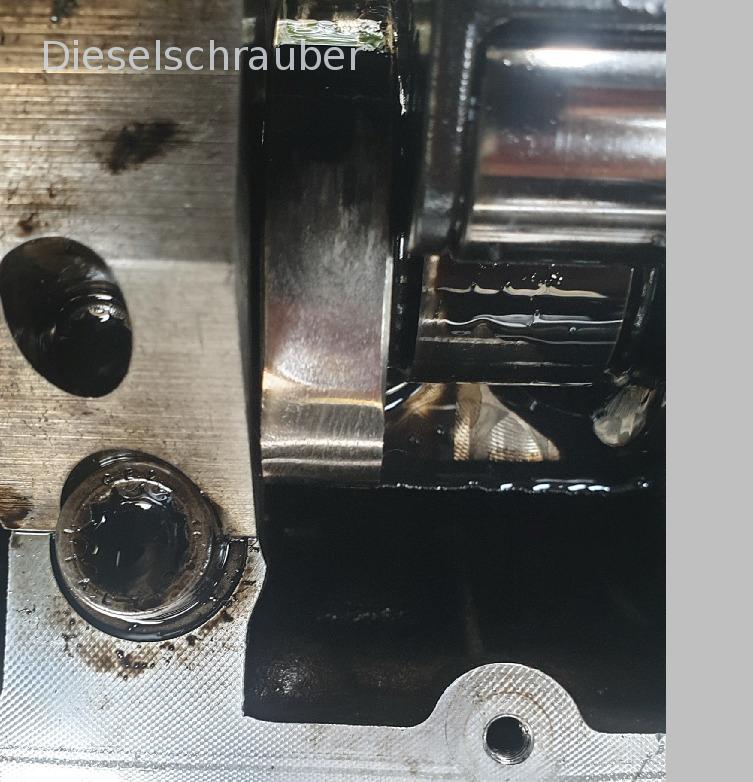

Messaggi: 18142
Messaggio02-12-2021, 21:09    Oggetto: Motore 2.0 TDI BPW: problemi e soluzioni. Cita
Potrebbe essere dovuto anche agli idrocompensatori, ovvero alle parti opposte delle valvole a camme. Provate a premere una valvola, ad esempio, verso il basso con un pezzo di legno e poi pulitela.

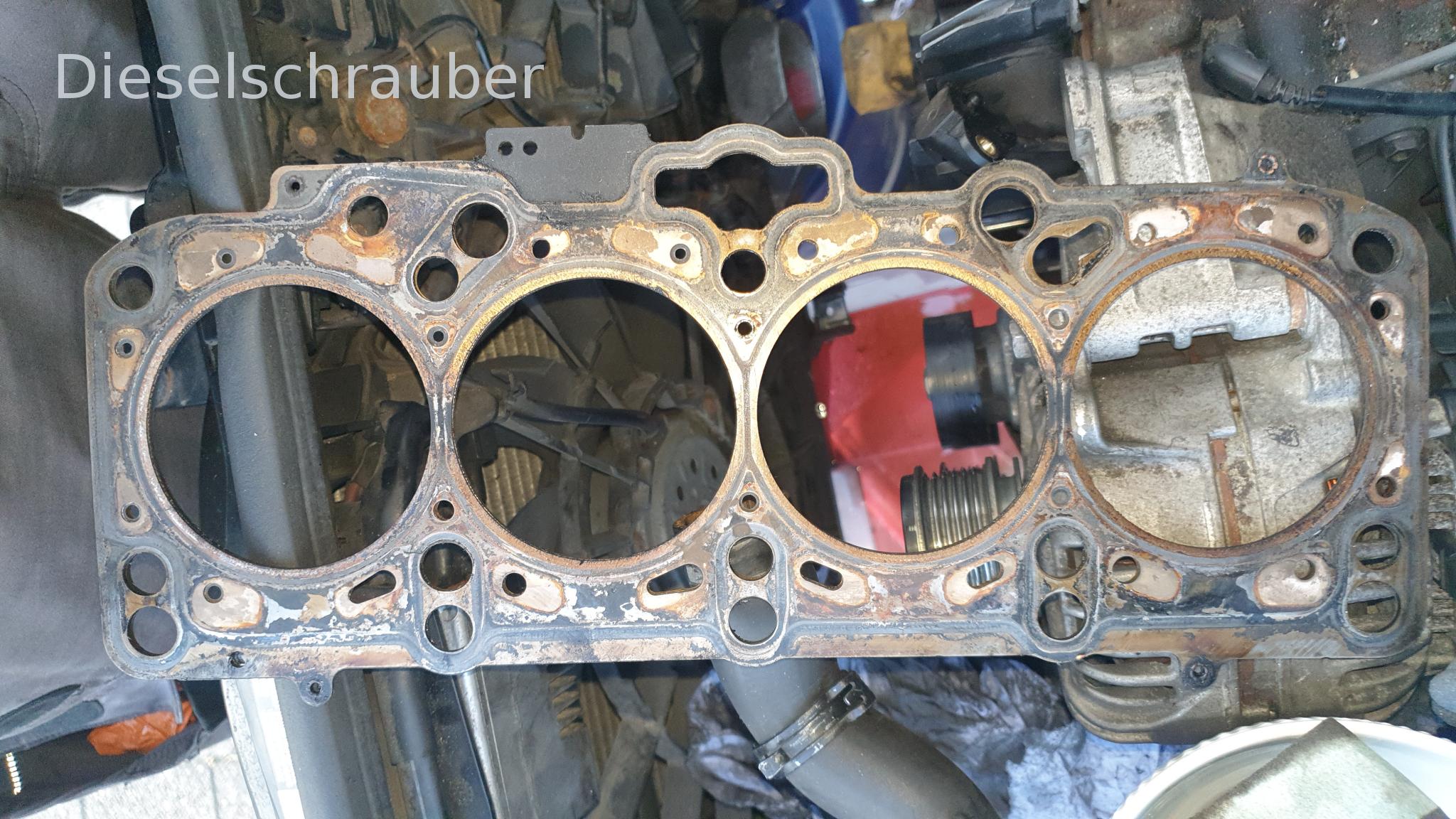

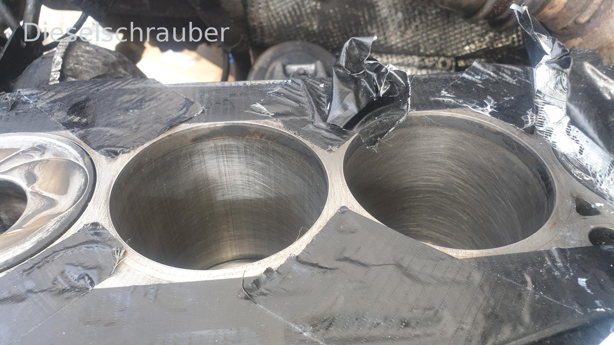

Messaggio19-05-2022, 16:24    Oggetto: Motore 2.0 TDI BPW: problemi e soluzioni. Cita

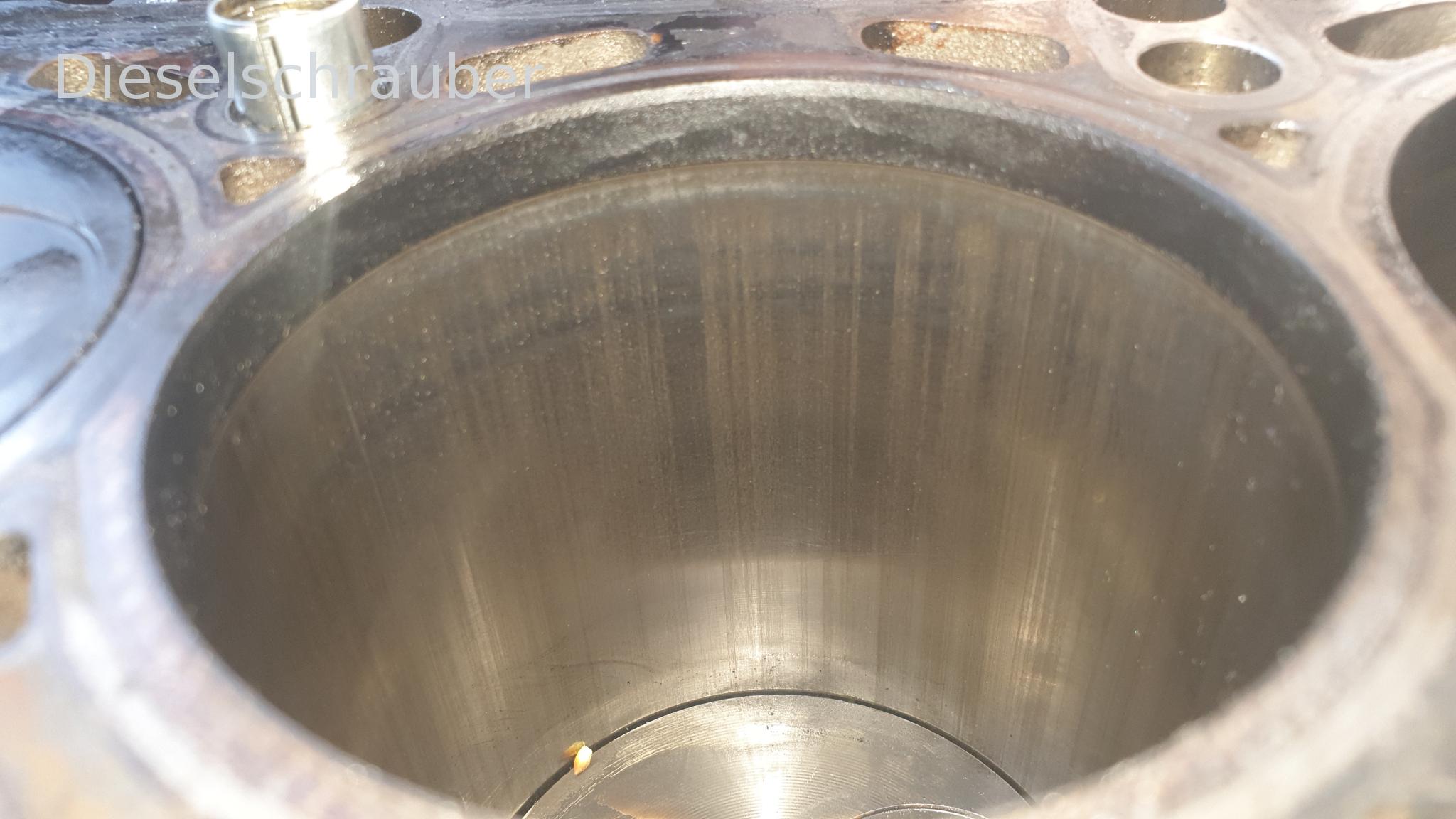

Ho quindi iniziato una riparazione completa, tenendo conto del valore nel tempo. L'albero a camme e gli idrogetti erano effettivamente usurati: l'albero a camme presentava un usura di 1,5-2,0 mm rispetto a uno nuovo, e alcuni idrogetti erano visibilmente schiacciati e ruvidi.
Avendo riscontrato un'eccessiva quantità di olio nel circuito del liquido refrigerante, ho deciso di rifare la guarnizione della testata, scoprendo che i sedili delle valvole erano già molto usurati. Ho quindi procurato una testata usata, ho rimosso quella vecchia e ho trovato delle crepe in ogni foro degli iniettori; inoltre, la guarnizione della testata presentava delle perdite in due punti tra i cilindri.
Come suggerivano le immagini endoscopiche, le pareti dei cilindri erano lisce; probabilmente ciò era dovuto all'iniezione di Sprite.
Ho semplicemente preso una spazzola abrasiva e ho proceduto, il risultato lo vedete nelle foto, ora vediamo quanto dura icon_biggrin.gif.
