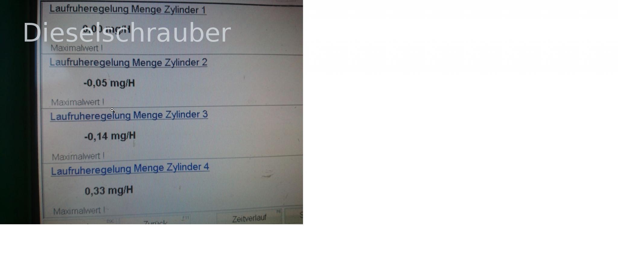

Ciao, qualcuno conosce i valori normali / di riferimento per i valori di correzione dei cilindri?
Il valore di correzione per il motore a 4 cilindri mi sembra un po' elevato. Ma non riesco a trovare dati a riguardo.
Cordiali saluti
 Dimensione file:  180.34 KB

Messaggio16-02-2023, 21:49    Oggetto: [1,9 TDi] BKC Valore di correzione per il sistema di controllo della rumorosità Cita
Completamente normale.

Messaggio16-02-2023, 22:50    Oggetto: [1,9 TDi] BKC Valore di correzione per il sistema di controllo della rumorosità Cita
I valori sono buoni.
