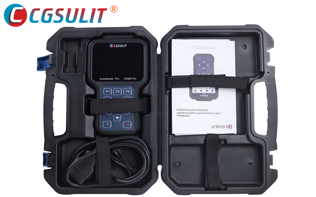

Gentili clienti,Aggiornamento SC880/CG680Pro--------------------------------------------------------------Per i nostri dispositivi di diagnosi OBD multi-marca SC880 e CG680Pro, troverete uno strumento di aggiornamento nuovo, che aggiunge ulteriori veicoli e procedure al vostro dispositivo.
Nel vostro account cliente, all'indirizzo
https://shop.dieselschrauber.org/it/account.php
, troverete il "Pacchetto di installazione per l'aggiornamento del dispositivo di diagnosi OBD (SC880/CG680Pro)".
Per l'aggiornamento
Per utilizzare il SC880/CG680Pro è necessario un computer con almeno Microsoft Windows 7 e una buona connessione internet (min. 1MBit/s). Se si deve scegliere tra una connessione internet cablata e Wi-Fi, si consiglia la prima. Per i portatili, assicurarsi che sia collegato all'alimentazione, in modo che l'aggiornamento non venga interrotto a causa di una batteria scarica.
L'aggiornamento di tutti i produttori e le lingue richiede diverse ore e NON deve essere interrotto prima. Si raccomanda di aggiornare o installare solo i produttori effettivamente utilizzati.
Schermata di download:
Nella lista sono disponibili molte marche statunitensi o cinesi, per le quali probabilmente non avrete un veicolo corrispondente in officina.
La scelta senza...L'installazione di "allem" rende il vostro SC880/CG680Pro lento o, a causa della mancanza di spazio sulla scheda di memoria interna, potrebbe non essere affatto possibile.
Se per un determinato marchio sono disponibili aggiornamenti o procedure, un pulsante corrispondente "Aggiorna" sarĂ  visibile a destra, gli aggiornamenti disponibili saranno indicati all'inizio dell'elenco.
Quindi, ad esempio, FORD(EU), Porsche, BMW(BRIBMW), DAEWOO e Daihatso, a partire dall'ultimo stato.
Le marche non necessarie possono essere rimosse dallo schermo utilizzando il pulsante "Disinstalla".
Si prega di selezionare solo le marche di veicoli che si desidera effettivamente modificare.
L'utilizzo dello strumento di aggiornamento è in gran parte intuitivo:
- Installare il pacchetto di installazione Updater
- Copertura in gomma nella parte inferiore dello SC880
/CG680Pro rimuovere.
- SC880/CG680Pro collegare al computer tramite il cavo USB fornito.
- Nel menu principale di SC880/CG680Pro, selezionare "Aggiornamento" nell'angolo in basso a destra.
- Attendere che i driver necessari per Windows siano installati (1 minuto).
- Avviare CGSULIT Update Assist 2.0, selezionare SC880/CG680Pro, chiudere la maschera di login con il pulsante "X" nell'angolo in alto a destra della maschera di login.
- Selezionare la lingua desiderata (DE/EN/FR) e il produttore (il tedesco dovrebbe essere pre-selezionato).
- Aggiornare i pacchetti del produttore desiderati o cliccare sul pulsante "Download con un clic" per aggiornare tutti quelli selezionati.
- Attendere che tutti i pacchetti siano scaricati e installati.
Premi il tasto
per interrompere il processo di aggiornamento sul SC880/CG680Pro.
