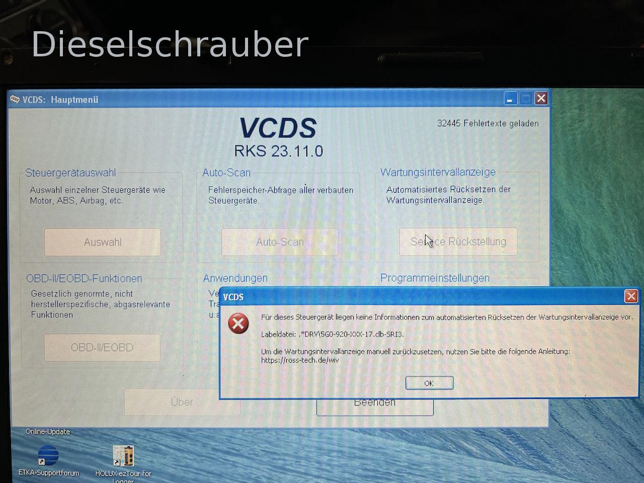

Ciao a tutti,
Oggi ho cercato di posticipare la manutenzione della mia Golf Sportsvan.
Tuttavia, ricevo il messaggio che per l'unità di controllo in questione non sono disponibili informazioni sul ripristino automatico. Allego uno Screenshot e, di seguito, il log della memoria degli errori.
Praticamente, non riesco a immaginare che il sistema di spegnimento automatico funzioni sulla mia Polo 9N3 del 2008 e non funzioni su una Golf del 2016. Probabilmente si tratta di un'impostazione.
Oppure devo davvero farlo manualmente?
Sabato, 10 febbraio 2024, 14:53:27:25065
VCDS, un emulatore VAG/VAS basato su Windows, funziona su Windows XP x86.
Versione VCDS: RKS 23.11.0.1.
Data aggiornate al: 20240123 DS351.0.
http://shop.dieselschrauber.org/it
Numero di identificazione del veicolo: WVWZZZAUZGW5643XX. Targa: A-
Chilometraggio: 124595 km. Ordine di lavoro:
Certo, ecco la traduzione:
Tipo di veicolo: AU-VW37 (5Q0)
Scansione: 01 03 08 09 10 13 15 16 17 19 42 44 52 5F
 Errore durante il reset dei servizi su Golf Sportsvan 2016
 Dimensione file:  1.41 MB
 Visualizzato:  496 volte
Messaggi: 18128
stolley piace questo.
Messaggio10-02-2024, 14:24    Oggetto: Errore durante il reset dei servizi su Golf Sportsvan 2016 Cita
Se si legge lo Screenshot che hai pubblicato, si può trovare la guida allegata per il ripristino dei servizi tramite UDS.
