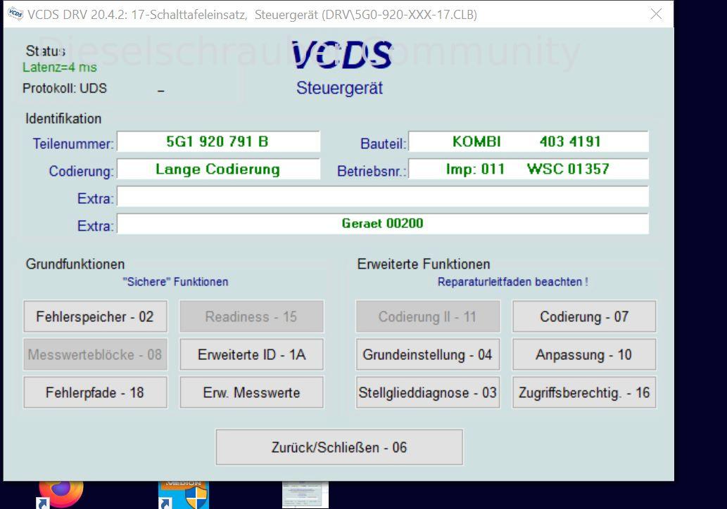

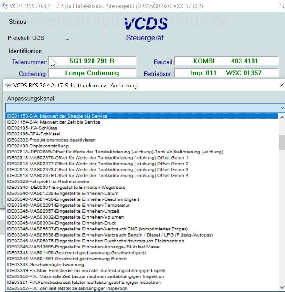

Allego qui di seguito i risultati dell'analisi automatica e le schermate riassuntive dei canali di personalizzazione della Golf del 2018.
Cordiali saluti.

 Screenshot Anpassungskanäle 1
 Dimensione file:  147.24 KB
 Visualizzato:  5039 volte
 Screenshot Anpassungskanäle 2
 Dimensione file:  118.04 KB
 Visualizzato:  6494 volte
 Screenshot Schalttafel
 Dimensione file:  79.77 KB
 Visualizzato:  4845 volte

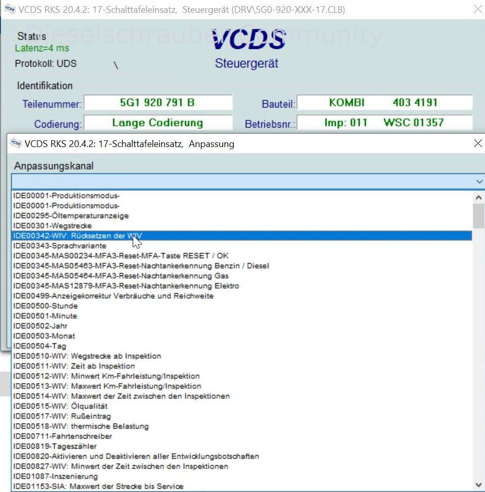

Come puoi vedere, ci sono diversi canali di adattamento.
Hai già trovato quello per il WIV, IDE00342-WIV.
Di solito, i valori minimi/massimi e simili non devono essere modificati!

WIV: Se si utilizza un sistema di intervalli flessibili (longlife), è necessario che:
- IDE00510-WIV: Percorso dopo l'ispezione.
- IDE00511-WIV: Tempo di validità dalla data di ispezione.
essere impostato a zero. Questi due canali ricominciano quindi a contare da zero, salendo progressivamente, fino a raggiungere il prossimo intervallo, calcolato in modo flessibile, per la manutenzione o l'ispezione, e generano nuovamente la richiesta di servizio.
IDE00342-WIV: Il reset del WIV reimposta solo la voce di servizio e i parametri di calcolo (qualità dell'olio/accumulo di fuliggine/carico termico), ma non i giorni/km visualizzati nel FIS/BC.
È assolutamente consigliabile evitare tutti gli altri canali IDE, perché sono semplicemente accettabili. Contengono tutte le specifiche che sono coordinate tra i diversi canali e, in caso di discrepanze, generano messaggi non plausibili.
