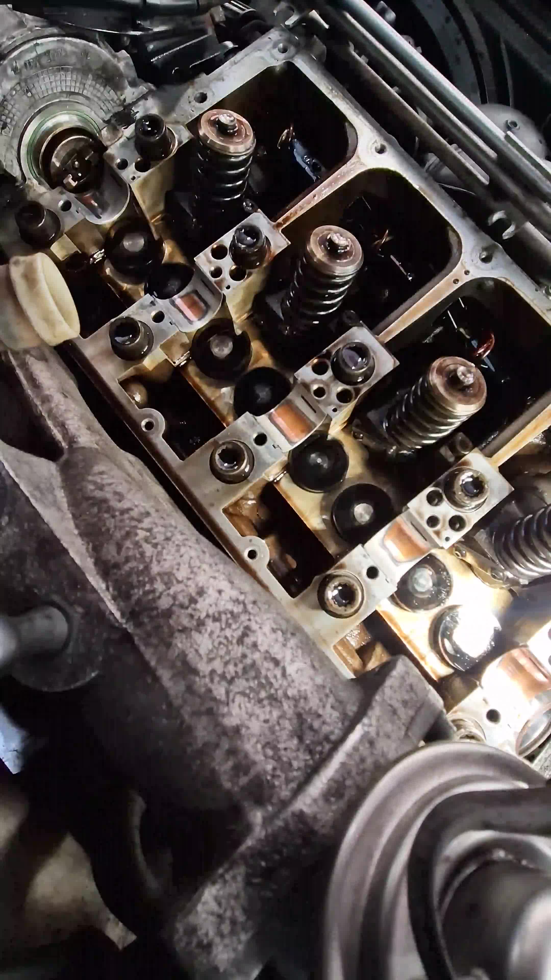

Ok, è utile saperlo. Quindi, la mia ipotesi era corretta. Ora, la domanda è: perché non esce niente dal lato indicato? Le calotte di supporto sono già inserite piuttosto saldamente nel supporto.
Allegato, ecco un video del motore che funziona senza albero a camme. Si vede come l'olio arriva dove deve. Si nota anche che le boccole dell'albero a camme sono le ultime a ricevere l'olio. D'altra parte, essendo tutto aperto, non si può creare una pressione reale. In questo modo si possono anche vedere le boccole usurate (con 30.000 km di utilizzo).
Domani rimonterò tutto di nuovo. Durante il rimontaggio, sostituirò nuovamente le boccole e monterò un vecchio idraulico (proveniente dall'albero a camme originale), perché a quanto pare uno di questi è difettoso. E poi vedremo come sarà la situazione dopo aver finito di lavorare.

Messaggio03-02-2024, 18:27    Oggetto: Come viene lubrificata l'albero a camme nei motori 1.9 TDI a iniezione pompa-iniettore? Cita
Ecco un video allegato che mostra i grandi fori causati dalle viti dei supporti.
Sinceramente, non è forse sufficiente la quantità di olio?
