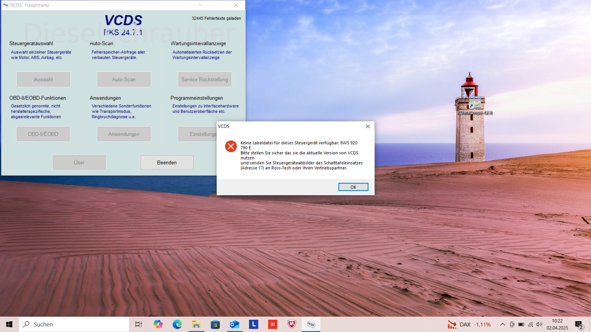

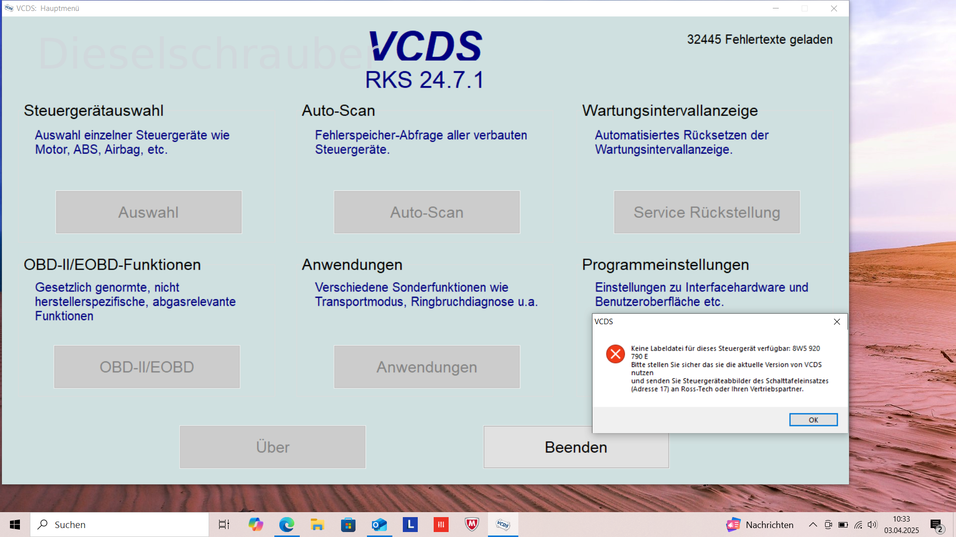

Mi può aiutare qualcuno? Ho effettuato la revisione della mia Audi Q5, modello 2019, e ora vorrei posticiparla.
Ho acquistato appositamente il VCDS HEX-V2 perché, secondo quanto affermato dal signor Kaufmann, il vecchio dispositivo non funzionava.
Se desidero posticipare l'ispezione, ricevo lo stesso messaggio che ricevevo con il vecchio dispositivo: "Nessun file di etichettatura disponibile per questa centralina: 8W5 920 790E".
Assicuratevi di utilizzare l'ultima versione di VCDS. Ho la versione 24.7.1.
Sarei grato se potessi ricevere aiuto per questo.

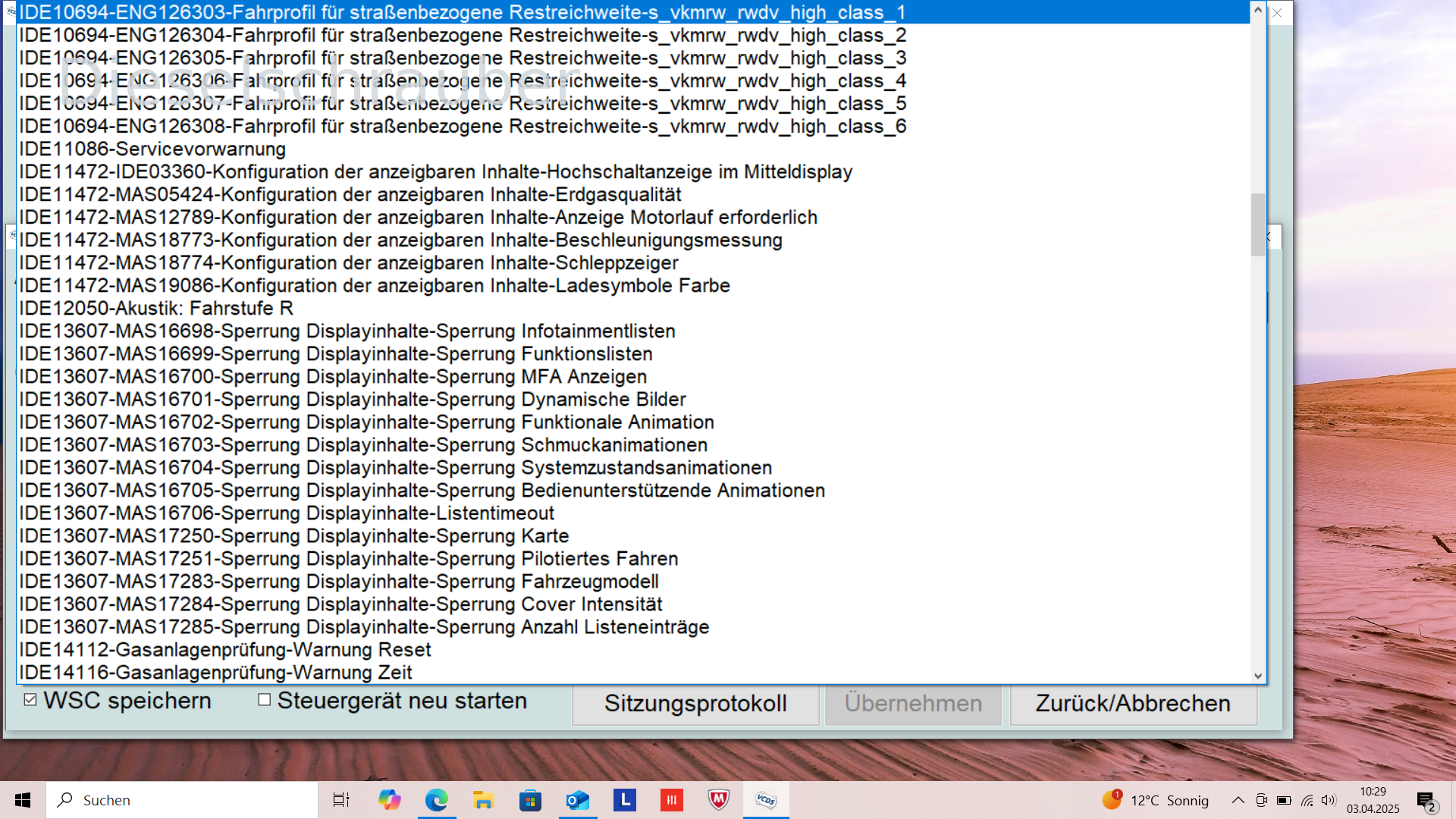

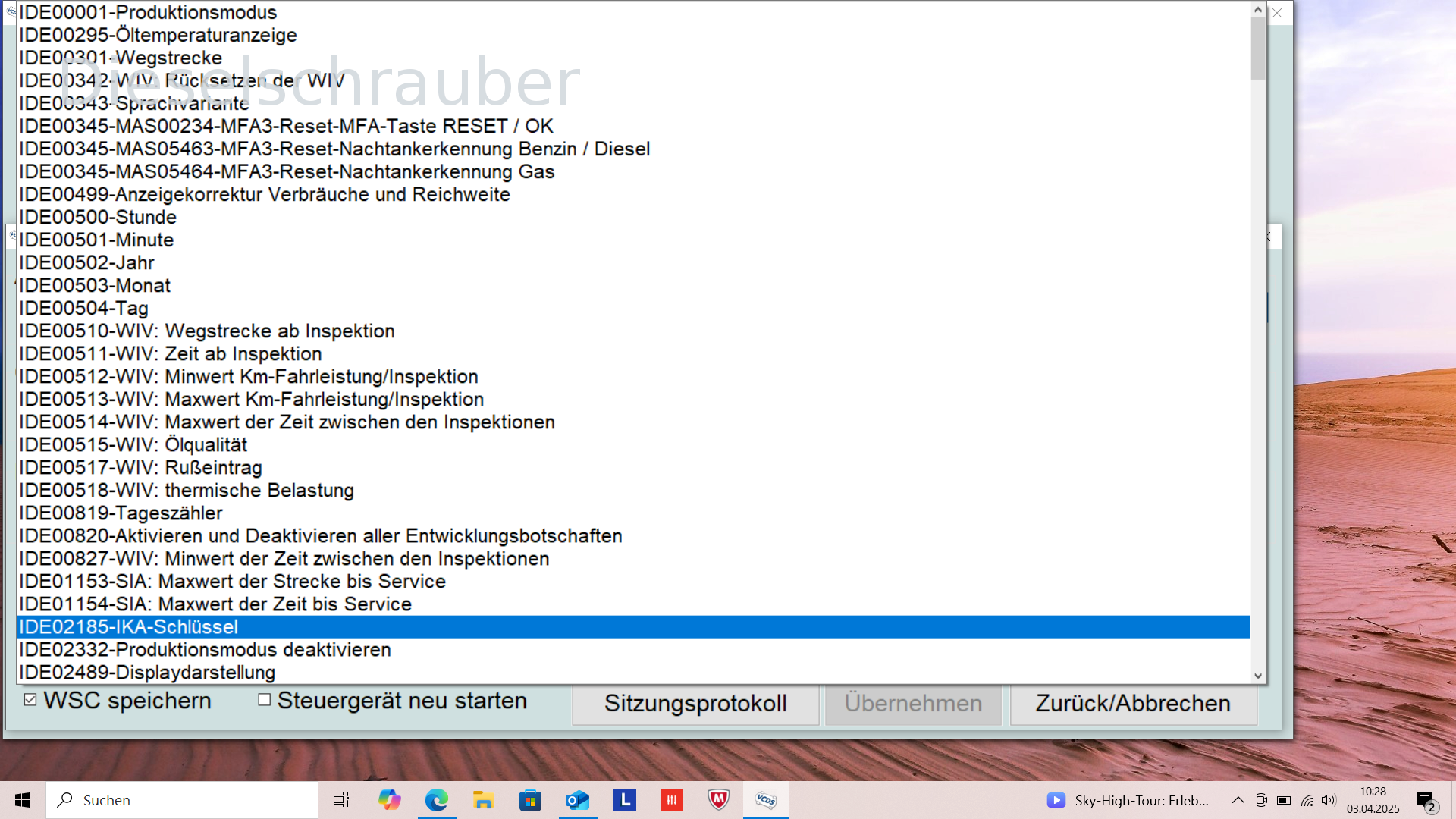

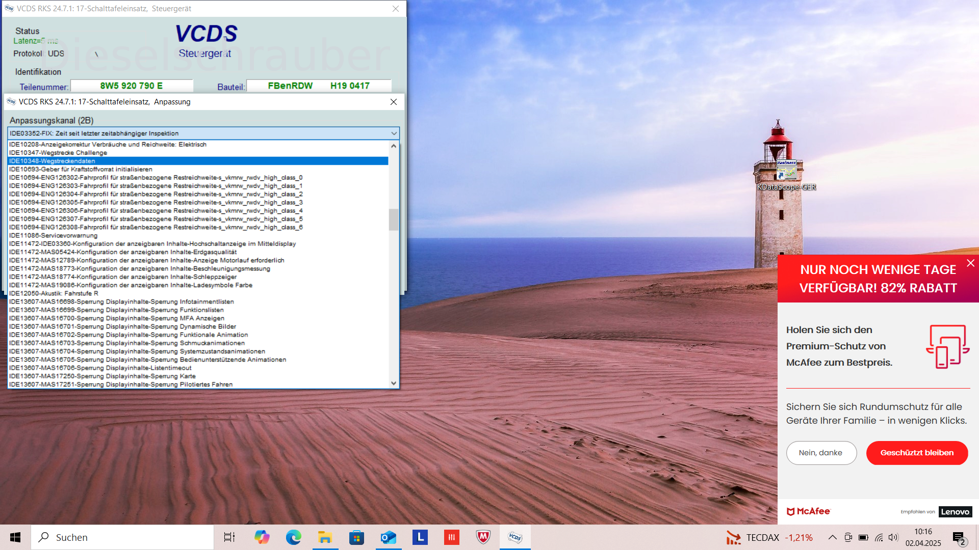

Vorrei caricare alcune immagini del pannello di controllo del centralina, per una migliore comprensione, ma purtroppo non so come funziona.
Posso selezionare il menu "pannello di controllo" tramite il software VCDS. Posso selezionare i parametri di personalizzazione: distanza percorsa a partire dall'ultima revisione, tempo trascorso dall'ultima revisione, valore minimo di chilometraggio per revisione, valore massimo di chilometraggio per revisione, valori massimi del tempo tra le revisioni.
Ecco dei valori predefiniti, ma non so se posso modificarli o se dovrei farlo, per evitare di alterare le impostazioni di base.

Gallo ha scritto: | Mi piacerebbe caricare alcune immagini del pannello di controllo del centralina, per una migliore comprensione, ma purtroppo non so come funziona.
Ecco dei valori predefiniti, ma non so se posso modificarli per non alterare le impostazioni di base. |
Non toccare nulla. A seconda dell'auto, può essere molto semplice, purché non si mescolino le cose a caso.

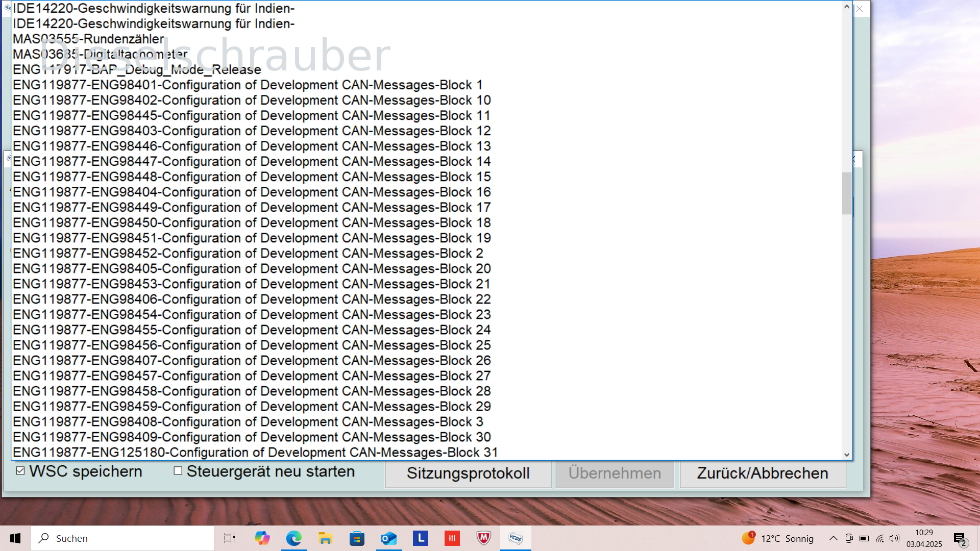

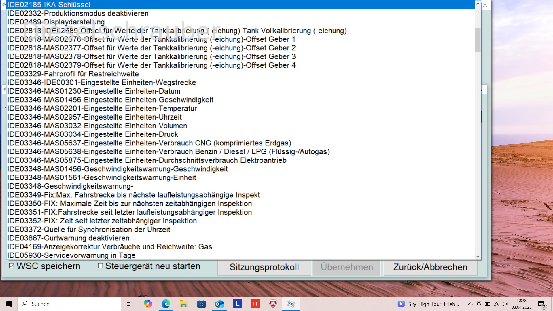

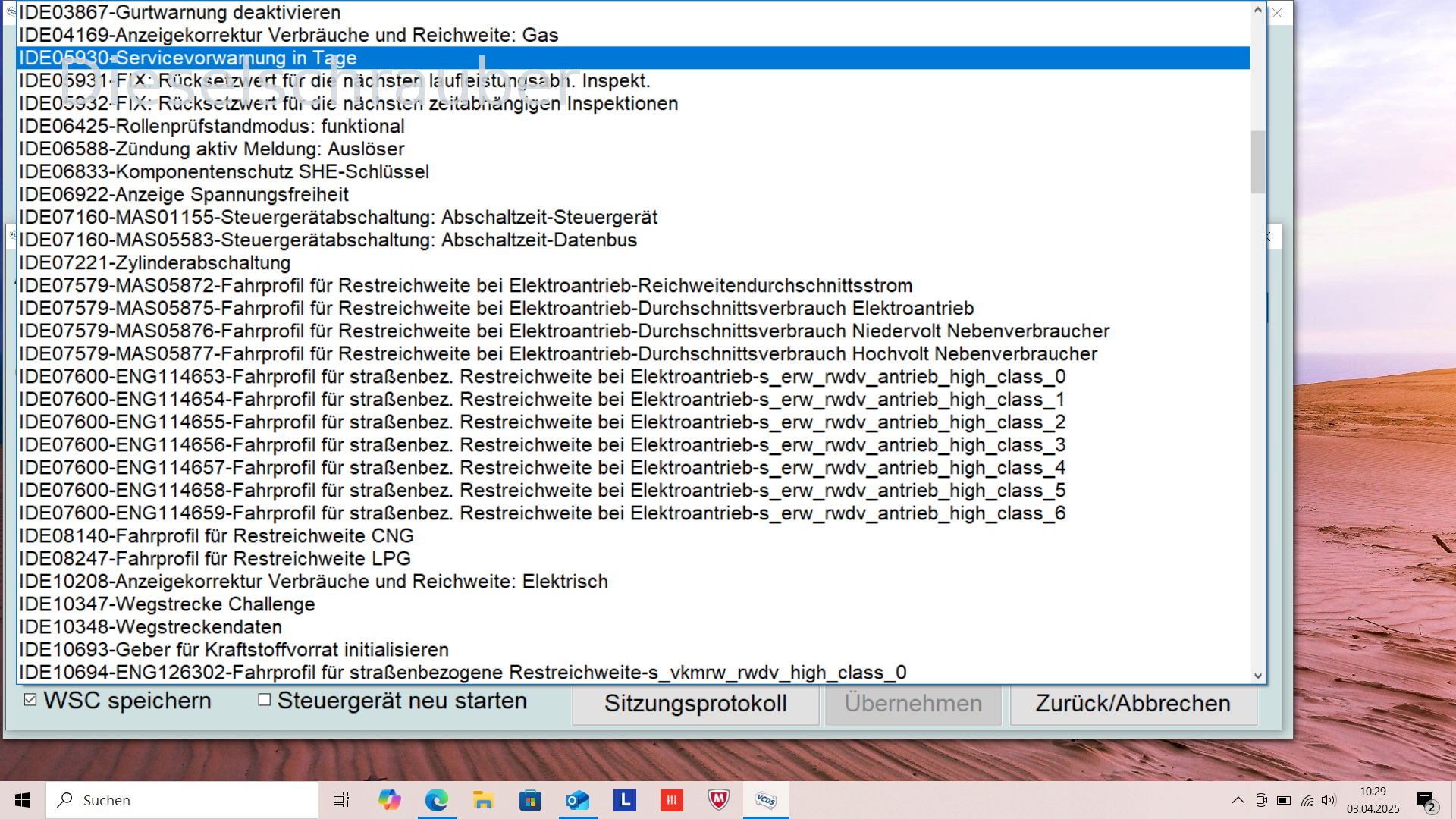

Ecco uno Screenshot del pannello di controllo.
Ho scattato diverse foto e le ho caricate, ma non riesco a vederle qui. Probabilmente ho sbagliato di nuovo qualcosa.
Sono seduto qui davanti al computer da ore e non riesco a risolvere questo problema, solo per poter annullare questa ispezione.
Vediamo se riesco a trovare una persona più giovane che mi aiuti a risolvere questo problema.

Consulta i miei link per le IDE corrispondenti. Innanzitutto, reimposta WIV, quindi:
vag-driver ha scritto: | Adesso va tutto bene.
Con la versione 16.8.2, sono riuscito a modificare le impostazioni relative alla qualità dell'olio e ora nel display multifunzione (MFA) vengono visualizzati i chilometri e i giorni rimanenti. Il 16.8.1 mi aveva già indicato una buona qualità dell'olio, motivo per cui non ho potuto modificare questo valore.
In sintesi, ecco la procedura per impostare i parametri:
Certo, ecco la traduzione:
1. (Nessun testo fornito) Tempo di percorrenza valido dopo l'ispezione.
2. Percorso WIV a partire dall'ispezione.
3. Qualità dell'olio WIV > buona qualità dell'olio.
Eventuell noch setzen...
Forse aggiungere ancora...
4. Distanza percorsa dall'ultima revisione basata sul chilometraggio: 0 km.
5. FIX: Tempo trascorso dall'ultima ispezione dipendente dal tempo: 0 d |

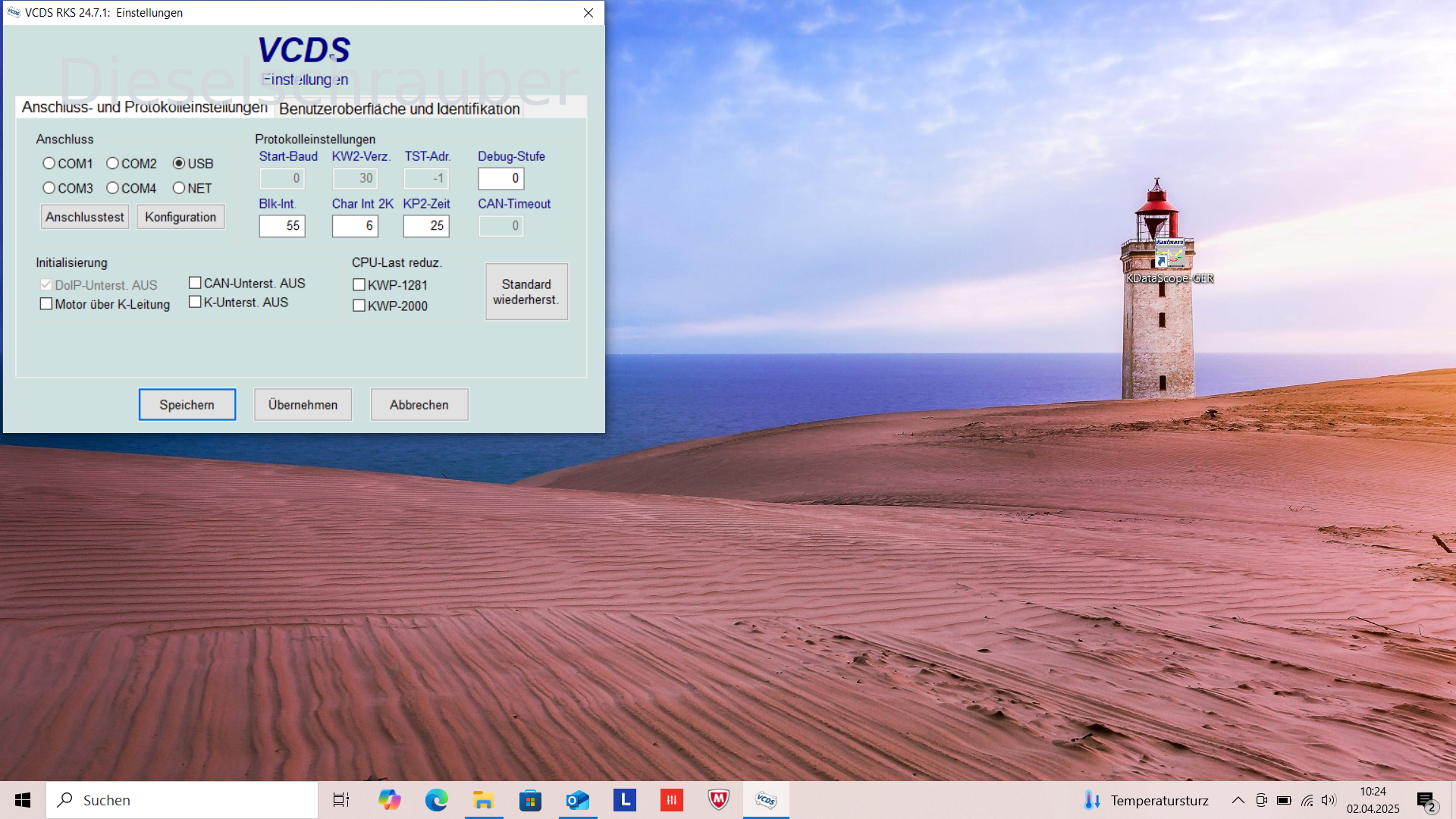

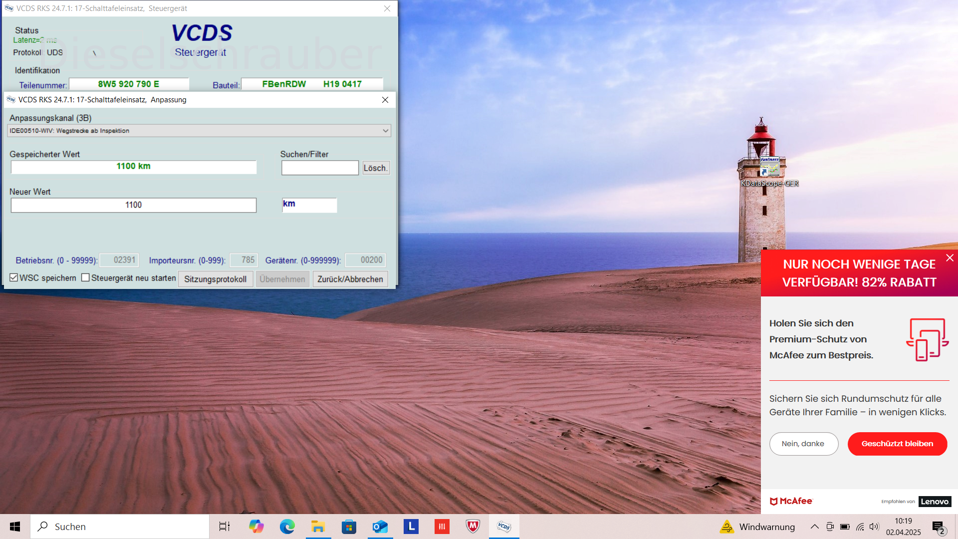

Non riesco a vedere nulla negli Screenshot. Perché? La visualizzazione utilizza solo una piccola parte dello schermo e ha una risoluzione molto bassa. È possibile regolare semplicemente le dimensioni della finestra nell'interfaccia utente di VCDS, e se ciò non fosse sufficiente, è possibile utilizzare uno strumento di cattura schermo per copiare la porzione desiderata.
Vorrei vedere lo Screenshot con l'elenco dei canali di personalizzazione. Alternativamente, una copia del dispositivo di controllo.
Prima di apportare qualsiasi modifica, che tipo di intervento di manutenzione è stato eseguito e il tuo modello supporta gli intervalli di manutenzione flessibili?

Citazione: | | Mi piacerebbe vedere lo Screenshot con l'elenco dei canali di personalizzazione. |
È comunque un frammento incompleto e solo una parte rilevante dell'intera lista, quindi non hai perso nulla.
Auto del 2019 = possibili intervalli di manutenzione flessibili.

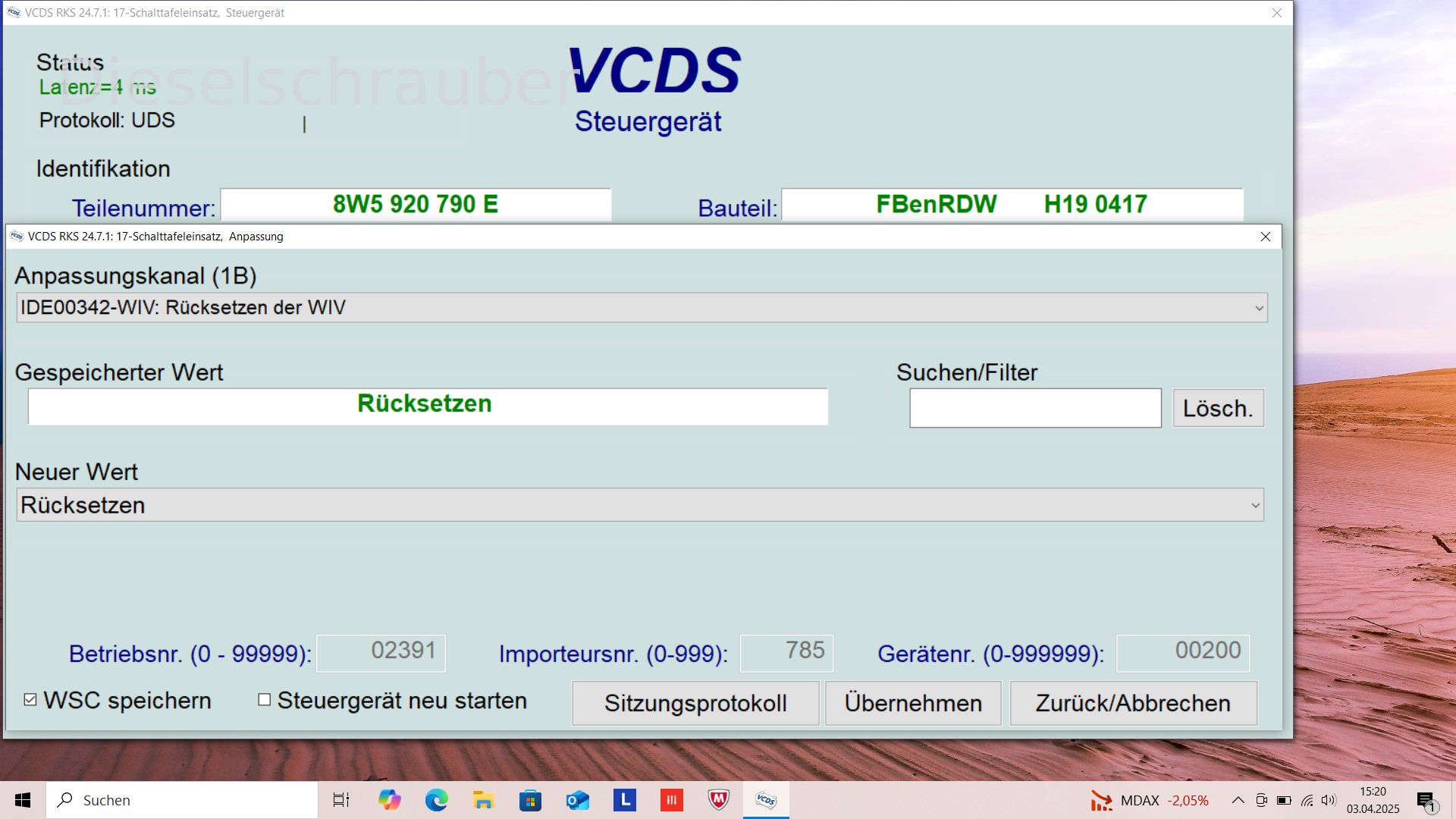

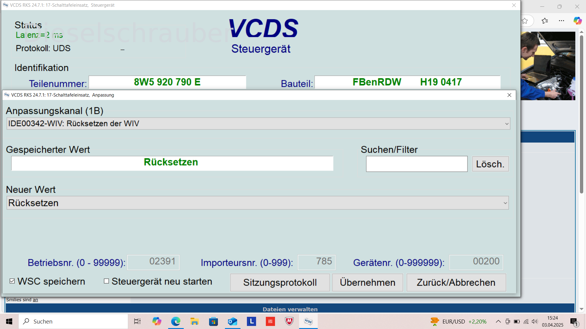

dieselschrauber Administrator
Iscritto il: 12/04/2002 Messaggi: 18063 Karma: +797 / -0 Località: St.Gallen 2018 Volkswagen T6
03-04-2025, 11:16 Oggetto: Rimandare l'ispezione dell'Audi Q5 dal 2019 in poi |
Cita |
Il tuo amico è IDE00342, ripristino del WIV.
| Torna su |

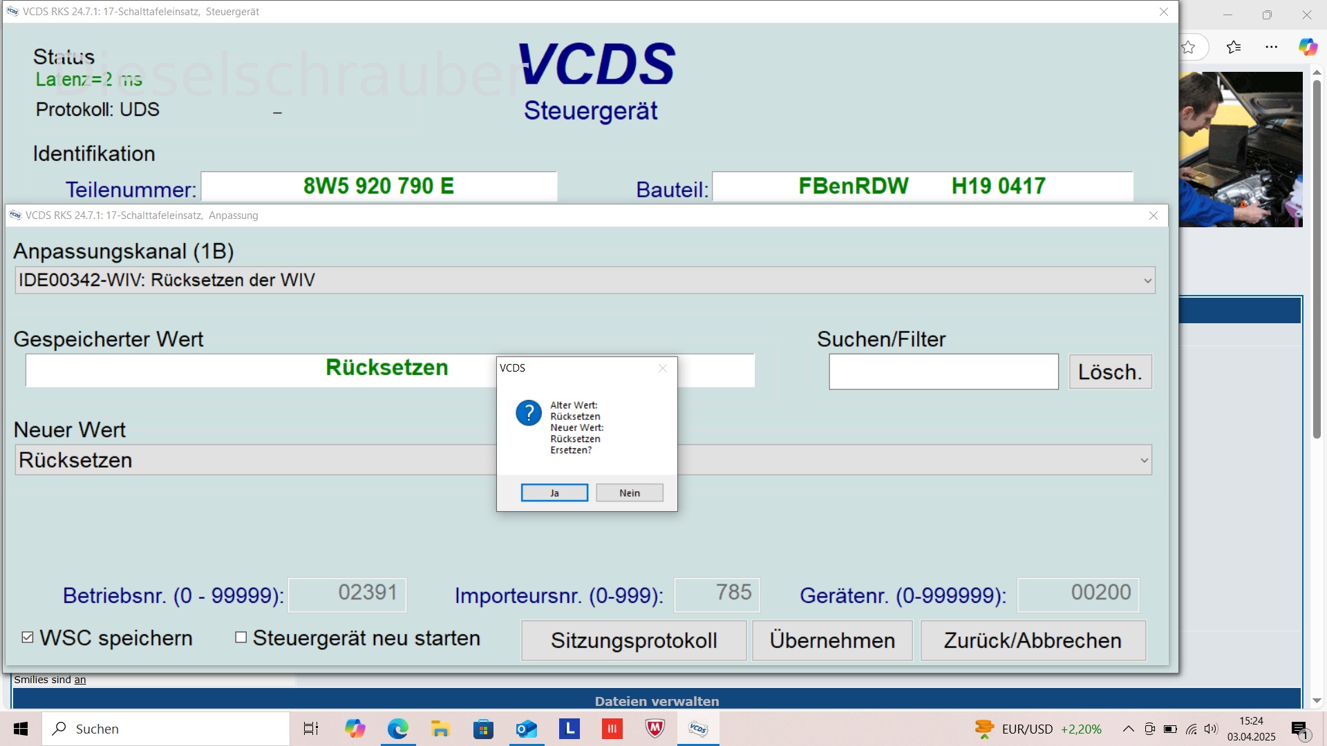

Gallo
Iscritto il: 18/02/2025 Messaggi: 15 Karma: +3 / -0 Località: Gräfenberg 2001 Audi TT Supporto Premium
03-04-2025, 15:35 Oggetto: Rimandare l'ispezione |
Cita |
So che sto dando fastidio, ma dove devo inserire un nuovo valore per resettare la centralina?
