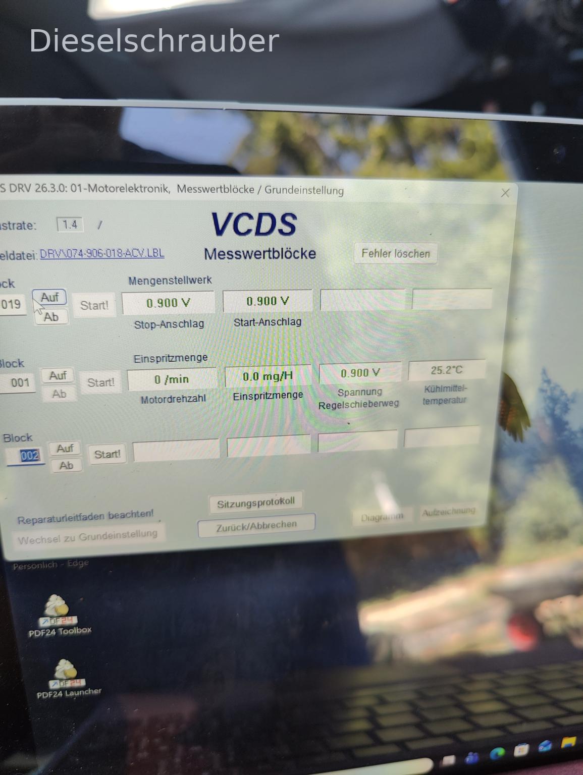

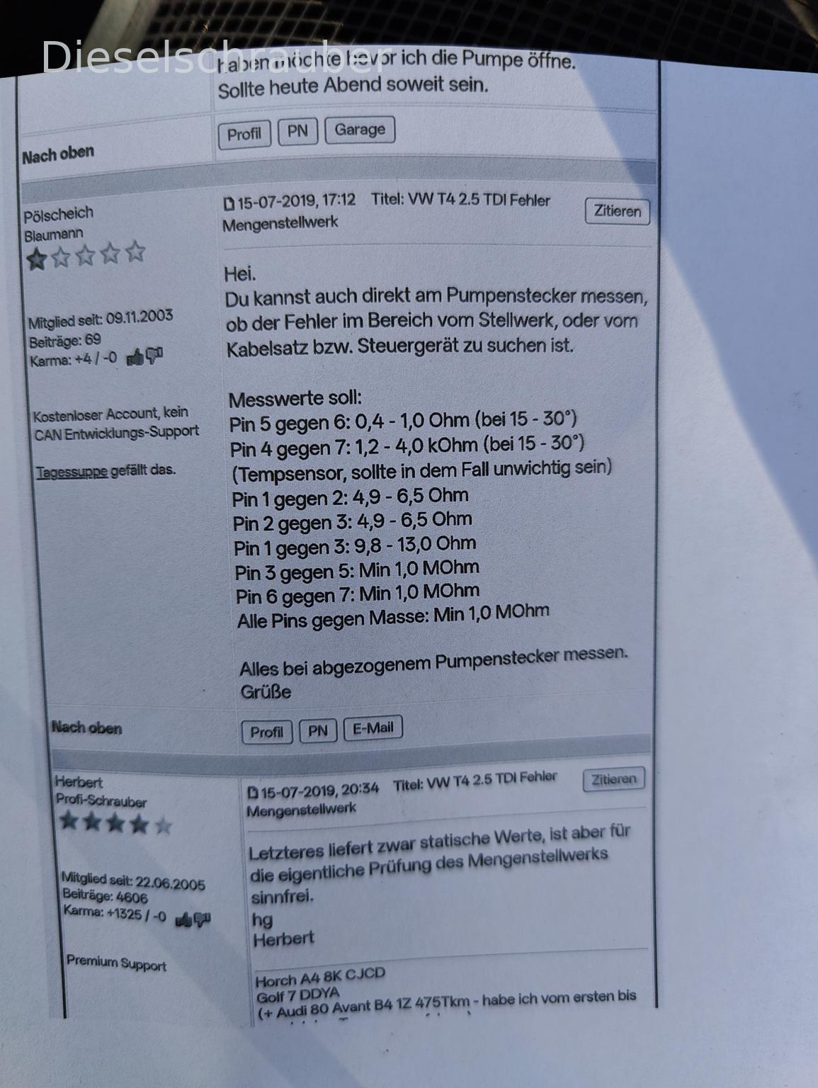

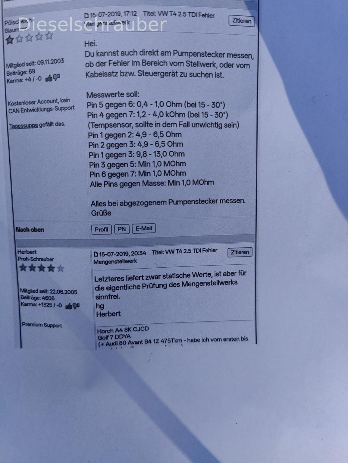

Ciao, ho un VW T4 Caravelle del 2002 con motore AJT 2.5 TDI. Il problema è che l'auto ha iniziato a fumare molto di nero durante la guida e poi si è spenta. Da allora, non riesco più ad avviarla correttamente. Sono riuscito a individuare il problema nel sensore di portata (mengensteller). Il mio problema è che nel blocco funzione 02 vedo il valore nominale e posso osservarne le variazioni quando lo modifico. Nel blocco funzione 019, che dovrebbe mostrare 1 Volt e 5 Volt, invece ho sempre 1V. VCDS mi ha segnalato l'errore "sensore di portata: fine corsa inferiore".
Posso ricevere aiuto per questo?

Al momento, non mi segnala alcun errore.
