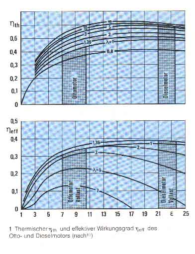

Messaggio03-05-2004, 22:05    Oggetto: ZKD: Variazioni di potenza nella selezione? Cita
Ecco un altro grafico a riguardo: si può notare che l'aumento della compressione è vantaggioso solo per i motori a benzina.
 Dimensione file:  41.96 KB
 Visualizzato:  2761 volte

Messaggio04-05-2004, 16:24    Oggetto: ZKD: Variazioni di potenza nella selezione? Cita
Albrecht ha scritto:
Ecco un altro diagramma a riguardo: si può notare che l'aumento della compressione si verifica solo nei motori a benzina, il che comporta vantaggi.
Ciao Albrecht,
un diagramma molto bello, esattamente per la mia domanda icon_biggrin.gif.
Quindi, è chiaro che lievi variazioni nella compressione, dovute a processi di fabbricazione, nell'area intorno a 19, probabilmente non causano differenze significative nelle prestazioni.
Grazie!
