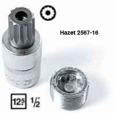

Bene, ho trovato lo strumento per il tappo dell'olio grazie a un consiglio trovato nel forum di Ibiza (vedi allegato).
Secondo il catalogo Hazet, questo prodotto è utilizzato anche per la Golf 4, quindi potrebbe essere interessante per altre persone.
