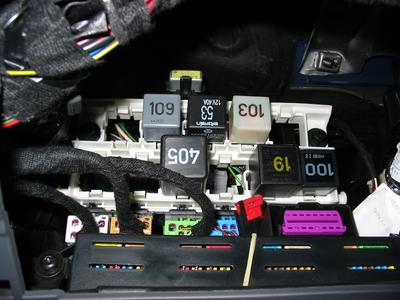

Cari appassionati,
Ho una domanda semplice (stupida?).
Si parla sempre di questo 'Relais 109'! Dove posso trovare questo 'delicato' Relais 109? Nel mio veicolo (A4 Avant, motore AFN, 10/96), ho trovato all'interno della scatola elettronica nera del motore solo il relè 219 (accanto ad altri due relè con lo stesso numero).
Anche nello schema elettrico, nell'elettronica del motore, non è presente il relè 109.
Oppure avrò semplicemente fatto un errore?

Devi controllare la centralina elettrica, di solito si trova a sinistra, sotto il lavandino, proprio dove si trovano anche il relè del tergicristallo e altri componenti simili.
Ecco una (vecchia) foto della mia Ibiza, che ora è stata sostituita da un modello 99 (versione più confortevole).
Cordiali saluti,
Jan.
 Relaiskasten im Ibiza MJ 2002
 Dimensione file:  31.53 KB
 Visualizzato:  28580 volte
1Z5 CFHF / AHB H4D

Non so esattamente come sia fatto per l'Audi, potrebbe avere un numero diverso.
Per scoprirlo da soli:
Consulta lo schema elettrico per identificare quale relè può mantenere attiva l'alimentazione dalla batteria al centralina del motore anche dopo aver spento l'accensione.
Questo è il relè, che qui nel forum viene comunemente chiamato 'Relè 109'.
Saluti.
