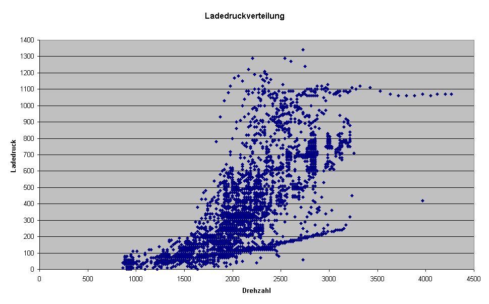

Messaggio10-05-2004, 11:24    Oggetto: Aumento pressione turbo ACV con SMD Cita
Ciao Peter,
I valori della pressione di sovralimentazione superano il valore nominale.
Si può facilmente riconoscere la tendenza in atto osservando che...
Una prova più lunga ci permetterà poi di misurare la pressione di sovralimentazione.
rappresenta la velocità di rotazione (vedere l'immagine).
I valori delle masse d'aria potrebbero provenire dal mio sistema di controllo della ventilazione (ACV).
Assolutamente niente sopra gli 850.
Ciao Rudi,

Messaggio10-05-2004, 13:22    Oggetto: Aumento pressione turbo ACV con SMD Cita
Ciao Rudi!
Cosa dovrei concludere di tutto questo? Va tutto bene??? Anche se i valori desiderati non vengono raggiunti??? Come funziona con l'EDC15, è possibile aumentare la pressione di sovralimentazione inserendo una resistenza nel sensore? Qualcuno ha esperienza in merito??????
@ Rudi
Hai mai modificato la quantità di iniezione? Come devono essere modificati i valori per ottenere un aumento o una diminuzione della quantità?
Grazie per l'informazione.

Rudi
Messaggio10-05-2004, 14:16    Oggetto: Aumento pressione turbo ACV con SMD Cita
Ciao Peter,
Cosa dovrei concludere da tutto questo? Va bene così??? Anche se i valori desiderati non vengono raggiunti???
Ottima domanda. Quello che mi sorprende è che, nel tuo sistema di controllo della ventilazione (ACV), anche la portata d'aria rimane al di sotto del valore desiderato.
Forse ci sono altri possessori di auto ACV che potrebbero verificare questa cosa.
Come funziona con l'EDC15? È possibile aumentare la pressione di sovralimentazione tramite l'installazione di una resistenza sul sensore?
Dovrebbe.
Qualcuno ha esperienza con questo?
Purtroppo, no.
Hai mai corretto la quantità di iniezione?
Devi inserire i valori nei campi corrispondenti e modificarli.
Correggere i checksum e caricare il nuovo set di dati nella centralina.
Se devi comunque accedere al software, potresti anche modificare la pressione di sovralimentazione lì direttamente.

Messaggio11-05-2004, 11:49    Oggetto: Aumento pressione turbo ACV con SMD Cita
Ciao Rudi!
Sapevo che si poteva correggere leggermente la quantità di iniezione, ma la pressione di sovralimentazione? Purtroppo, sono un principiante in questo campo e non voglio fare troppi tentativi, ma apportare modifiche definitive. Potresti indicarmi i canali per entrambi i valori? Sono sicuro di aver già trovato queste informazioni da qualche parte e persino stampate, ma ora non so dove le ho messe (a causa dei lavori di ristrutturazione, c'è il caos).
Il login era probabilmente 11463 o? I valori nei canali, purtroppo, spesso non mostrano una correlazione diretta con i valori reali desiderati. Quello che ho visto è che, in alcuni casi, aumentando il valore si ottiene una diminuzione, mentre in altri, con la stessa azione, si ottiene un aumento. Per questo motivo, sono un po' incerto. Ti chiedo gentilmente un po' di aiuto, dopotutto, non smetto mai di imparare icon_redface.gif.
Saluti, Peter.
