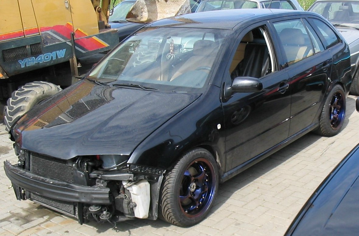

Ho installato il grande sistema di illuminazione lineare (LLK) prodotto da ARL. È stato un lavoro impegnativo, ma alla fine ce l'ho fatta. Tuttavia, la mascherina frontale ha dovuto essere completamente rifatta. Inoltre, abbiamo montato l'LLK in diagonale perché altrimenti non sarebbe entrato per lunghezza.
Ho realizzato un'intera documentazione fotografica dei lavori di ristrutturazione!
Ma mi stavo chiedendo proprio perché vuoi montare un radiatore grande? A quanto pare, in termini di guadagno di prestazioni, non porta a nulla...
Saluti, Marv.
