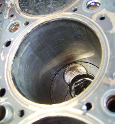

Ok, ho appena ritirato l'auto con il rimorchio.
Inizialmente, avevo pensato a una riparazione più economica, sostituendo la testata e i pistoni, che avrei potuto fare io stesso. Ora, però, si notano delle rigature sulla parete del cilindro, segno che il pistone potrebbe essersi leggermente ovalizzato. Inoltre, nella parte liscia del pistone, si vede che la valvola ha colpito per un certo periodo.
Non ha consumato nulla e non si percepisce alcuna differenza rispetto a una normale tenuta. Inoltre, anche un altro motore presenta segni simili, ma il test di compressione precedente è risultato positivo. Inoltre, non ha mai avuto consumi di olio. Le altre due unità sono perfette.
Si vede... per favore, dite la vostra, è roba da buttare o vale la pena provarla? Ecco la foto:
 3.Zylinder mit Spuren.

Messaggio09-10-2005, 18:24    Oggetto: Motore AFN danneggiato: cosa fare? Cita
Nessuno può garantirti che il blocco e tutto ciò che contiene durerà per sempre.
Nel mio caso, il processo decisionale sarebbe questo: se l'auto deve durare altri 200.000 km o più, allora è perfetta così com'è.
Considerando che ci sono ancora circa 100.000 km da percorrere, dipende. Se riesco a fare molto da solo e riesco a ottenere una testata su eBay per 500€ più i piccoli componenti necessari, farei prima quella. Se il cuscinetto di biella avesse subito danni, posso sempre sostituirlo quando la nuova testata sarà montata. Se poi dovesse emergere che l'albero motore è storto o che c'è un problema più grave con il blocco motore, posso sempre sostituirlo con un altro usato. In quel caso, dovrei solo affrontare il lavoro di sostituzione della testata due volte.
Devo andare dal meccanico per ogni flatulenza? Altrimenti, forse posso farlo installare in un'officina indipendente con esperienza su motori TDI.
Il costo della manodopera è troppo elevato per un'officina, tanto che non può permettersi riparazioni non eseguite perfettamente. Se si è in grado di fare da soli, il calcolo dei costi e la valutazione dei rischi cambiano completamente.
Cordiali saluti.
Christian.
