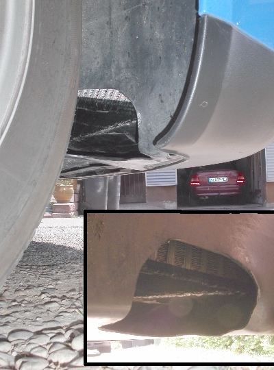

Meine Absaugöffnung sieht übrigens so aus:
 erweiterte Warmluftabführung hinterm LLK
 Dateigröße:  197,25 KB
 Angeschaut:  1552 mal

P.s : hier sieht man die Abschottung des Motorraums zum LLK
 Dateigröße:  170,86 KB
 Angeschaut:  1812 mal

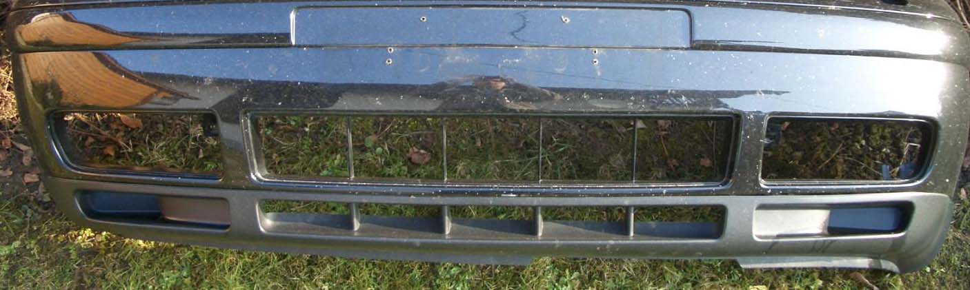

Auf dem anhängenden Bild sind die Löcher besser zu sehen
 Dateigröße:  93,86 KB
 Angeschaut:  1514 mal

Also: Foto:
Ich habe da nichts geändert, denn nach langem hin und her denke ich einfach mal, es wird nichts bringen, möglicherweise sogar negativen Erfolg bringen. Der Kanal richtung Rad hat den falschen Winkel und hört unterhalb des LLK auf. Würde man ihn hier öffnen, wäre eine glatte Durchströmung zur Radhausschale da. Ich bezweifel, das diese die Abluftführung verbessern würde. Eine selbstgebastelte Luftzuführung würde den originalen Kanal zerstören, was ja kein Problem wäre, wenn es was bringt. Dazu müsste man aber ganz weit vorne ansetzten und es ergäbe sich eine optische Störung. Das würde mir wahrscheinlich nichts ausmachen....
Ihr habt mich da nun wieder an einen Punkt gebracht, den ich abgeschlossen hatte. Naja wenn es gute Ideen gibt, bastel ich mit....Roger und ich wollten ja eh schonmal LLK Temperaturen vergleichn vor 1 Jahr oder so.
