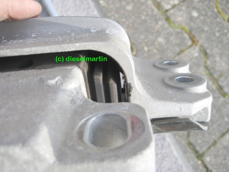

Und es war wirklich alte Version gegen neue Version?
Also für den BKP gibt es nur eine einzige Ausführung.
Die Stege links und rechts sind so weich, dass deren Aufgabe mehr oder weniger nur darin besteht, die Pendelstütze mittig im Zentrum zu halten.
 Alt vs. Neu ---> gleich
 Dateigröße:  162.61 KB
 Angeschaut:  6672 mal

Beitrag01-02-2014, 17:35    Titel: Zitieren
Wow ... interessant.
Der BLS bekommt bei Tausch nämlich das neue !
Das hatte ich prüfen lassen und bin dann (falsch) davon ausgegangen, dass alle alten durch die neuen ersetzt werden.
Danke

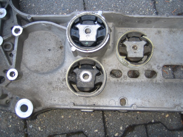

Beitrag19-02-2014, 9:26    Titel: Zitieren
So
neues Lager ist drin - Brummen noch da.
Erkenntnisse:
- Das alte Lager war deutlich gebraucht / sichtbares Spiel - der Wechsel hat sich gelohnt
- Lastwechselschlagen (wie ich es empfunden habe) ist weg
Wenn der Spritzbeginn das Brummen verursacht, ist auch die Temperaturabhängigkeit klar, oder ?
 Motorlager Golf 5
 Dateigröße:  235.56 KB
 Angeschaut:  2529 mal

Beitrag17-12-2014, 15:25    Titel: Zitieren
Update:
Mittlerweile habe ich alle 3 Motorlager ersetzt. Den ganzen Sommer über war Ruhe.
Jetzt bei den niedrigeren Temperaturen ist das Brummen wieder vorhanden.
Aufällig dabei: Sobald man eine längere Zeit Autobahn fährt, wird es wieder leiser.
Ich habe eine der Antriebswellen in Verdacht, weil man zum Brummen ebenfalls leichte Vibrationen spürt.
