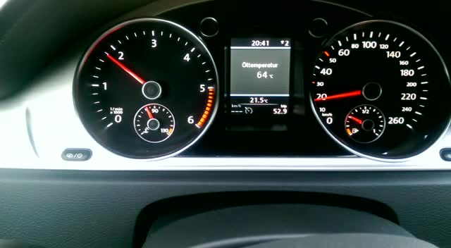

Ich fahre einen VW Passat, 2.0 TDI, 140 PS, 6 Gang manuelles Getriebe, BJ 2013, ca. 65000Km.
Vor ein paar Wochen habe ich ein neues Getriebe von VW bekommen. Im Zuge dieser Reparatur wurde mir auch gleich das Update bzgl. des Abgasskandals eingespielt.
Seither habe ich ein seltsames heulen aus dem Motorraum. Dies tritt meist dann auf, wenn es draußen etwas wärmer ist und kommt aktuell im 3. Gang bei ca. 1400 U/Min. Bei 1600 U/Min ist es momentan nicht mehr wirklich hörbar. Schalte ich während des heulens dann in den 4 Gang, kann man es weiterhin hören. Dies ist aktuell der Fall.
Hier mal die Beschreibung wann was wie auftritt:
Beim drücken der Kupplung verschwindet es wieder.
Wenn man den Berg runter fährt und in diesem Drehzahlbereich aufs Gas tippt, kommt es deutlich leider als wenn man einen Berg hochfährt.
Im Hängerbetrieb ist es lauter als ohne. Dann aber, wenn man bergauf die Geschwindigkeit und das heulen per Tempomat hält, eiert/pulsiert das heulen!
Das heulen kommt wohl aus dem Bereich Luftfilterkasten, Turbolader (rechte Seite Instrumententafel)
In selten Fällen kann man das Geräusch auch im Stand herbeifühen.
Wenn man bei niedrigen Temperaturen (bis ca. 15°C) fährt, ist es auf einer Strecke von ca. 15 Km (Weg zur Arbeit) nur ganz minimal oder auch gar nicht hörbar.
Mein Händler, wo ich das Auto vor ca. 2 Monaten gekauft habe, kann das Geräusch nicht hören. Für andere Personen ist dies aber hörbar!
Folgende Möglichekiten habe ich im anderen Forum schon bekommen:
Evtl. Strömungsgeräusche der Luft zum Turbo?
Vibrationen
Getriebe eher unwahrscheinlich, aber nicht ganz auszuschließen
Hat jemand sowas schonmal gehört und mir einen Tip?
Am besten am PC mit Lautsprecher anhören. Am Handy hört man es nicht so gut.
Im Video tritt es sehr plötzlich bei 1800 U/Min auf.
Vielen Dank schonmal!
Seltsams Heulen 2.0 TDI, 140PS - Datei_000.mp4
 Heulen 2.0 TDI
 Dateigröße:  27,43 MB
 Angeschaut:  815 mal
