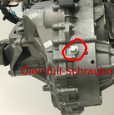

habe ich Pattex auf den Augen? Kann nirgends eine Öleinfüllschraube finden. Nur die Ablassschraube.
Wo ist die Öleinfüllschraube? Laut SSP ist die hinter der Antriebswelle auf der Beifahrerseite. Ist sie aber nicht. Auch nicht vorne beim Anlasser.
Ist das die Schraube auf dem Bild? Die ist hinten am Differential.

Habe mich unter Auto gequält, scheint tatsächlich die Einfüllschraube zu sein. Innen ist aber kein Öl ertastbar, Schraube riecht nach Getriebeöl und hat einen Dichtring.
Ich fülle jetzt einfach mal 1l ein, durch den undichten Wellendichtring wird ja einiges verloren gegangen sein.
Bis Unterkante Schraube auffüllen traue ich mich aber nicht, da sie eigentlich etwas zu hoch für eine Füllstandskontrolle zu sein scheint.

Es gibt zwei Varianten vom 6-Gang Schaltgetriebe einmal mit Einfüllschraube und einmal ohne.
Wenn Du die Variante ohne Einfüllschraube hast, muss zum Befüllen der Schalter vom Rückwärtsgang (02T 945 415 P) ausgebaut werden.
Befüllt wird das Getriebe über einen Schlauch mit 10mm Durchmesser und einem Trichter, mit 2,7 Liter Öl.

vielen Dank! Habe es jetzt über die Schraube hinten am Getriebe eingefüllt.
Der Sauerrei nach muss ich mindestens einen halben Liter verloren haben. icon_rolleyes.gif Am Dichtring der Steckwelle war lediglich an der äußeren Dichtlippe ein "flachere" Stelle zu sehen. Möglicherweise habe ich den Schaden beim Ausziehen selbst verursacht.
Was aber auffiel, war ein O-Ring aussen an der Steckwelle, Antriebswelle einschnappt. Dieser war in zwei Teile, evtl. haben die losen Teile die Dichtfunktion der Gummilippe beeinträchtigt, auch wenn ich mir nicht vorstellen kann wie.
Also einen richtigen Grund für die Undichtheit konnte ich nicht entdecken. Habe jetzt die neue Steckwelle mit neuem Dichtring eingebaut. 10 km Probefahrt zeigten keinerlei Ölspuren, zumindest überfüllt scheint auch nichts zu sein, sonst wäre es schon irgendwo herausgeblubbert.
Wenn ich Zeit und Muße habe, besorge ich mir eine Pumpe für die Ablassöffnung am Getriebe. Altes Öl raus, neues rein, fertig.

Nun aber zum Thema: Mein SAY Getriebe 6 Gang manuell hat auch diese ganz oben liegende Aussensechskant- Schraube.
- Weiss man mittlerweile ob das eine Füllöffnung ist? Und lässt sich darüber auch der Ölfüllstand prüfen? Oder muss beim SAY um die korrekte Menge sicherzustellen von unten abgelassen und 2,7l eingepumpt werden?
Grüsse,
Chris
Eine Möglichkeit zur Füllstandskontrolle ohne Ablassen und Messen habe ich keine gefunden.

Nach nunmehr fast 170.000km will ich mich an einen Getriebeölwechsel wagen.
Bestellt wurden 3l CASTROL Transmax, Manual V Getriebeöl 75W-80, Synthetiköl, welches laut einigen Berichten im Web auch gute Schaltbarkeit bei diesem Getriebe haben soll.
Ich versuche mal das Getriebe durch die Schraube auf der Rückseite mit 2,7l neu zu befüllen, zum Testen kann ich ja gefiltertes abgelassenes Getriebeöl nehmen. icon_cool.gif

der Gertriebeölwechsel hat mich etwas zuversichtlicher bezüglich der Getriebelebensdauer gemacht. Grund für den Getriebeölwechsel: unklare Füllmenge nach Ölverlust an einem der Wellendichtringe, Gesamtzustand des Getriebes fraglich.
Es kam tatsächlich nur dunkel verfärbtes Getriebeöl heraus, davon zuviel. Nach Ersatz mit 2,7l
Modell: Manual V
Produktreihe: CASTROL Transmax
Viskositätsklasse SAE: 75W-80
Herstellerempfehlungen: VW G 052 171
Inhalt [Liter]: 1
Getriebeart: für Schaltgetriebe, für Verteilergetriebe
Spezifikation: API GL-4+
hat sich auch die Schaltbarkeit in den 2. Gang enorm verbessert, ich behaupte mal besser ging es nie. icon_biggrin.gif
Metallische Fremdkörper außer einzelnen, normalen Flittern wurden keine im Öl entdeckt. icon_smile_thumb_up.gif
