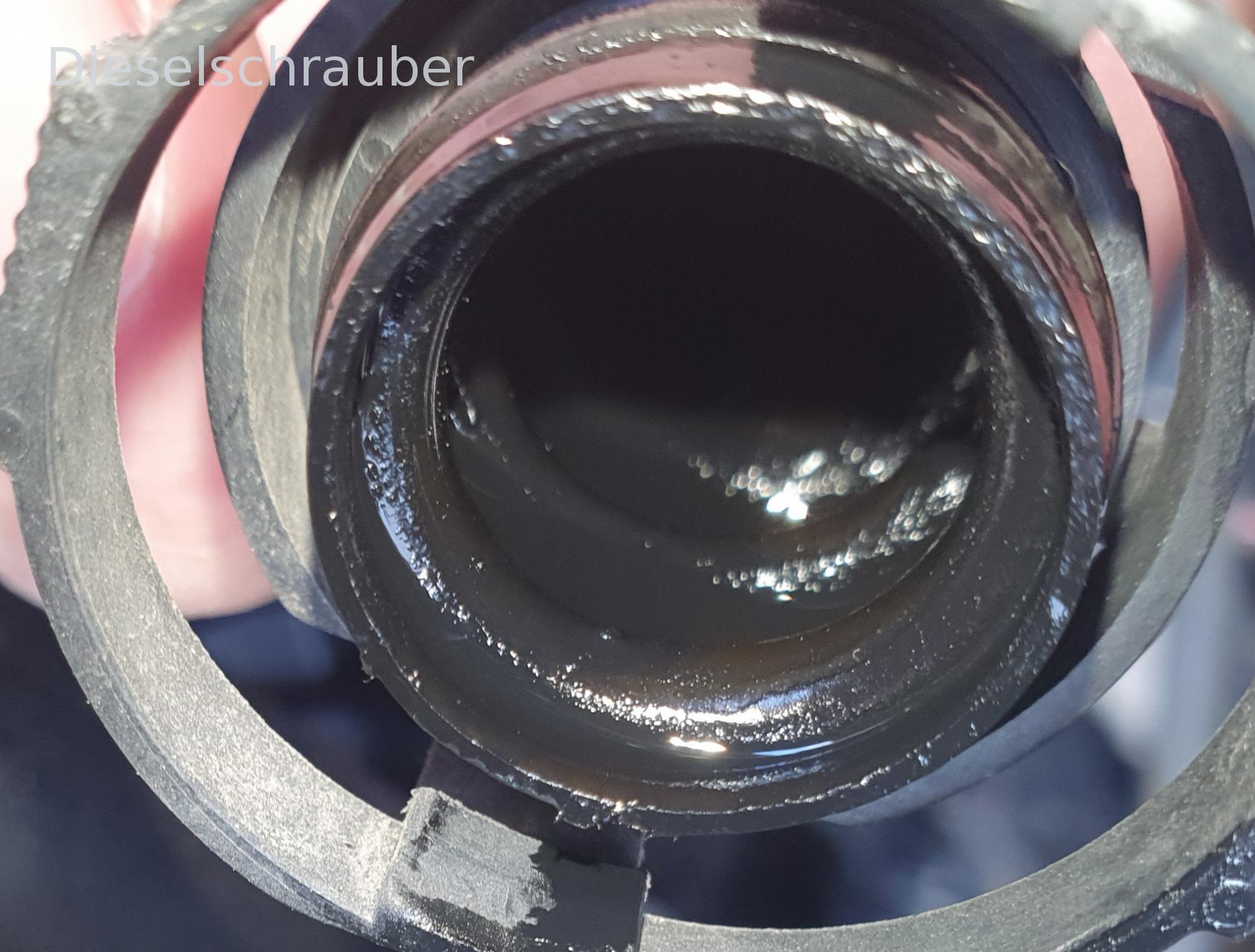

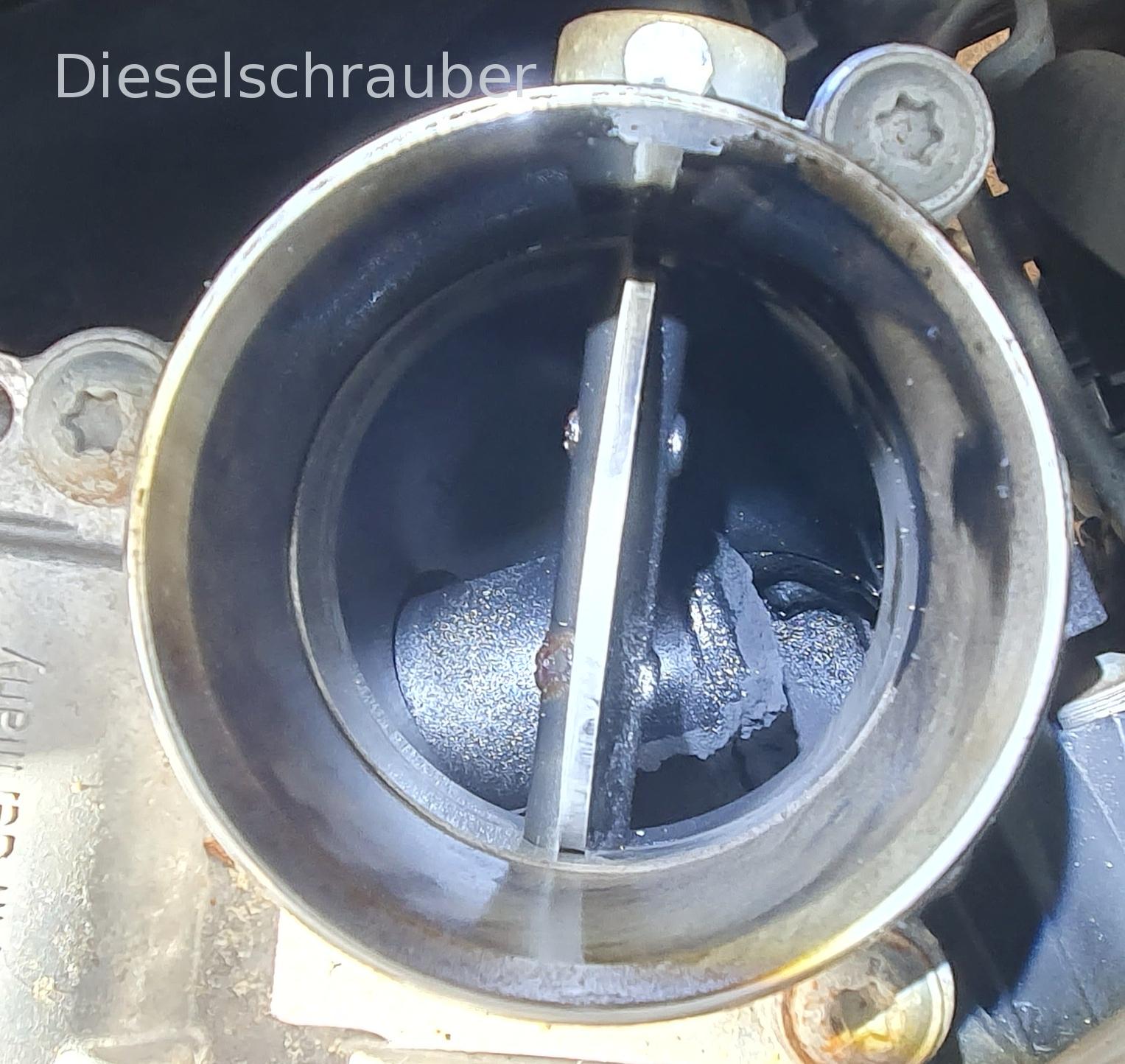

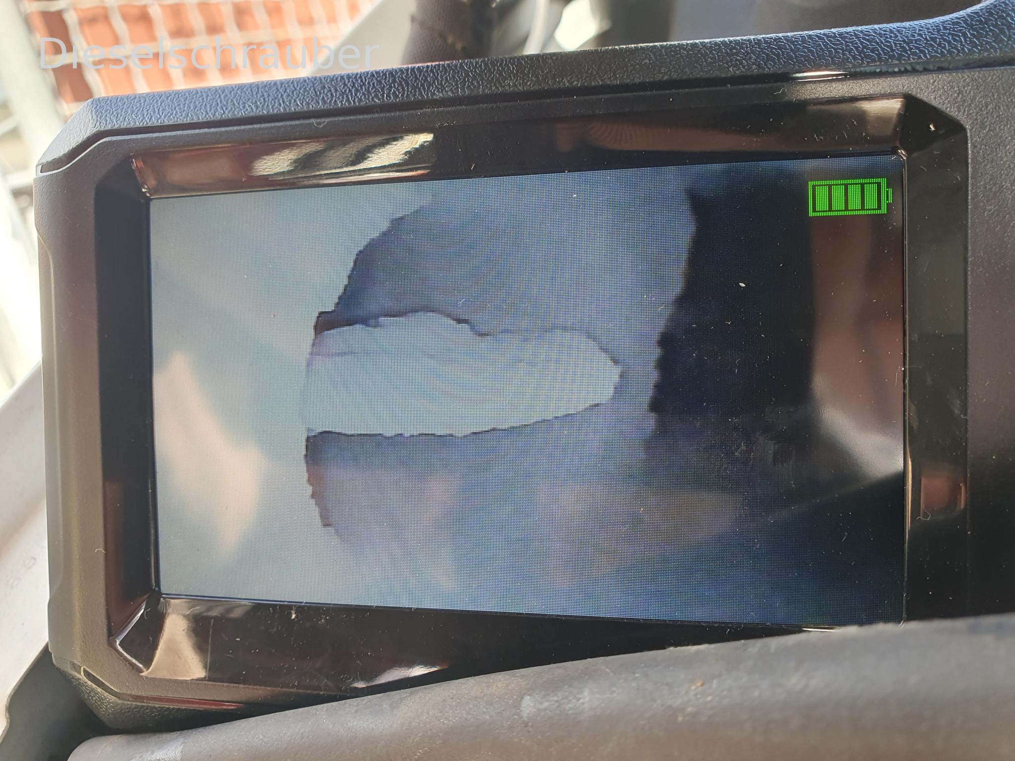

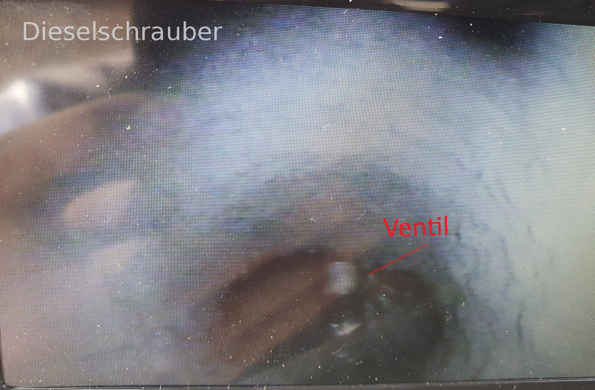

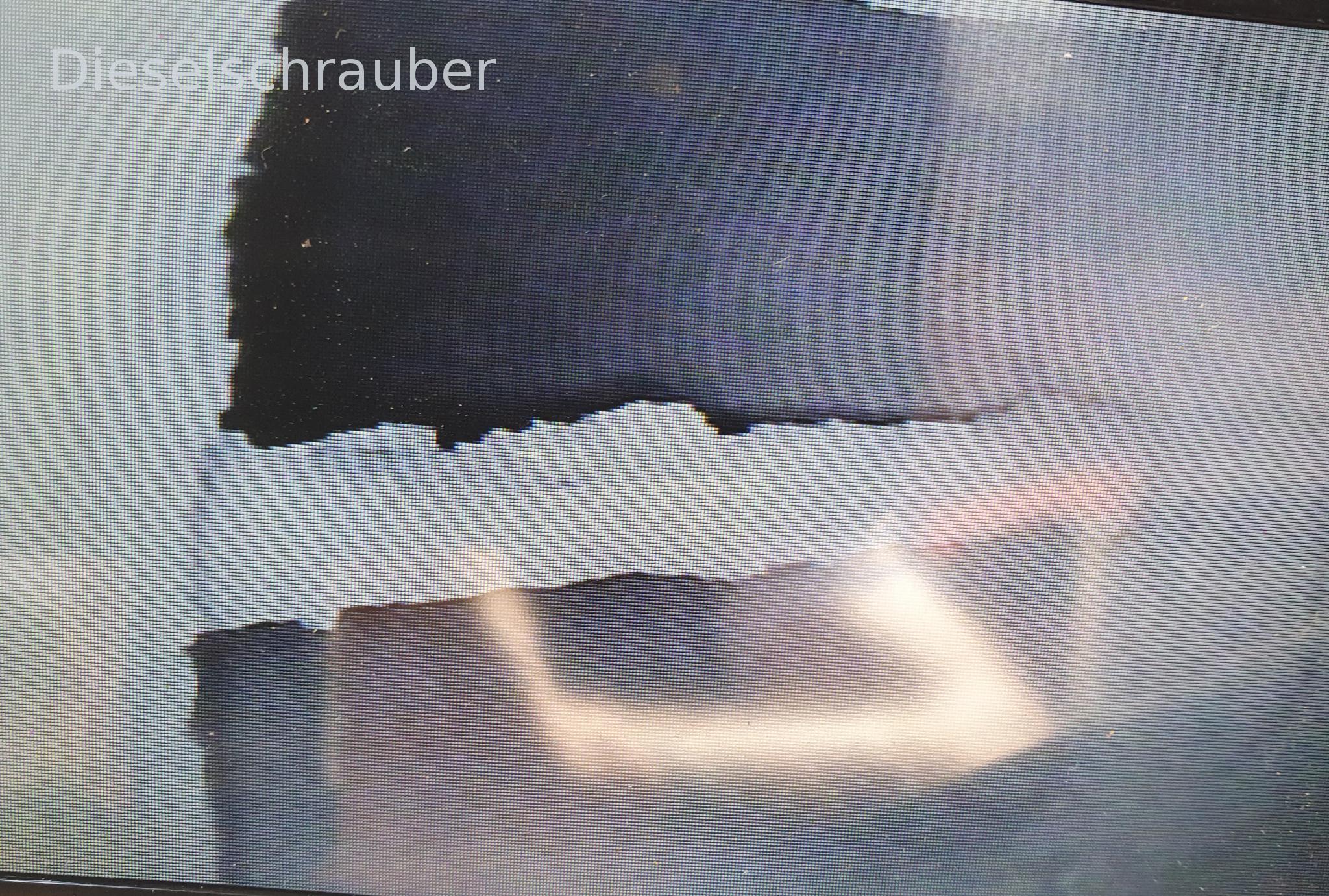

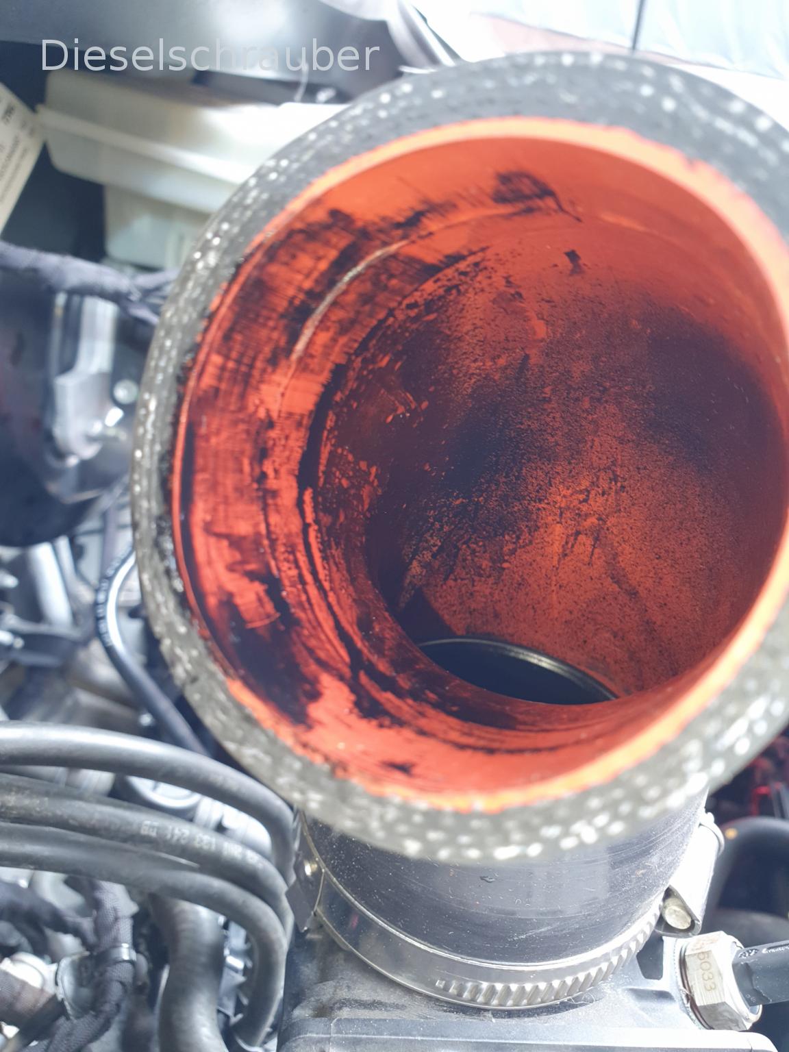

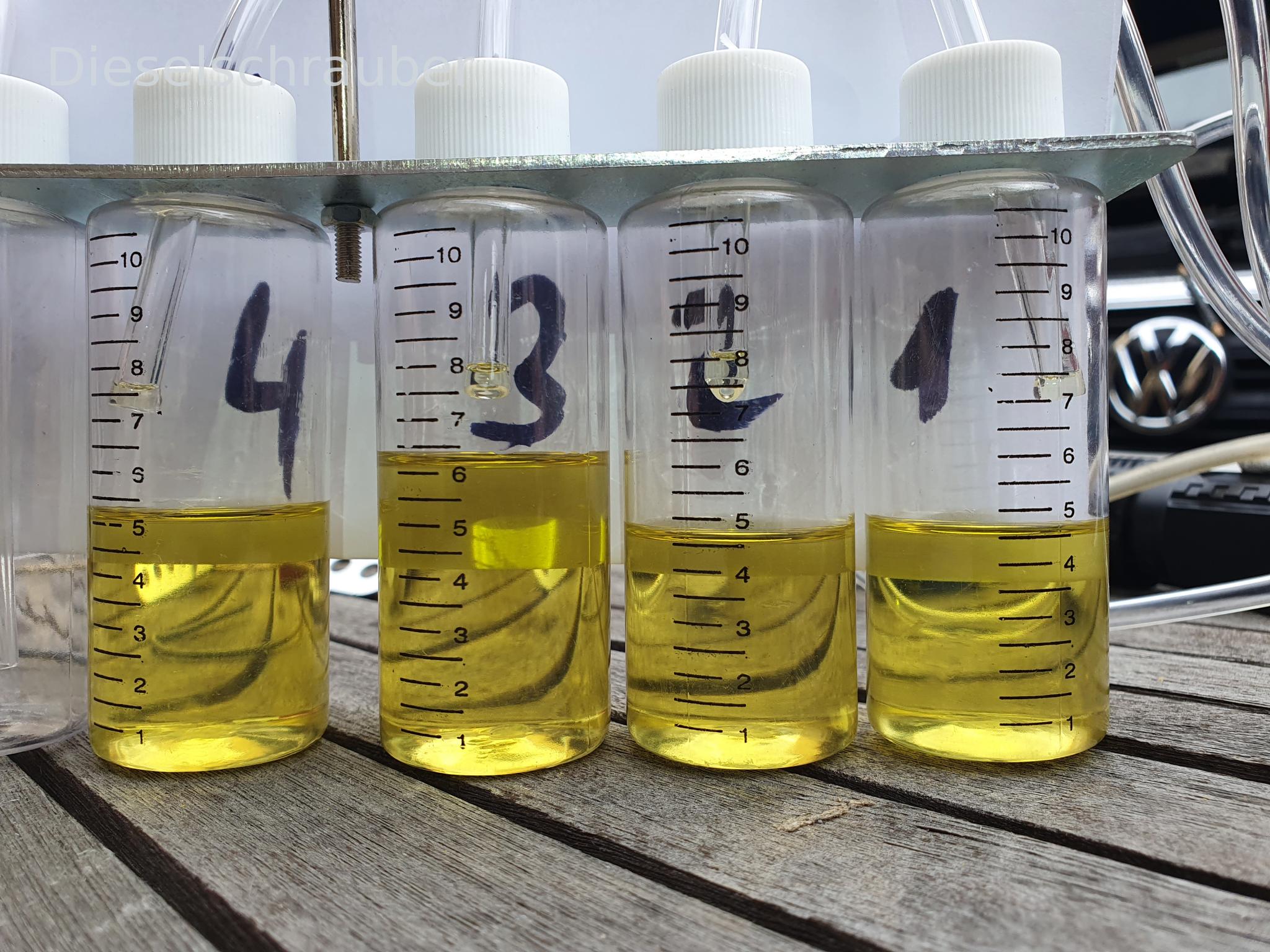

Beitrag17-04-2026, 9:55    Titel: DPF und LMM Antworten mit Zitat
So, neuer DPF und Partikelsensor sind eingebaut.
Nach ca 200km kein Fehlerspeicher Eintrag mehr.
die Rücklaufmengen ESD getestet, siehe Bild
Zylinder 3 zeigt Abweichungen, die sind aber in den ersten ca. 30 sec entstanden und über die Gesamtlaufzeit von ca. 3-4 min gleich geblieben bzw gleichmäßig alle 4 angestiegen.
Zylinder 1 - 4,5
Zylinder 2 - 4,5
Zylinder 3 - 6,4
Zylinder 4 - 5,3
#3 / #4 ESD verkokt? Im Ultraschallbad reinigen? Oder sind die Abweichungen noch ok?
Habe den Stutzen Eingang LLK vom Turbo kommend gewechselt wegen Marderbiss Spuren.
Der Neu Stutzen hatte schon nach 50 km einen leichten Ölfilm.
Desgleichen auch das von der KGE kommende Plastikrohr zur Saugseite Turboladereingang, siehe Bilder.
Auch die Drosselklappe hatte eine leichten Ölfilm. siehe Bild.
Die Ansaugbrücke ist, ich würde sagen, für 180t km Laufleistung leicht verkokt. Die Ventile zeigen auch Spuren von Verkokung. Könnte man das noch mit Kraftstoffzusatz wieder reinigen?
Die Membran/ Ventil KGE scheint aber zu funktionieren, der Deckel am Öleinfüllstutzen wird leicht angesaugt. Könnte diese trotzdem defekt sein? Wie kann ich das noch testen?
Das Agr ist noch nicht getestet oder in Augenschein genommen. Aber ich nehme an auch dort wird eine gewisse verkokung sein.
Kann man anhand dieser Bilder/ Feststellungen evtl. schon auf einen Turboschaden schließen? Was könnte ich über VCDS testen um das zu bestätigen oder auszuschließen?
Was kann ich noch testen um eine durch unverbrantes Öl und/oder evtl. unvollständige Verbrennung verursachte schnelle Zusetzung des DPF zu verhindern?
Danke
