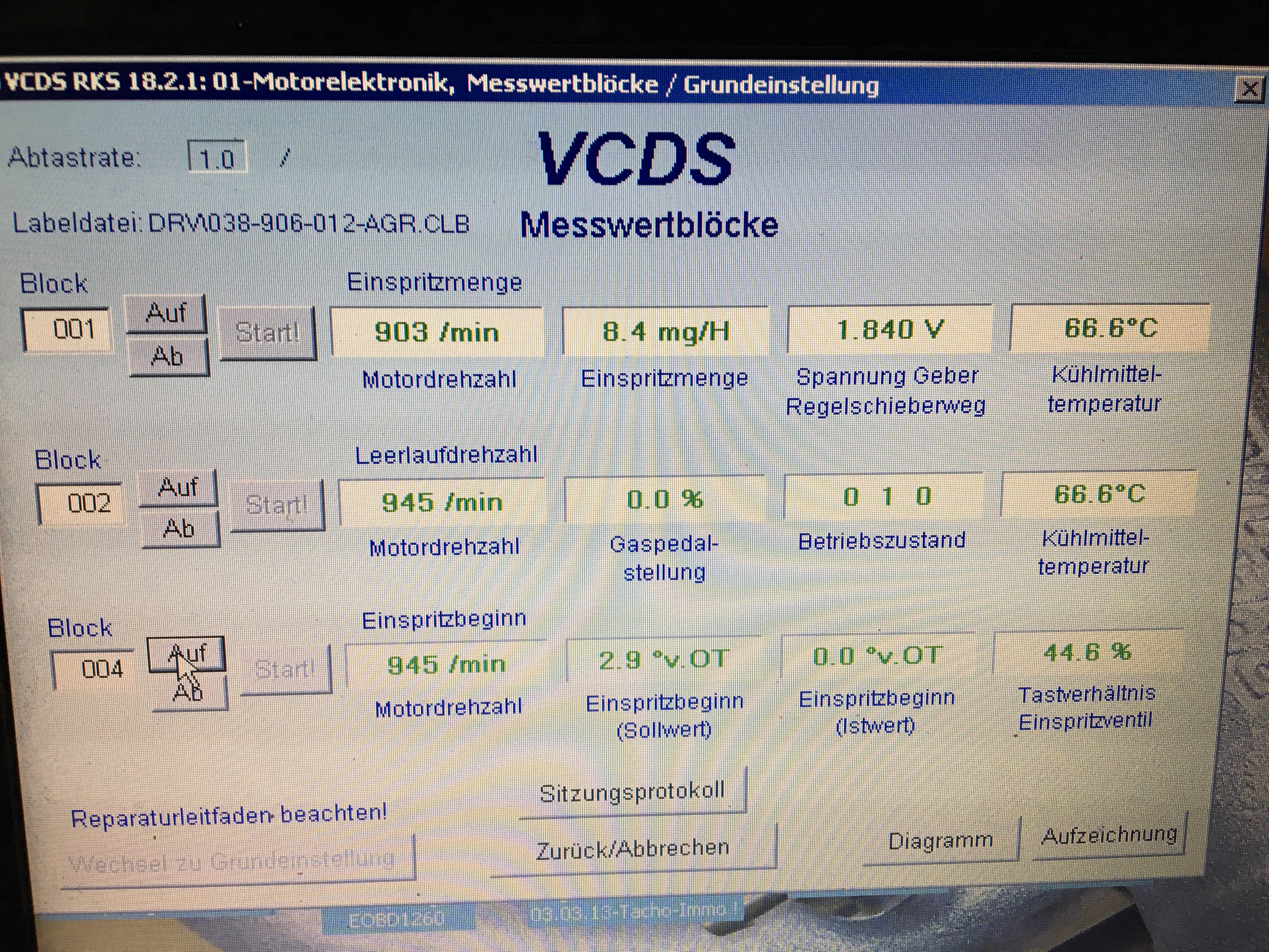

Hallo, brauche dringend Hilfe, es geht um einen Golf 4 TDI Motorcode: ALH.Ich kann mit VCDS den Förderbeginn nicht einstellen bzw. verstellen. Nach mehrmaligem starten und fahren kann ich den Zahnriemen abstecken, sprich KW auf OT, Nockenwelle mit Lineal fixieren, Schwung-Markierung auch mittig im Getriebeloch und ESP mit Dorn abgesteckt, alle Markierungen passen immer überein !

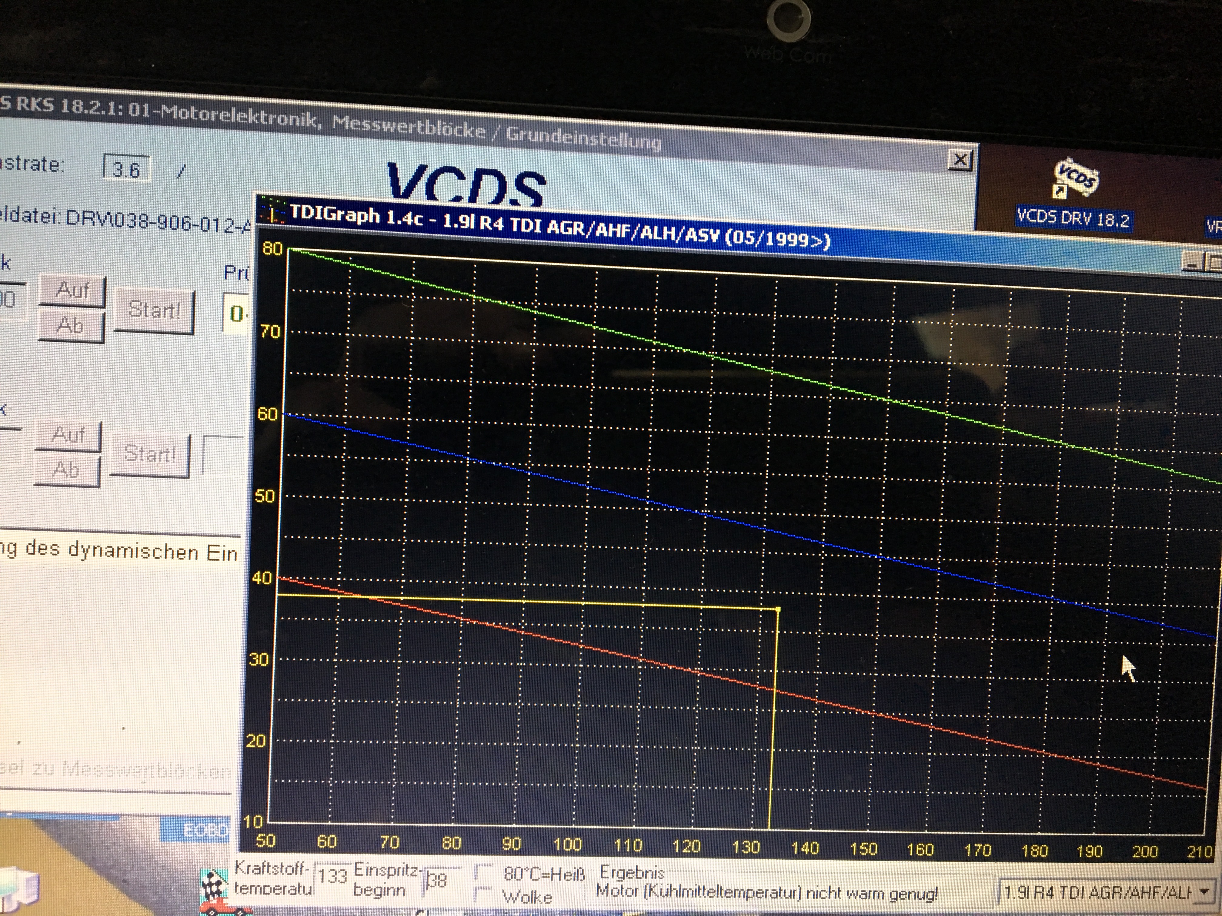

Verstelle ich das Rad der ESP mit den 3 Schrauben Richtung Windschutzscheibe, springt der Motor schlecht bis garnicht an (mehrmals probiert) im VCDS MWB-0 oder TDI-Timing Checker regelt er den Wert von 77 Grad auf 38 Grad runter und dort bleibt er auch stehen - warum ? Wenn ich das Rad der ESP Richtung Kühler drehe, springt der Motor immer sofort an und er nagelt, VCDS, Wert pendelt wieder sofort runter auf 38 Grad, stelle ich das Rad in etwa mittig - springt sofort an und läuft, VCDS, Wert pendelt wieder runter auf 38 Grad und bleibt dort stehen, Warum immer 38 Grad ???

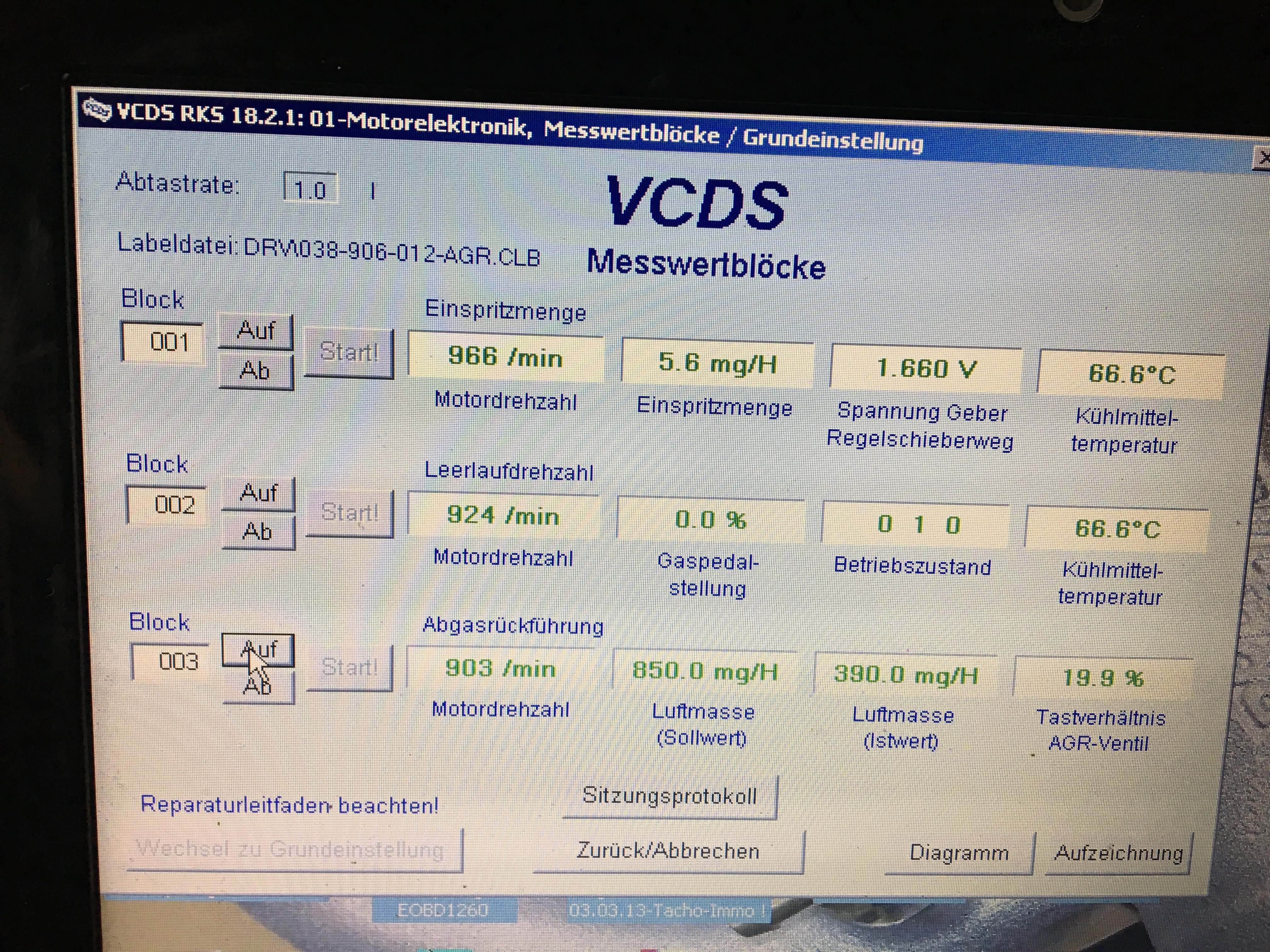

2 ESP die 100% funktionieren eingebaut, alle Markierungen stimmen immer überein beim abstecken, keine Fehler im FS, warum jedesmal die 38 Grad ? Und MSWB-4, Förderbeginn Sollwert: 2,9 v.OT und Istwert: 0,0 v.Ot, halte ich das Gas auf etwa 1050 U/min. Sollwert: 3,5 v.OT und Istwert: 13,6 v.OT ??? Tastverhältniss steht auch immer bei 44,6% ??? Wenn ich das Rad verdrehe, egal welche Richtung jetzt, müssten sich doch die Werte ändern oder immer anders sein !
Ich bin echt am verzweifeln, wie kann ich vorgehen, was kann ich prüfen, mit was hängen diese Werte zusammen ???
nein. Du hast nicht verstanden was eine Regelung macht, erst wenn diese an den jeweiligen Verstellgrenzen angelangt ist, wirst Du signifikante Änderungen beim Istwert feststellen. Der Sollwert bleibt immer gleich, dem Motorsteuergerät ist nämlich egal was du verdrehst, es erwartet ganz einfach eine richtige Einstellung. Und genau für letzteres ist der TDI-Timing-Checker da, für eine korrekte mechanische Grundeinstellung. icon_wink.gif

Bist Du wirklich im Grundeinstellungsmodus vom MWB 0? VCDS ist auch keine Raubkopie wo nicht gescheit geht?
Da ist die Regelung nämlich nicht aktiv, Einstellung siehe Fachartikel-Link.

Wer sagt denn, daß die Werte im Timing Checker oder im MWB 0 Werte in Grad sind? Das sind Rohwerte!
Du hast das Meßprinzip nicht kapiert.
PS: die im ersten Bild gezeigte Einstellung wäre völlig in Ordnung gewesen (bis auf den zu kalten Motor), Grundeinstellungsmodus und Auswahl der zum Bj passenden Kurve vorausgesetzt.

Man kann den Spritzbeginn mit VCDS im Grundsatz lediglich prüfen. Die Verstellung geht beim ALH durch Verdrehen des gelösten Pumpenrads (nicht die Zentralschraube lösen !) gegen die Pumpe.
Beim ersten oben beschriebenen Einstellen hast Du das ja auch gemacht. Poste mal ein Bild vom Timing jetzt, mit korrekter Temperatur, und vom MWB 0 aus den Grundeinstellungsmodus gewewchselt(nicht Gas geben kein anderer MWB offen!)
