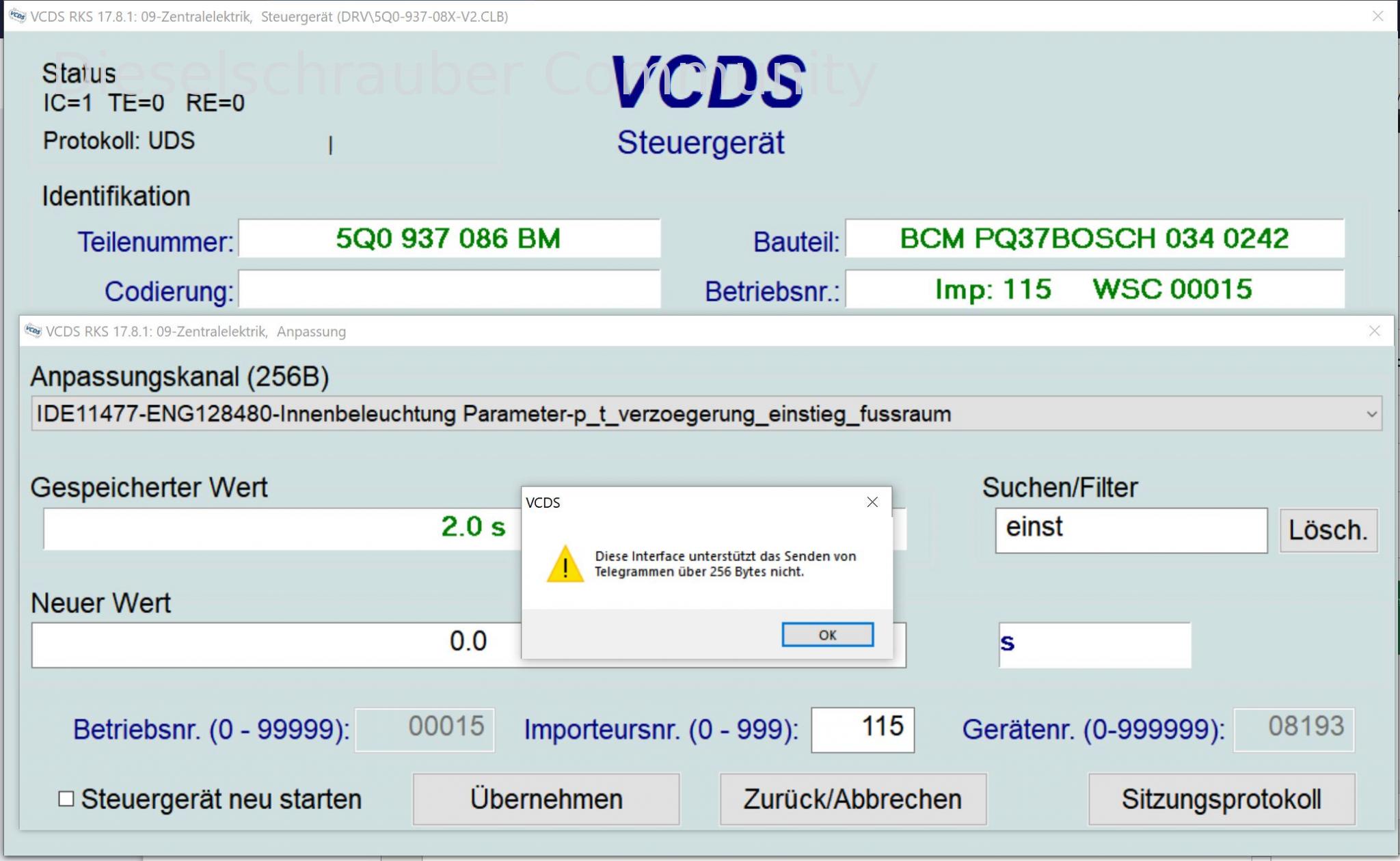

Ich wollte an meinem Passat B8 MJ18 im Steuergerät für Zentralelektrik 09 (5Q0 937 086 BM) einen Anpassungskanal ändern.
Es handelt sich um folgenden Kanal:
IDE11477-ENG128480- Innenbeleuchtung Parameter-p_t_verzoegerung_einstieg_fussraum
Leider bringt mir mein VCDS MicroCan eine Fehlermeldung dass das Interface keine Telegramme über 256 Bytes senden kann. Aber der Kanal ist doch genau 256 Bytes groß?
Habe leider gerade keinen Autoscan parat. Kann ich noch machen falls gewünscht.

das Problem ist die Firmware im MicroCAN, das zu sendende Telegramm ist schlicht zu lang. Dein MicroCAN ist von 2012, es wird seit geraumer Zeit nicht mehr produziert. Warum?
In Fahrzeugmodellen ab Modelljahr 2018 sind je nach Modell und Ausstattung Steuergeräte verbaut, die bei solchen Aktionen so lange Telegramme erfordern.
-> Aktuelle Diagnosehardware notwendig, z.B. HEX-V2 oder HEX-NET:
