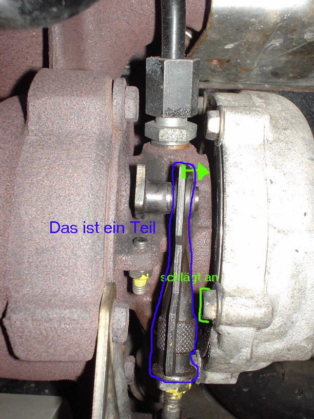

Beitrag26-07-2006, 9:31    Titel: Zitieren
Das wird nicht gehen.
Wenn ich die Kontermutter loese, kann ich Gewindestange und Konterutter drehen
Die Gewindestange aus der UDose kann/soll ich nicht drehen.
Die Raendelschraube ist aber ein Teil mit der Gelenkaufnahme am VTG-Arm.
Ich muss die Gewindestange halten und die Raendelschraube rausdrehen, damit drehe ich auch das Gelenk, was nicht geht.
Auf meinem Bild sollte das erkennbar sein.

Beitrag26-07-2006, 10:29    Titel: Zitieren
Kannst du die Druckdose nicht abschrauben und dann das Gewinde inkl. Druckdose drehen? Wenn nicht, musst du wohl den Hebel lösen.. Ein Magnet damit der Sicherung nicht weg fliegt. Fraglich ist nur, ob du Platz hast die Sicherungsring wieder zu verbauen...
Ich kenne es auch nur so wie Ulf beschrieben hat, bei meiner ist die Rändelmutter auch einzeln. Deine Rändelmutter hat ja somit bei dir keine Funktion icon_confused.gif

Beitrag26-07-2006, 10:35    Titel: Zitieren
HI,
Wenn du mit Sicherungsring den Sprengring auf der VTG Stange meinst, der war schon mal ab, das kann ich inzwischen icon_smile.gif
Solangsam daemmerts es mir ...
Ihr meint, dass das geriffelte eine eingene Mutter ist und nur von der konischen Stange umfasst wird ?!?!
Also so:
 Dateigröße:  175.07 KB
 Angeschaut:  4220 mal
Herr Antje
Mitglied seit: 18.01.2006
Beiträge: 1547
Wohnort: Nahe Tübingen
Beitrag26-07-2006, 10:52    Titel: Zitieren
Ja, genau. Wenn es aber wirklich eins ist, dann geht es natürlich nicht und du musst entweder die Druckdose oder die Sprengring abbauen.
Was mich bei dir allerdings wundert, der sieht wirklich als aus 1 St aus und es ist kein Sicherungslack drauf. Ich habe sowohl auf Kontermutter als auch auf der Rändelmutter Sicherungslack.
Aktuell:
- G3 VR6 '93 128 kW, MKB: AAA
Beitrag26-07-2006, 11:24    Titel: Zitieren
Hm,
Hier sieht es auch komisch aus:
http://www.technologie-entwicklung.de/Gasturbines/VNT15-Turbo/vnt15-turbo.html
Hier erscheints drehbar, weil man einen Spalt erkennt:
http://www.technologie-entwicklung.de/07-komplett-front.jpg
Hier aber fest !
http://www.technologie-entwicklung.de/07-Einstellschrauben.jpg
Daher war ich gleich der Vermutung, es sei fest.. was aber NULL Sinn macht.

Beitrag26-07-2006, 12:05    Titel: Zitieren
Ich wurde trotzdem mal versuchen das Ding zu drehen. Vielleicht sieht es auch nur fest aus (enge Passung und ein bisschen Rost).
