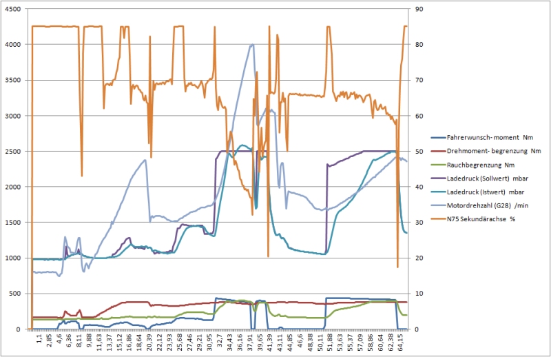

Rauchfarbenste und Ladedruck hab ich, Lambda an der Stelle noch nicht.
Komisch ist nur, dass er sich ja Luft besorgen könnte, wenn er die VTG nicht so klein halten würde.

Rauchgrenze und Ladedruck habe ich in den Situationen des "Tal der Qualen", also wenn er überhaupt nicht wegkommt.
Nur Lambda zu der Situation nicht - hole ich noch nach.

bei den Vorbereitungen, jetzt bei 33 Grad nochmal ein Log zu fahren, sehe ich, dass ich sehrwohl das Lambda geloggt hatte.
Lambda geht bis auf 1,982 runter (Grafik zeigt lambda * 10)
Nur, es gilt immer noch:
Die VTG könnte helfen ... tut sie aber nicht.

Mit Deinen bunten Bildern kann ich leider nicht viel anfangen.
Aber, wenn ich das richtig sehe, hinkt der Ladedruck teilweise hoffnungslos hinterher.

Dein Ladedruck IST schafft den SOLL nicht. Wenn ich es nicht besser wüsste, würde ich Dosen-Schaden / Undichtigkeit oder N75 Defekt vermuten.
Die ~1,5bar sollte er bei 2000-2100u/min schaffen.

Das der Ist - Ladedruck beim beschleunigen 'immer' etwas hinterher hinkt, liegt in der Natur der Sache.
Alle Begrenzungen stehen auf '170PS/350NM'. Fahrerwunsch/Drehmo/Rauchbegrenzung.
Also muss er bei ~2000u/min die ca 1,5bar schaffen können.
Hinterher hinken drunter - OK, aber nicht so. Er schafft ja die 1,5bar bei 2300u/min nicht mal. icon_lol.gif icon_wink.gif
Bei 1750u/min ist der SOLL Druck @ Datensatz bei 2425. Begrenzer steht beim PPD immer auf 1,5 (um genau zu sein auf 2499,963) icon_lol.gif Den SOLL-Druck sollte er also auch schaffen. icon_wink.gif
Ich sage:

Im "Tal der Qualen" hat 400-500 °C ... die höheren Werte kommen erst, wenn es so langsam voran geht.
Dazu kann man ja wunderbar N75/G581 logs machen.
Dabei sehen meine Logs anderen BMRs sehr ähnlich:
N75 und G581 haben einen Versatz, aber folgen einander.

Im 'Tal der Qualen' hat 400-500 °C ... die höheren Werte kommen erst, wenn es so langsam voran geht.
Ähm, bei bei 1900u/min bist Du über 700°C, bei 2000u/min hast Du schon 730°C.
Was ist denn ein 'Tal' bei Dir, wenn er da schon an der Grenze läuft? icon_rolleyes.gif
Und an dem Punkt fehlen Dir locker 0,3bar.
Entweder kann ich das LOG nicht richtig lesen, oder Du. icon_lol.gif icon_wink.gif
